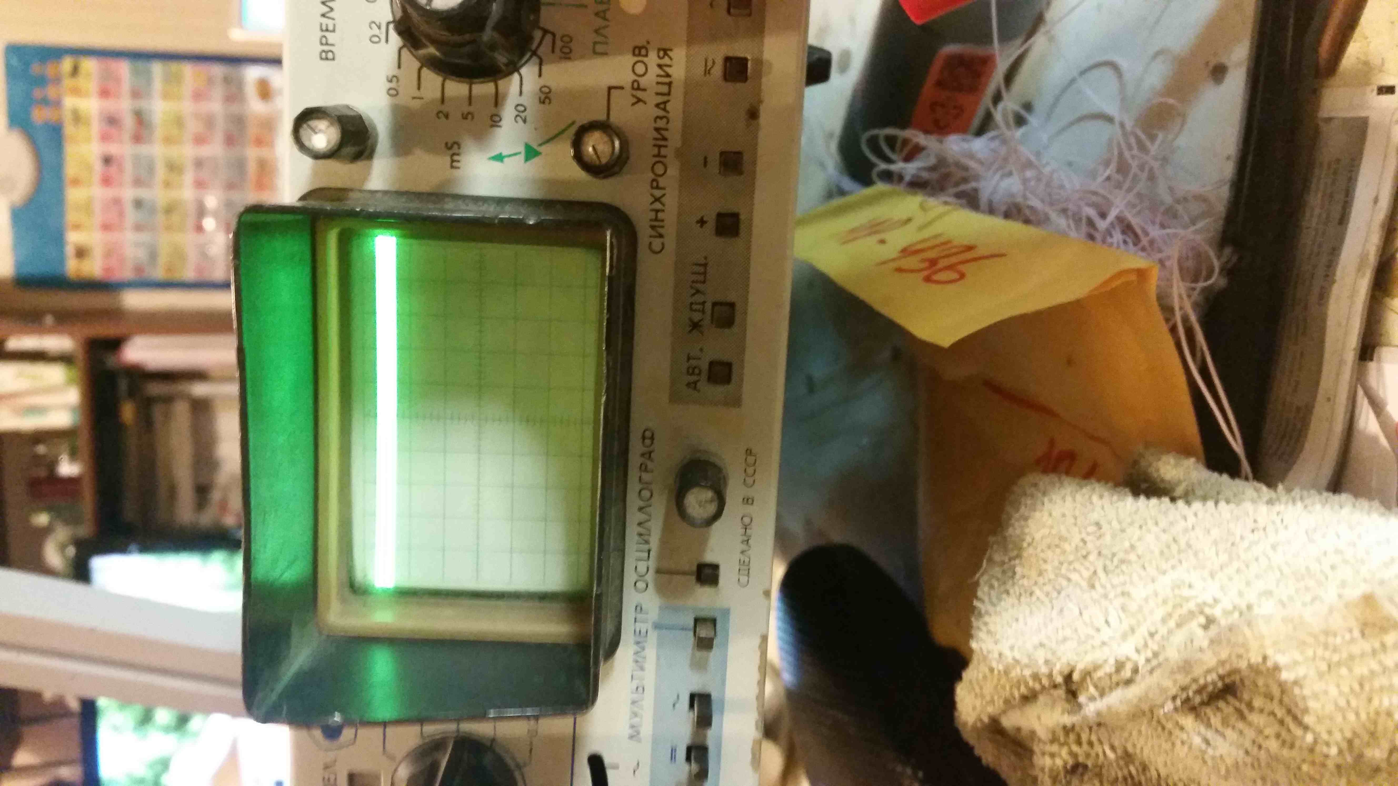

Sniper@, Почти он. Спасибо. Дежурка соответствует. А у меня еще и на плате микросхема есть 431AC. Что за микросхема. http://ru.datasheetbank.com/datasheet/Silan/SD6834.html Проблема сперва в том , что выдает очень грязное питание с помехами. Сперва одна секунда нормально а потом идут помехами.

ashota, так это наверное tl431 регулируемый стабилитрон. В корпусе то92? А если помехи- скорее всего электролиты.

Sniper@, Да Вы правы.Почему такое грязное питание? И почему с первой секунды все хорошо а потом сразу помехи идут?. ФОтки сейчас сделаю сигнала и скину сюда.

ashota, Вот какой сигнал. Это 15V
Как только включаю в сеть, сразу он без помех, потом через секунду вот такой ( сверху такой толстый) Я закрытым входом смотрел, там переменка. А когда выключаю сеть, через секунду пропадает эта помеха. А потом и само питание +15V пропадает. Я проверля на входе 7815, точно такая же картина. Это микросхема SD6834 может быть виноват?

ashota, Ашот, а за синхронизировать картинку не получается? Насколько понимаю 5в/клетка? Попробуйте снять осциллограмму между 1 и 8 выводом шимки(масса на 1-й)

А может основной ШИМ такую помеху даёт, т е ключи, там всё таки 300в летает на силовом трансе, Как раз после появления питания через паузу он запускается и после пропадания сети он останавливается прежде чем питание управы пропадёт, Это может быть даже просто наводка на щупы, А если оба щупа на землю повесить на одну дорожку и посмотреть наличие похожей наводки

joha, Евгений, а может бп перезапускается? Как думаете?

ashota, Я-бы электролиты проверил в первую очередь на епс. Потом снял-бы осциллограмму с 1на 8 ногу.
