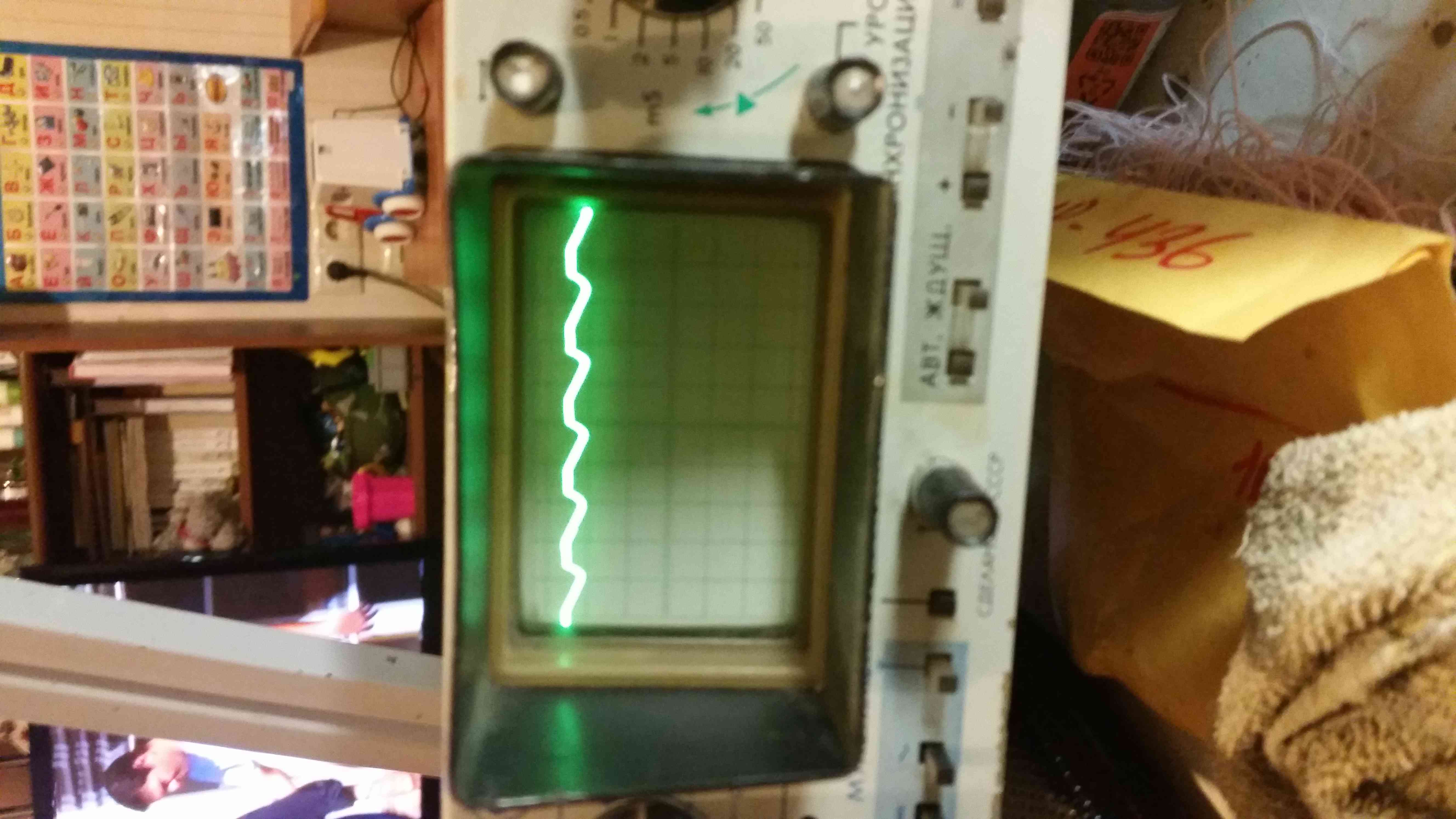

Ну тогда надо помеху увидеть, может действительно что-то НЧ, может и перезапуск, Если развёртка под килогерцы то и будет как размазанная полоса, надо развёртку к герцам приблизить

Sniper@, К сожалению у меня нет делителя не могу сигнал увидеть. Но когда через латор включаю и напряжение устанавливаю 120 Вольт, помеха пропадает, Выше 130 есть помеха.

ashota,снимите тогда с выхода ещё раз, только как советует Евгений, покрутите ручку развертки и попробуйте засинхронизировать изображение.

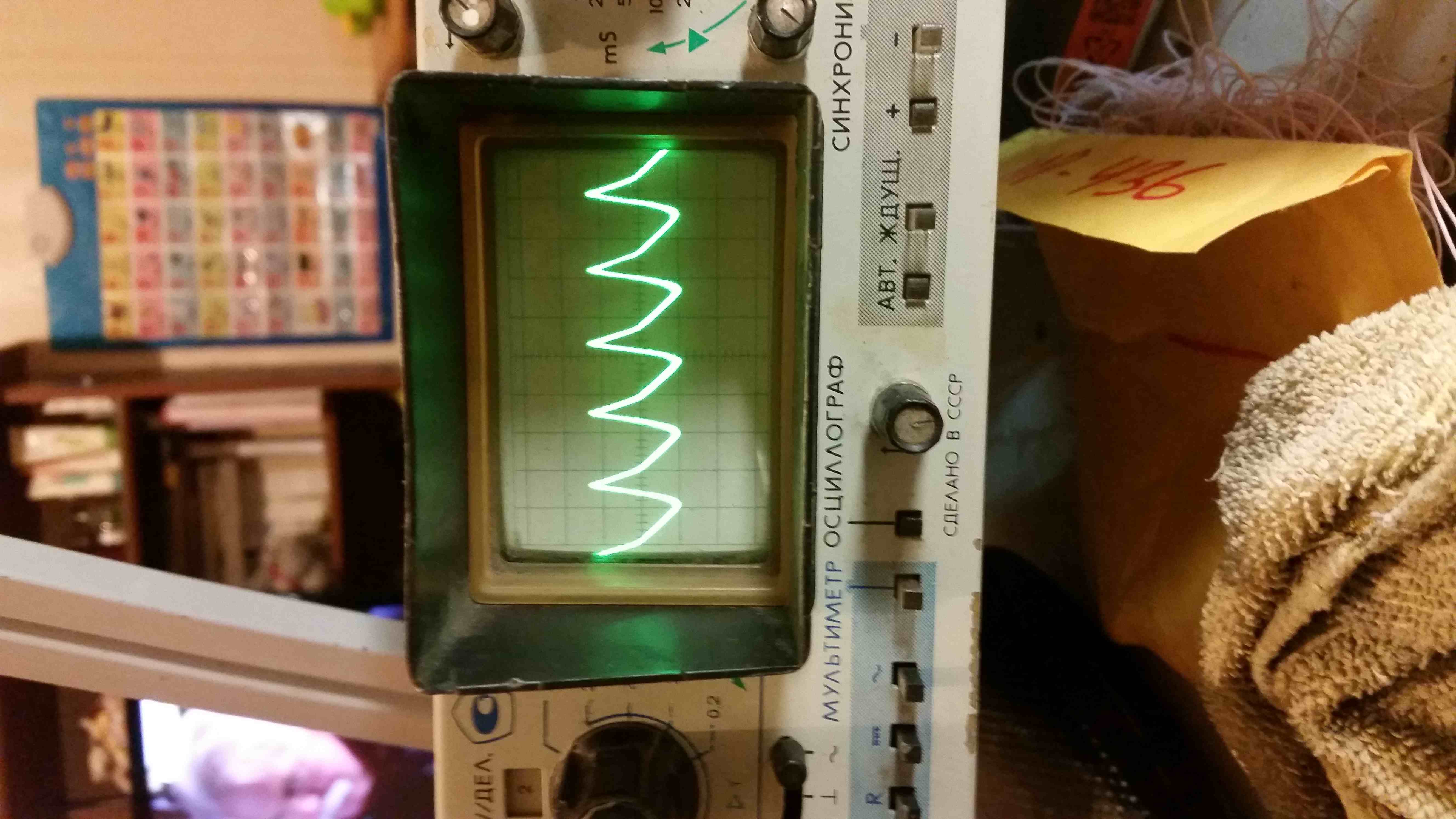

joha, ВОт сигнал. Проверяю уже закрытим входом. Деление 2В и 2 милисекунда
На первой фотке на входе 7815. А на втором уже на выходе.

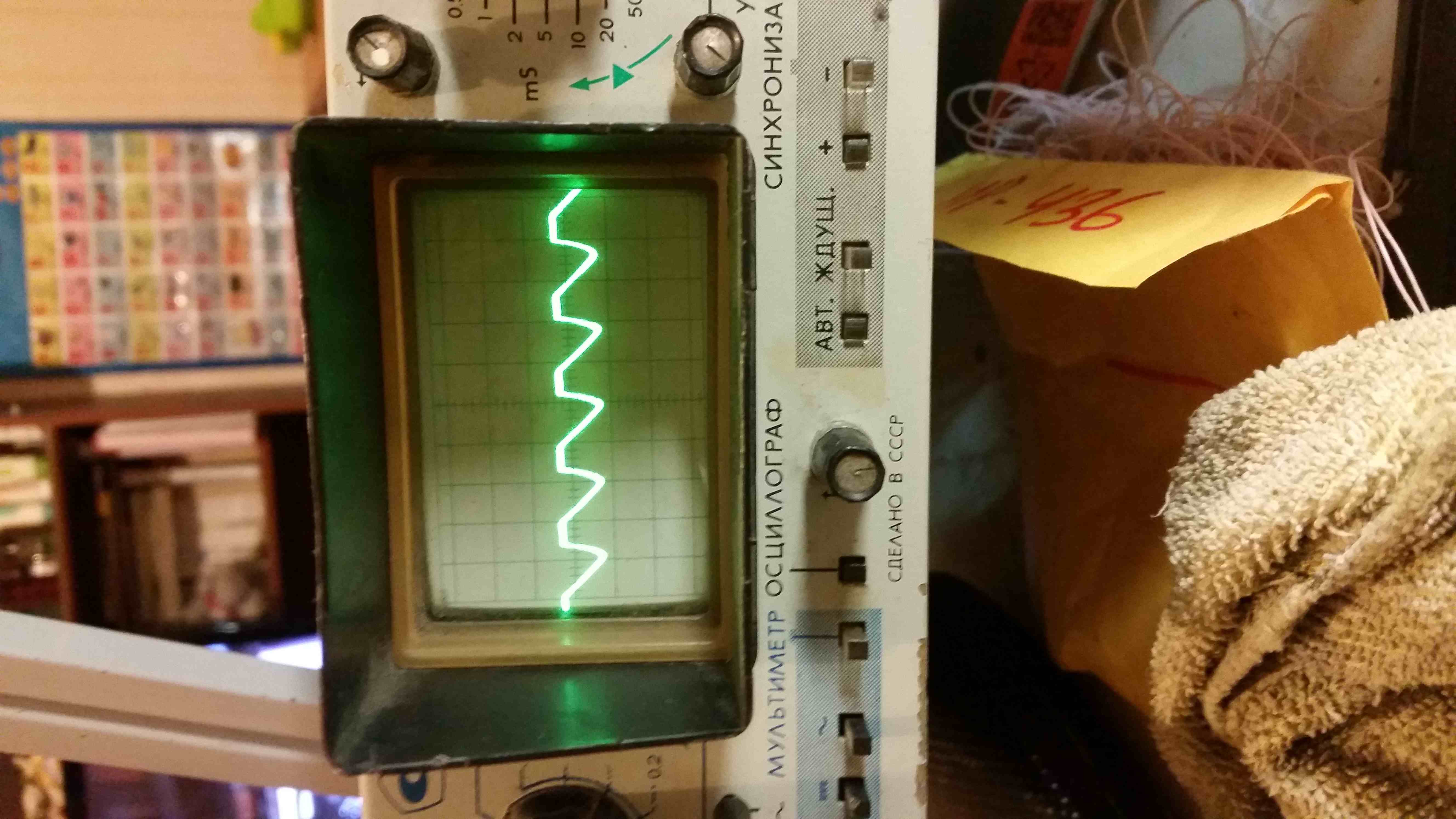

А вот с открытим входом

ashota, Ашот, цена деления развертки и Вольт какие?

Sniper@, деление 2В и 2 милисекунда

ashota, Ещё на вторичной обмотке снимите и выложите. На перезапуск не похоже, частота около 250Гц.

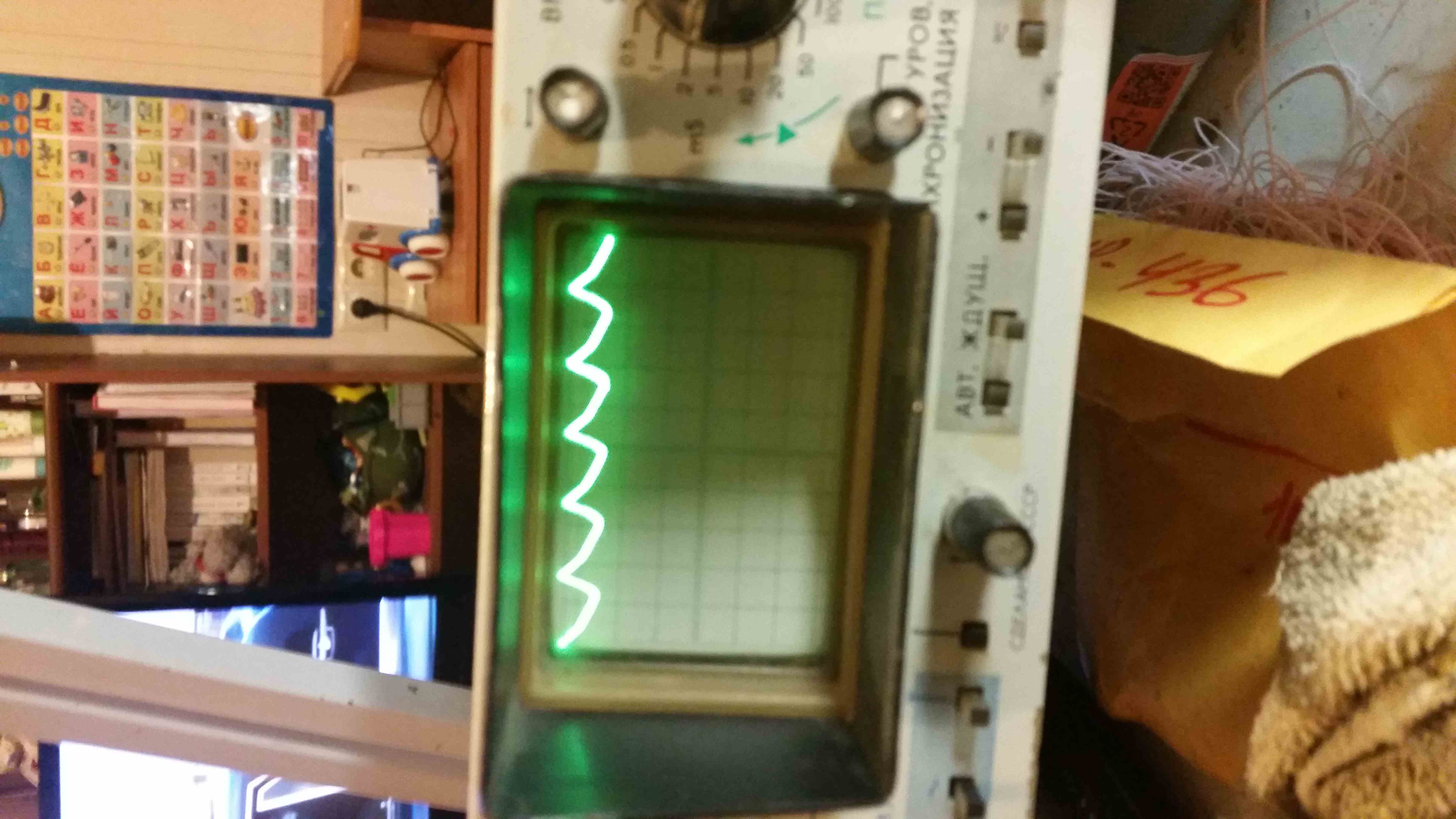

Sniper@, На вторичке первые секунды один сигнал, а потом другой. Сейчас выложу.

!#[https://youtu.be/GCHLefI6D6Q] Загрузил видео. Вот как это происходит. Сперва, как на экране насыщенный сигнал, тогда все нормально. А как только через секунду импусльовидный( ну не знаю как еще описать) вот тогда и эти помехи появляются. А как только отключаю питание, сразу пропадают импульсы, и опять на выходе все нормально, пока освсем не пропадает общее питание.

ashota, Как понял у Вас вентиляторы отсоеденены? Попробуйте выпаять 7815 и нагрузите блок небольшой лампочкой. Опять-же проконтролируйте осциллограмму на лампочке. На видео тоже 2мс?
