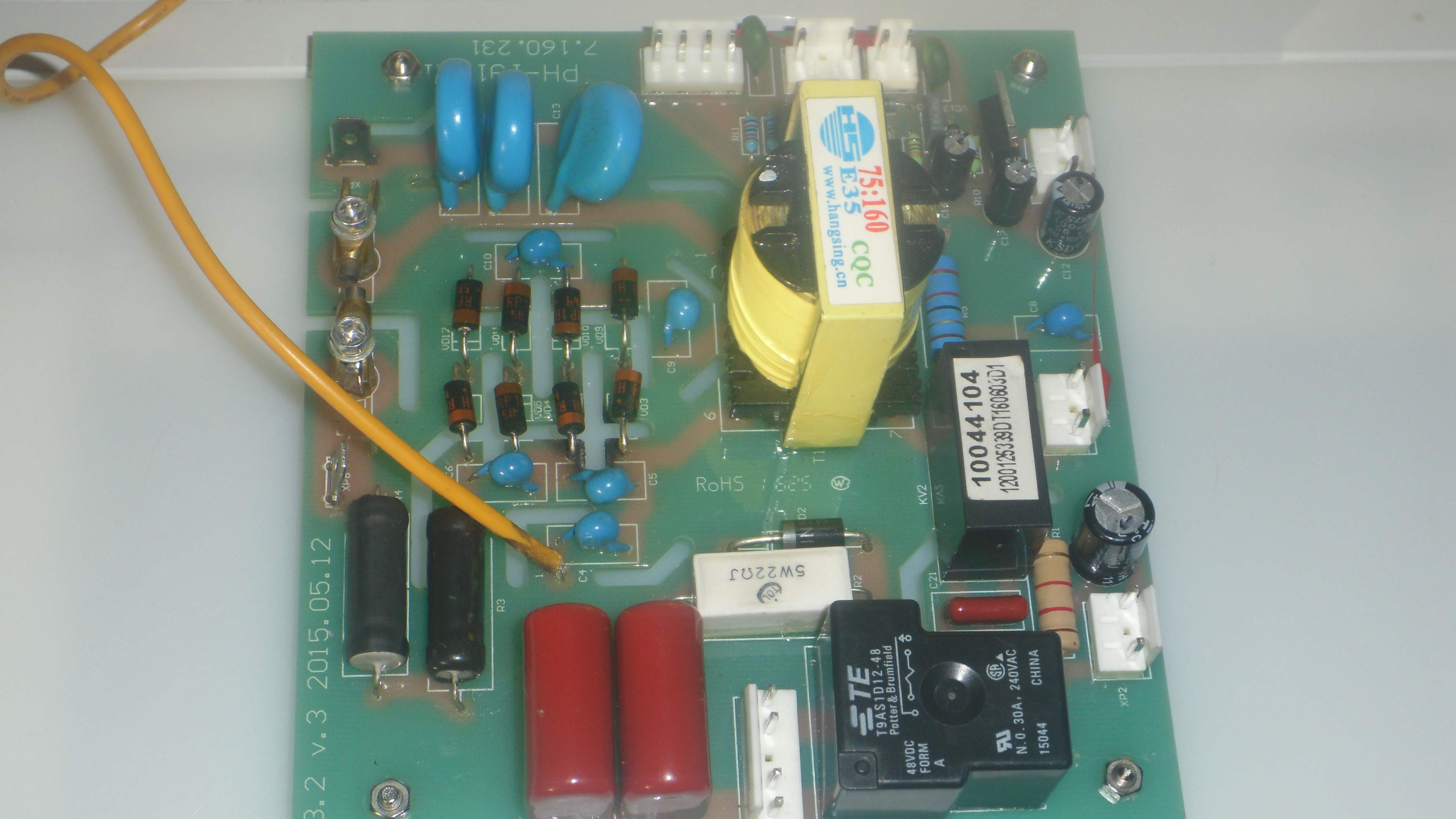

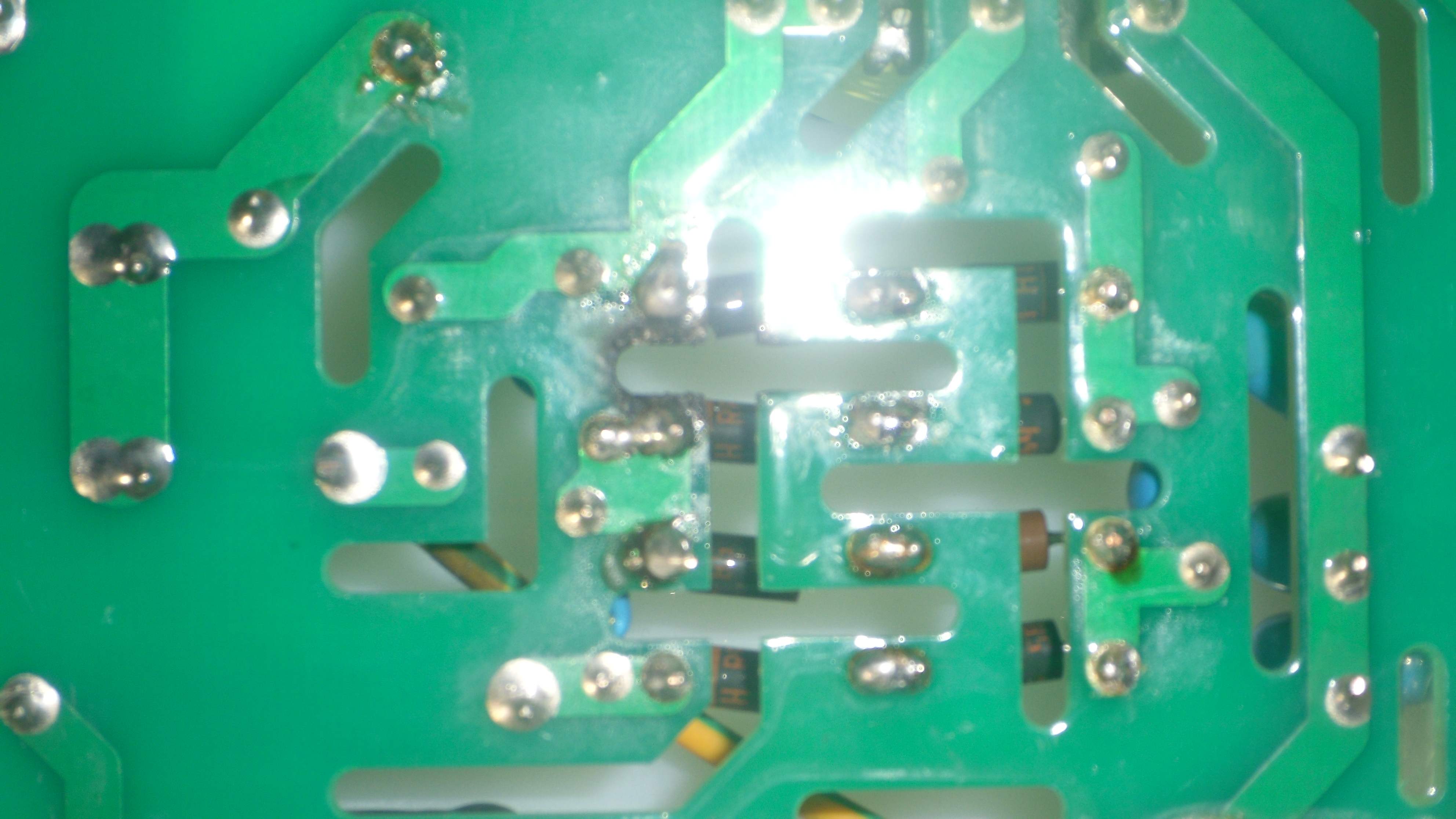

Всех с прошедшим праздником. поступил в ремонт мультиплаз 15000, с диагнозом нет дуги и появляется запах плавленной проводки. вскрыл обнаружил что на вот этой плате фото прилагаю, между двумя диодами горит текстолит т.е. пробивает, подключаю аппарат он включается регулируется сила тока, но как только подношу резак к металлу появляется дуга на 2 секунды потом начинает пахнуть текстолитом, вскрыл и посмотрел что про меж этих диодов появляется искра, я их прозвонил все рабочие, может у кого есть схема или соображения какие нибудь,плата я так думаю запуска дуги и защиты!

Pavel 123, плата у тебя как у сварога... http://peredayka.com/download/a0218917dfc5266758a7bbb3080bbcf1.html

Pavel 123, Привет. Пробивает по саже. Почисть всю всю область сгоревшего текстолита. И пробуй снова включать.

comrat, Да кстати схема почти совпала, вот эта плата точно один в один со схемой, все проверил все исправно, значит пробивает по обгоревшему текстолиту, попробую вставить текстолитовые пластины между ними и пролачить хорошенько.

Pavel 123, не надо туда ничего вставлять, т.к. Вы уменьшите этот зазор. Ножиком соскаблите чёрный нагар и пролачте.
