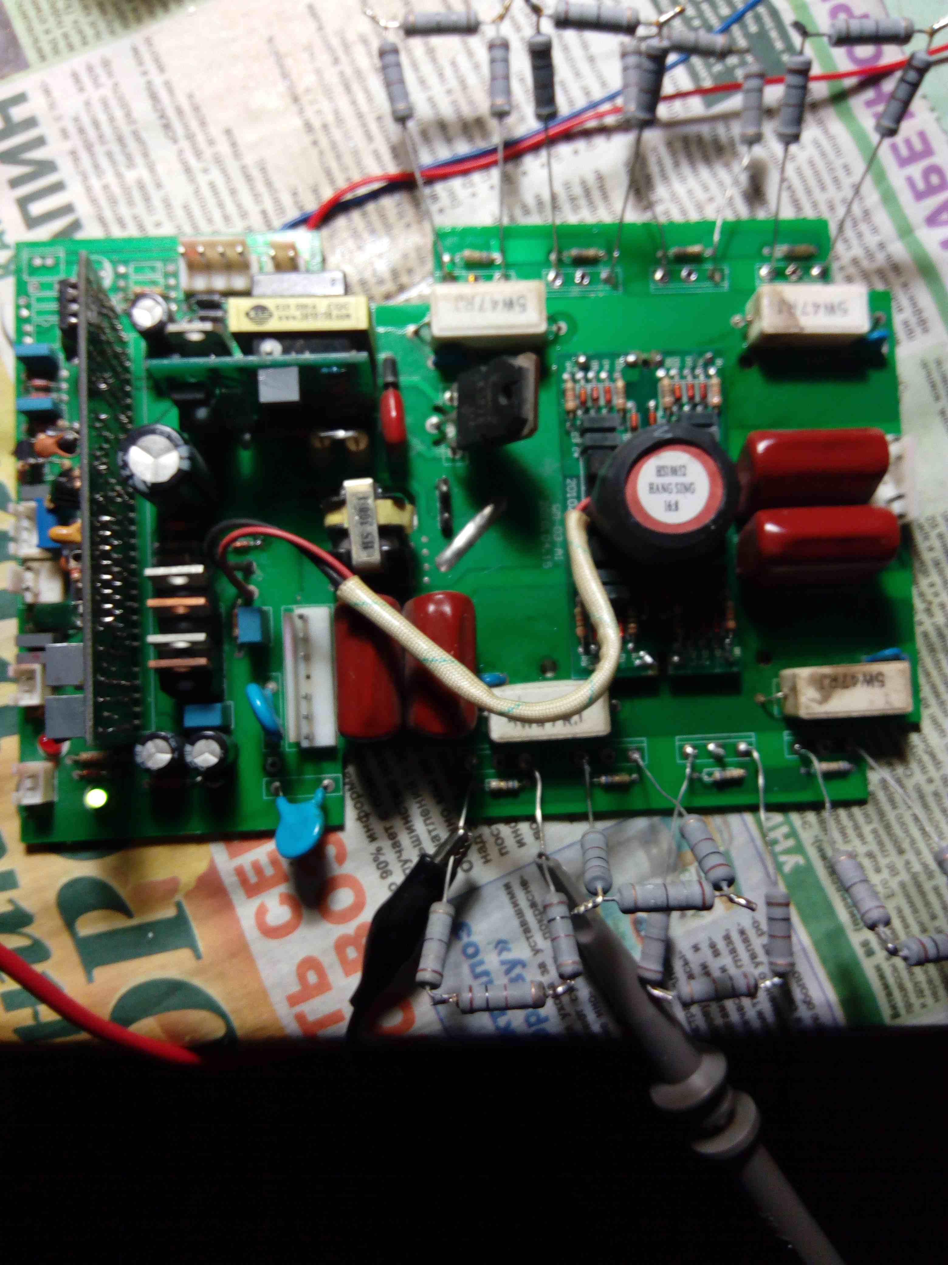

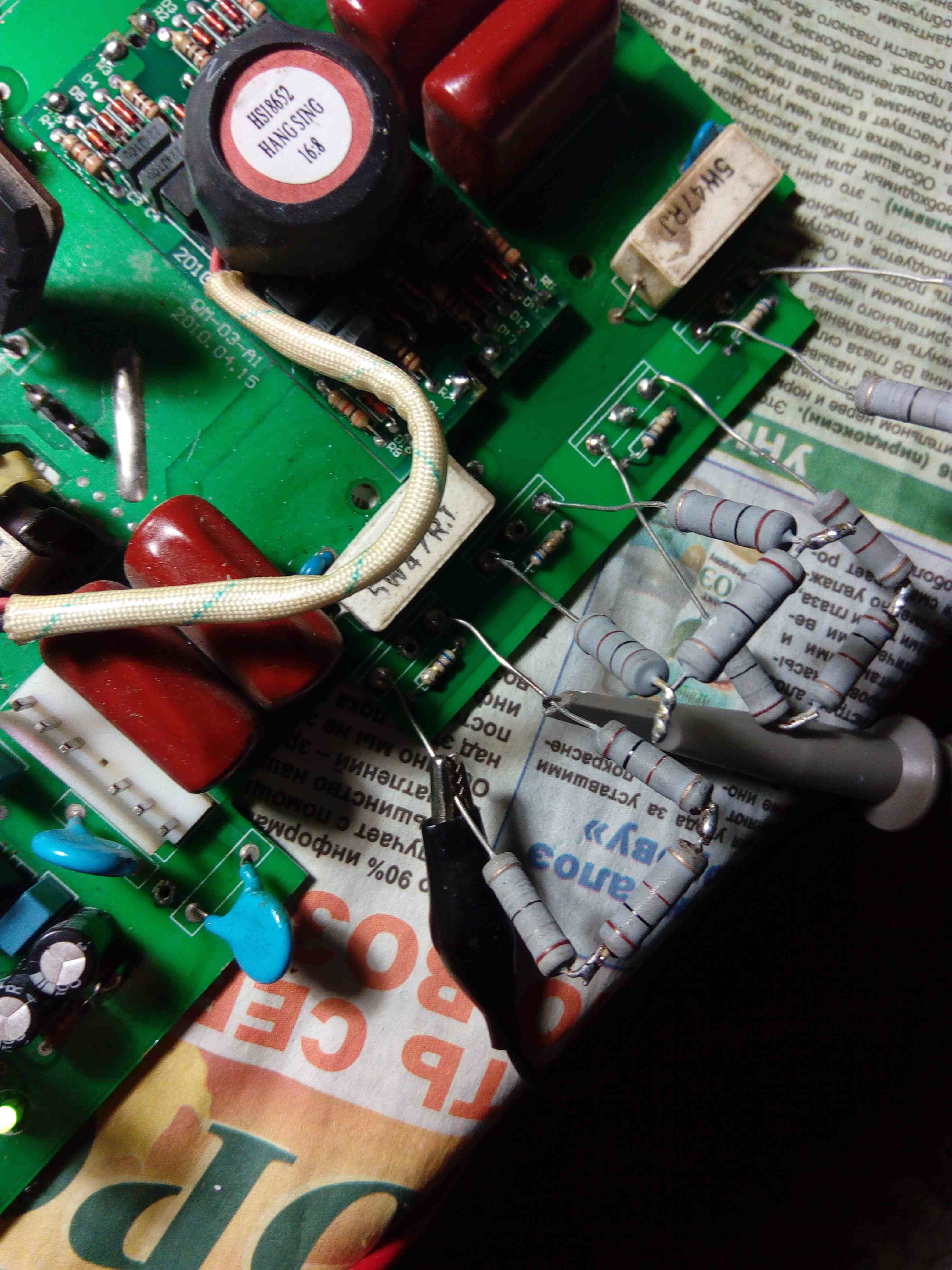

:killyourselfbywall: s237, При замыкании на к.з. RC цепочки между раскачкой и ТГР, разница по амплитуде по фронту и по спаду мёртвой зоны изменяется незначительно. Свыхода платы управления, т. е. на входах раскачки уже есть длина(время) мёртвой зоны. думай. Скоро мозги закипят. Блин. Судя по ослику, мёртвая зона задаётся ШИМом. Чёрт, век живи и век учись.Тогда обвязка ШИМа отвечает за время мёртвой зоны или RC ШИМа. надо смотреть даташит ШИМа.

Vovnn, Извини, не видел тебя, минус 15 нет, есть +12 кренка. 3-х этажка какая то укороченная. 8 ключей. Прямая. По моему я перемудрил. А вот то что вы Все меня заставили увидеть, что мёртвая зона задаётся с ШИМа , причём на фронте каждого выхода (11,14) Большое Вам спасибо. И Сергею СПАСИБО, заставил думать. Ладно, буду смотреть даташит на ШИМ 3525.

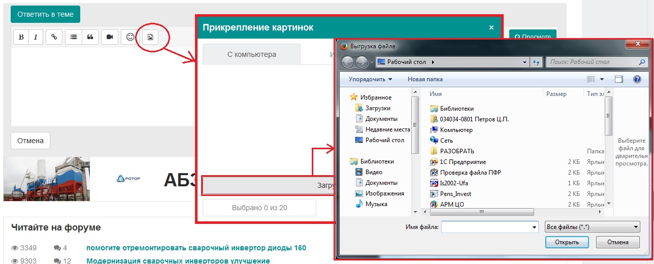

s237, Передайка у меня не открывается :killyourselfbywall: Но сделаю, раз у других работает, значит и у меня будет.

Константин59, картинки (фотки) можно грузить прямо на форум без передайки

Vovnn написал: Константин59, Давайте фотки ваши сюда. 3х этажку не запитуют от 24в, там еще есть отрицательное напряжение -15в, если что. Запитайте дежурку от 310в постоянки и снова проверьте осцыллограммы. Как то так.
Vovnn, В классической трехэтажке на мосфетах с шим-контроллером 3525 никаких -15В нет. Путаете с IGBT "трехэтажкой" с шимом 3846.

ValBob, да, глянул нету. Извиняюсь ошибся.

Ну вот, вот так шаг за шагом. Ждем резудьтат. Обычная трехэтажка на 3525 не имеет минус 15В питания. Более того - запросто запитывается от внешних +24...26В. И этого вполне достаточно для проверок и замеров. Более того: именно запитка внешним питанием (без подачи +300В) позволяет увидеть "правильность" сигнала и в нижних плечах, и в верхних. Я сейчас про "виртуальную" землю верхнего плеча.

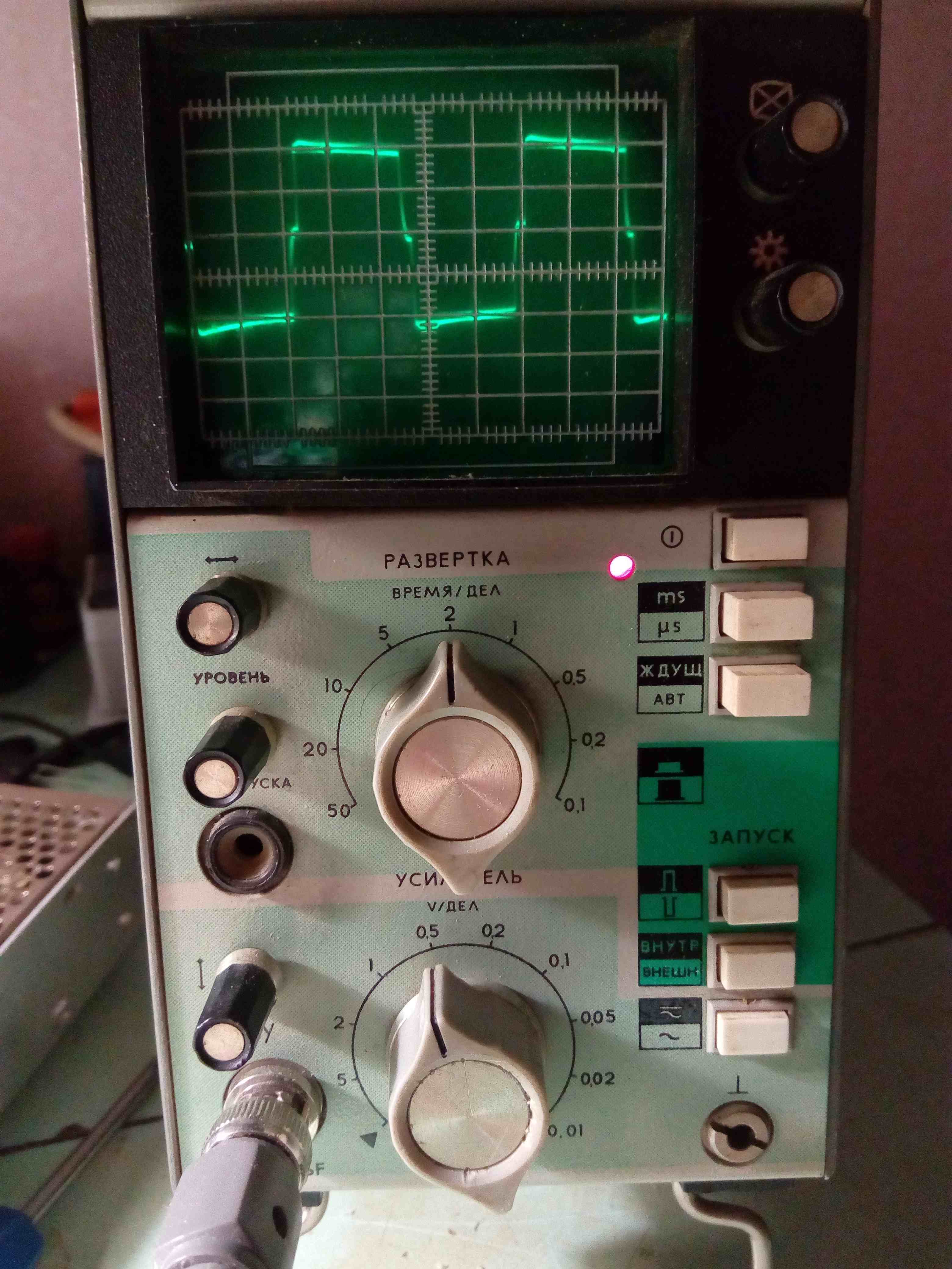

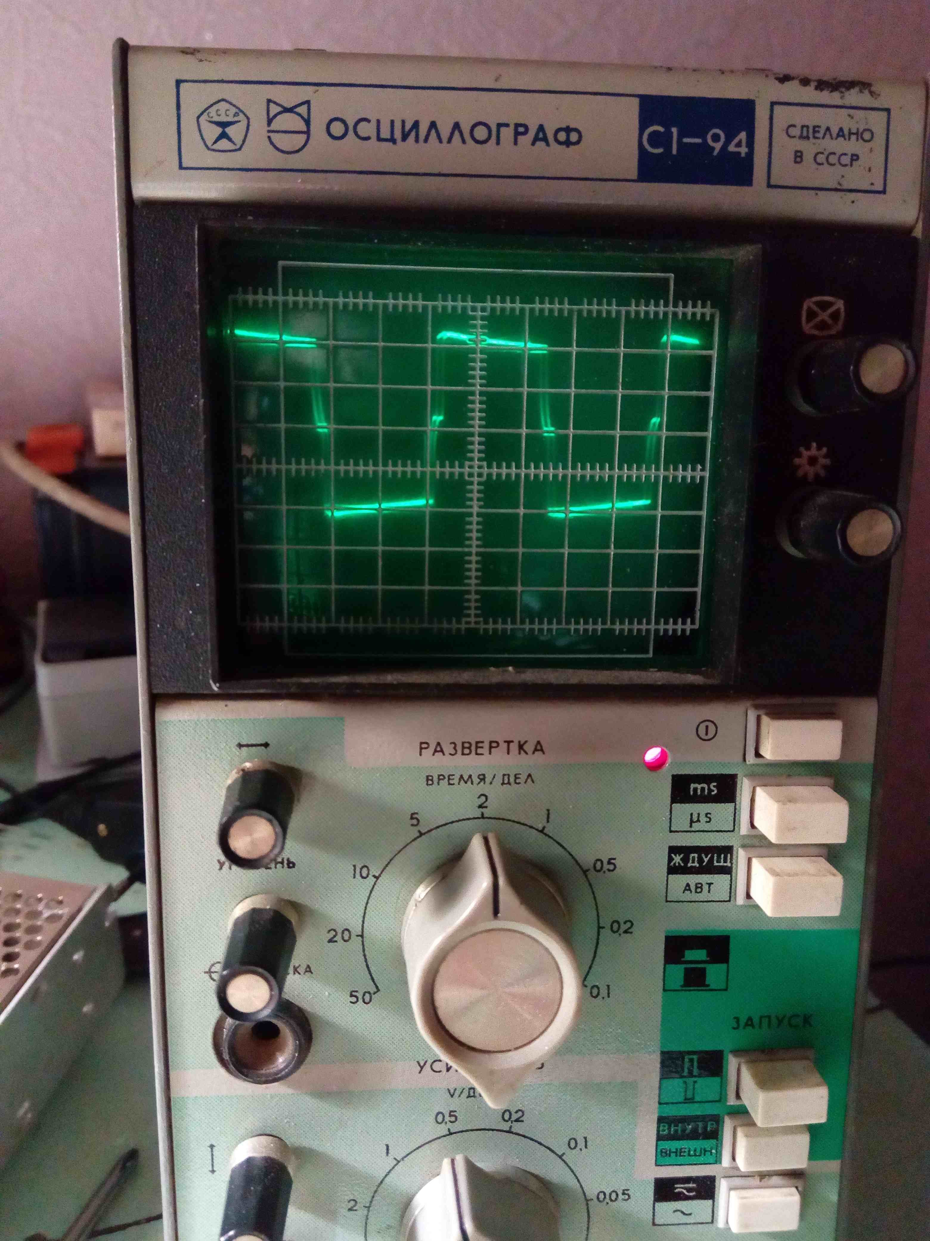

s237, вот фото щуп 1:1, Развёртка 2 мкс. Усилитель 5в/дел. Запуск синхр. по спаду.

Извините, центр сместил на 1 клетку вверх.

Вроде всё нормально. Перемудрил. Почему амплитуда мёртвой зоны разная?

Извиняюсь. Щуп 1к 10
