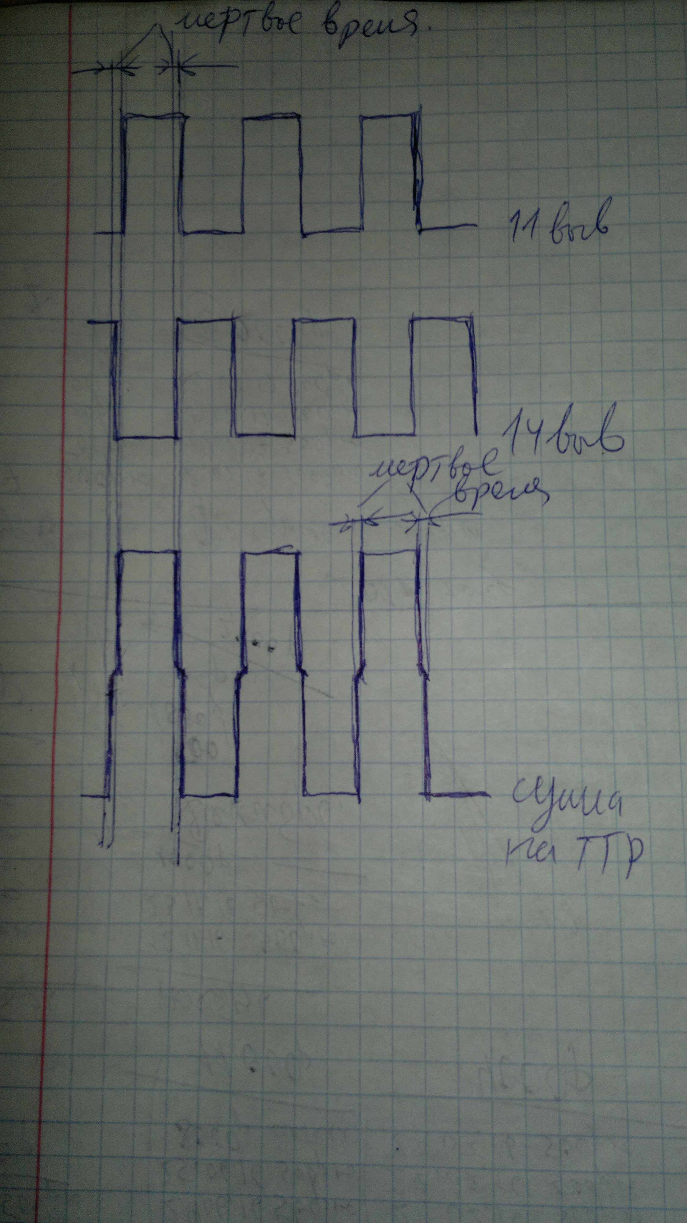

Константин59, Да нормально все у вас с мертвой зоной!

Константин59 написал: Посмотрел даташит на 3525. Я в английском как в китайском, но судя по выходным картинкам, это простой цыфровой делитель на 2. Но с большой возможностью управления. Итак, 2 выхода. 1 включён, 2 закрыт, срабатывает RC цепь. И идёт перекидка сигнала. Чистый меандр. При управлении 3525 заполнение или скважность меняется. Но 3525 никакой мёртвой зоны не делает. Сейчас подыму схему от Сергея.
Константин59, не правильно. 3525 делает мертвую зону, а драйвер её транслирует(передает)

02.03.2017 в 16:06:59
Вот от руки на рисовал диаграммы формирования осцыллграмм в микрухе и на входе тгр. Конденсатор является ТОЛЬКО РАЗДЕЛИТЕЛЬНЫМ! Мертвое время формруется в микросхеме, можно глянуть только 2х лучевым осликом.
