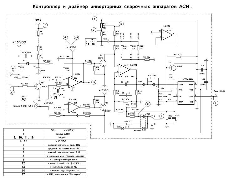

Очень нужна помощь в ремонте инвертора... Сразу говорю познания в электронике на твердую 3. Осциллографа нет. Есть аппарат Диолд аси 140. Пока диагностика показала вылет 2 ключей в одном плече и цемента на 47ом... Банки в норме, мост в норме, диодная сборка в норме. Перепаял по одному ключу в плечо, включил через лампочку, лампочка зажглась, потом потускнела, горит светодиод перегрузка, 10 сек прошло, щелкает реле и опять в защиту, лампа загорается в весь накал... опять вылет ключа в одном плече... Куда смотреть??? Драйвер этого плеча ковырять... Не пойму как организована дежурка, подпитывается от транса что ли... Хочеться починить аппаратик...

diman320, Дежурка с транса, совершенно верно. Тут где-то был документ по ремонту такого рода аппаратов, очень подробная инструкция. Ремонт аппаратов АСИ-140...180, точно не помню название. Держите http://peredayka.com/download/f1ee459db62db87743a4b1bf22e09664.html

ValBob, спасибо, но вот хочется подробней бы узнать, куда именно смотреть, ведь выбивает ключи после 5 сек включения в одном плече... Драйвер виноват или еще что то нужно смотреть. Что может быть причиной пробоя ключей???

Без осциллографа здесь остаётся только перелопатить всё подряд тестером начиная с драйверов, как правило после вылета ключей там частенько что то да дохнет но всё равно без проверки после этого осциллографом сигналов на затворах это как пальцем в небо.

diman320 написал: ValBob, спасибо, но вот хочется подробней бы узнать, куда именно смотреть, ведь выбивает ключи после 5 сек включения в одном плече... Драйвер виноват или еще что то нужно смотреть. Что может быть причиной пробоя ключей???
diman320, Смотреть размагничивающие диоды.Один явно пробит.В косом мосте транзисторы в одном плече сгореть не могут,а тянут за собой и второе плечо.Такой случай может быть при пробое одного из разм-х диодов.
