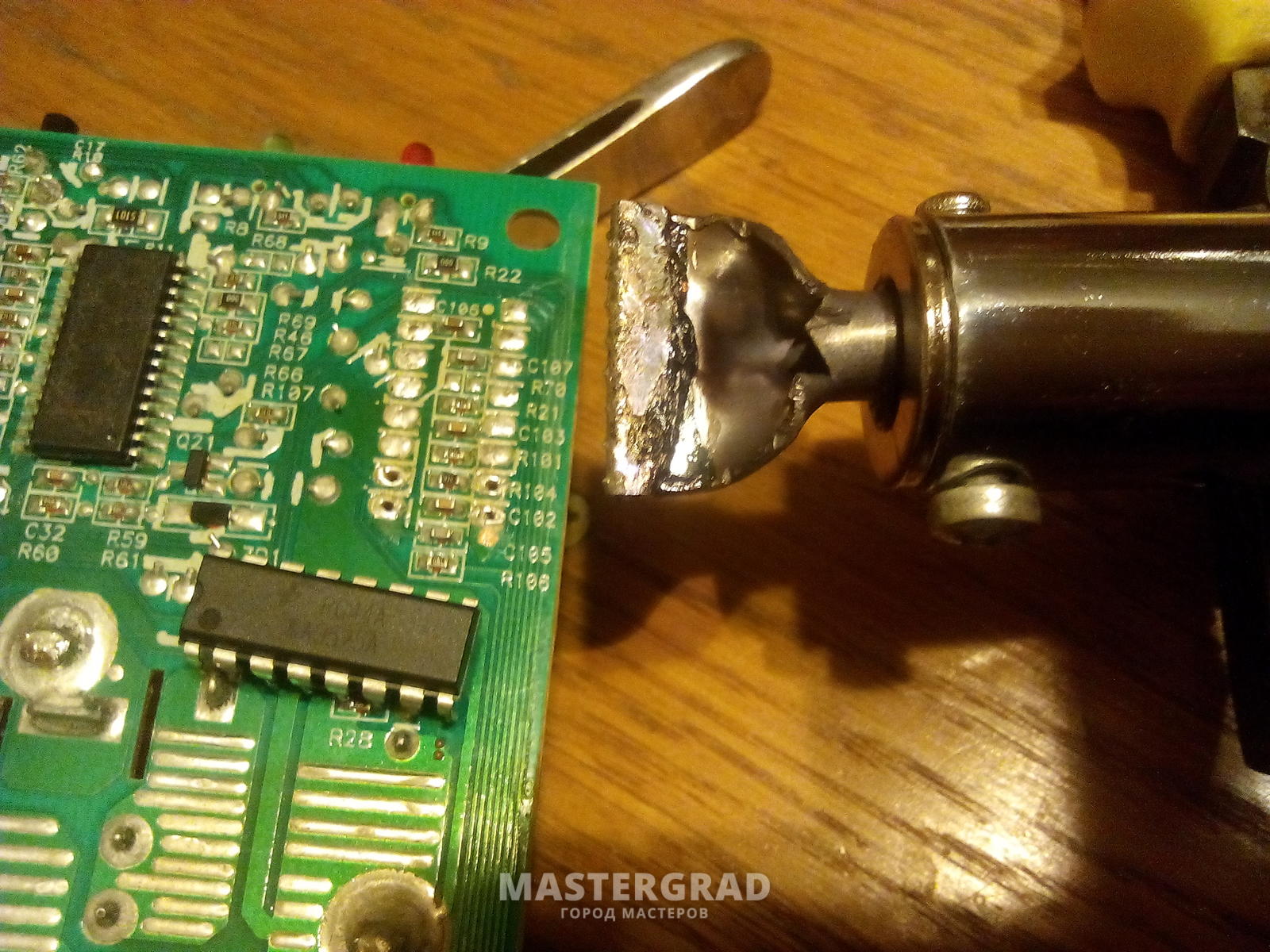

batko написал:
djon8686 написал: его менял толку нет!
Толк появится если глянуть на цепочку резисторов с +310 на 7 лапу 3842, там должно на старте быть 16в.
batko, цепь резисторов исправна
Аватар пользователя
batko
Регистрация: 04.12.2009
Сообщений: 1343
07.06.2018 в 08:36:51
Напряжение на 7 ноге какое?
Аватар пользователя
djon8686
Регистрация: 20.12.2013
Казань
Сообщений: 911
07.06.2018 в 08:40:20
batko написал: Напряжение на 7 ноге какое?
batko, скачет от 12 до 13
Аватар пользователя
batko
Сообщений: 1343
07.06.2018 в 08:44:41
djon8686 написал: скачет от 12 до 13
Чем смотрите? На такой напруге 3842 не запустится.

batko написал:
batko, мультиметром ,где же их взять эти 16 вольт

Тогда смотрите всё по 7й ноге что подсаживает,3842 запустится при 16в. Но шим может и стартует,нет самозапита и эпопея повторяется,навероное и скачет напруга на 7й ноге. Проверять пайки везде по 310в(транс,транзистор). И прочтите у s237 перечень необходимых приборов. Ослик- прибор №1 Имея нормального осла облегчите себе жизнь. Так и будете ковровым методом всё перепахивать.
Аватар пользователя
djon8686
Казань
Сообщений: 911
07.06.2018 в 10:14:11
batko написал: Тогда смотрите всё по 7й ноге что подсаживает,3842 запустится при 16в. Но шим может и стартует,нет самозапита и эпопея повторяется,навероное и скачет напруга на 7й ноге. Проверять пайки везде по 310в(транс,транзистор). И прочтите у s237 перечень необходимых приборов. Ослик- прибор №1 Имея нормального осла и тестера не надо. Так и будете ковровым методом всё перепахивать.
batko, нажимаю на угол платы (где переменный резистор регулировки тока), сгибая ее внутрь аппарат включается, наверное где то дорожка

batko, нашел причину! отвалился проводок от ножки трансформатора дежурки Т2. ВСЕМ СПАСИБО ЗА ПОМОЩЬ!
