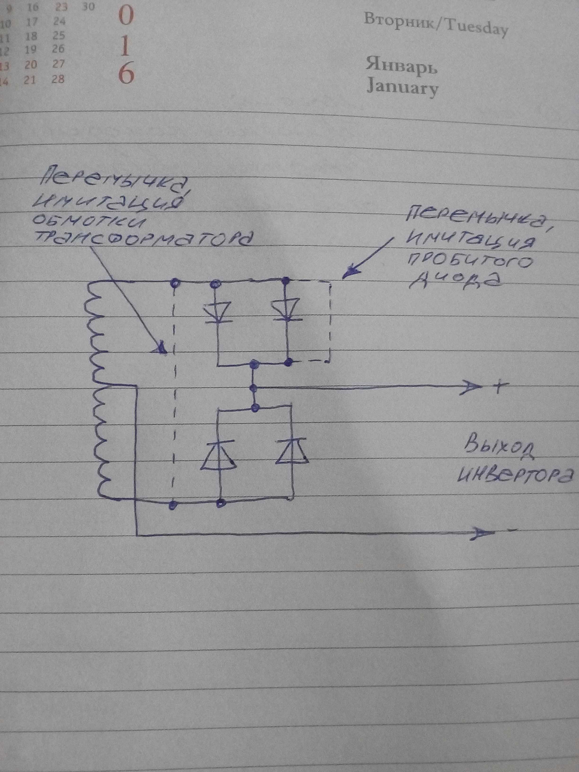

Sniper@ написал: а нужно, есс-но, между катодом-анодами
А это очень важно. Вывод: некорректный замер. Саня.... Если правильно мерять, то результат измерений был бы в два раза показательнее. Один диод ведь исключается из измерительной цепи. Вот как пример: http://peredayka.com/download/2ece082bd8de6f3b8b97a3a03c556802.html Выделил желтым.
Это опять не в тему, но подход (принцип) такой же. Принцип в том, что при измерении даже китайским цифровым тестером в режиме "диод", это измерение производится при фиксированном токе. Здесь просто ток больше, а в тестере на порядки меньше. Вот и вся разница. В остальном все одинаково. Здесь оригинальным есть то, что вольтметр вешается прямо на сами выводы диода. Четырех проводная схема измерений. Саня, если я не очень прав - то поправь. Аж в рифму получилось.

s237, вечером постараюсь снять более корректно. Это видео удаляю, дабы не запутать начинающих. А по поводу вольтметра- это в точку! Вы все правильно поняли, т.к. мы меряем падение напряжения не на выходе блока питания, а непосредственно на диоде. И результат- Вы видели, в разы отличается(на исправных и закороченном диодах). Думаю, в новом видео результат будет тот-же(хоть я и не правильно мерял), ведь диоды там не работают, а работает только неисправный диод. Но, все равно, переделаю.

Sniper@, Саня, извините за такую мою поправку, но истина должна быть истиной. Коротить нужно один диод: анод-катод, вот его и вычислять. А это средний и любой из крайних выводов корпуса. С ув. Сергей.
Вот как пример: (я это пытался еще раньше показать, но заглючил форум). Этого прибора я не испытывал, поэтому за результат не ручаюсь. Но идея хорошая, и такая же по принципу. http://peredayka.com/download/d1172fc7f927895be15625982224be84.html

s237, Сергей, скайпом я не пользуясь. Не,не,не, камень не в Ваш огород, не обижайтесь, я же объяснил, что у меня нет мощного источника для проживания или нагрева диода, поэтому и пользуясь таким методом. Перемычка между анодами диодов- это имитация вторичной обмотки трансформатора, , а перемычка между анодом и катодом одного из диодов сборки-это имитация пробитого диода. Ну нету у меня пробитых диодов, т.к. я все горелые детальки отдаю клиентам вместе с аппаратами. Конечно, лучше дождаться неисправного аппарата, и снять на нем видео, но это придётся неизвестно сколько ждать. Как попадет- обязательно сниму!

Sniper@ написал: Ну нету у меня пробитых диодов, т.к. я все горелые детальки отдаю клиентам вместе с аппаратами.
Это правильно.
Sniper@ написал: Перемычка между анодами диодов- это имитация вторичной обмотки трансформатора
Вот здесь поподробнее. Это какая такая имитация? Они что, прямо на плате не в паре закорочены, где здесь тансформатор?
Sniper@ написал: у меня нет мощного источника для проживания или нагрева диода
Это обычная АКБ хоть от трактора.
Sniper@ написал: скайпом я не пользуясь
Надо попробовать, значительно быстрее получится понимание. Сейчас только что разговаривал с человеком, и просто дал две штуки причины, и представьте - он об этих причинах и не подумал вообще.

Я сейчас не про методику и принцип, а именно про технологию. А это уже есть метод измерения. Ну шож так... Не переживайте, увижу, что Вы прочитали, и подчищу.

s237, Вот, нарисовал перемычки, которые запаивал:
Наверное, действительно, нужно подождать аппарат в ремонт и снимать видео на нем. Так будет и понятнее,и нагляднее, и лучше. Но этого скоро не обещаю... А со скайпом у меня постоянно проблемы были, по этому и удалил нафик, может попробую заново поставить.
