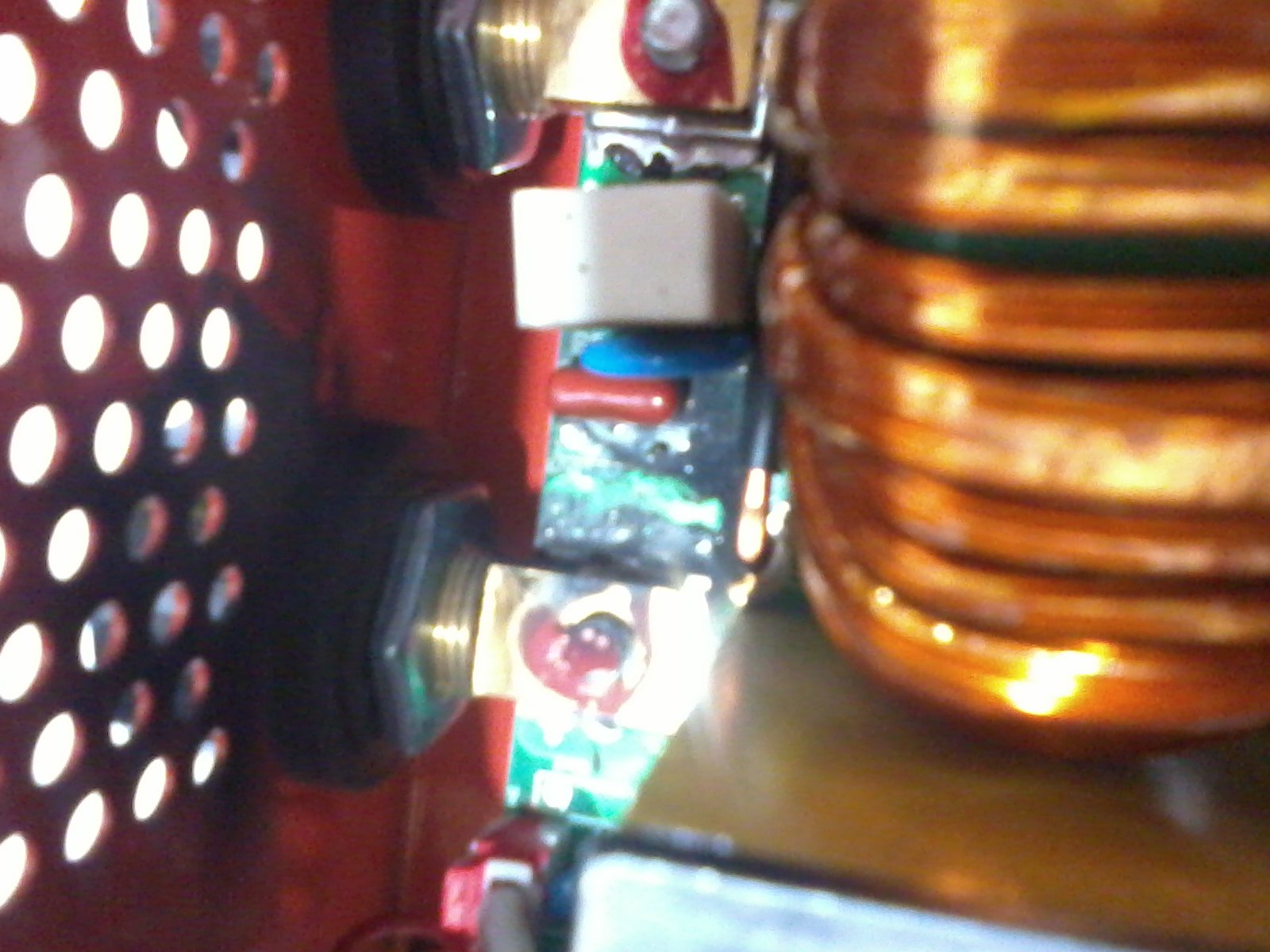

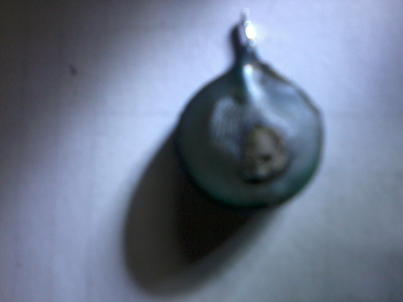

Здравствуйте уважаемые знатоки! Помогите опознать деталь. Стоит паралельно выходу, с оранжевым конденсатором впаралель. Пустила дым и отгорел вывод, сторона с надписью разлетелась. Сварка работает. Деталь грязно-зеленого цвета. Варистор что-ли? Какого номинала? Насколько критично его отсутствие?

ur5chk, Лучше, что бы варистор был, это элемент защиты. У Вас стоял что то типа MZ75 6ROM... но это не принципиально, можно ставить любой аналог.

ur5chk, да,это варистор.

tosi, Доброе утро! Вот нарыл в схемах сварок, варистор на выходе- 14d151. В продаже есть fnr-14k151. Подойдет? Так понимаю, первые цифры - диаметр, последние напряжение. Буква там д, здесь к - материал изготовления?
