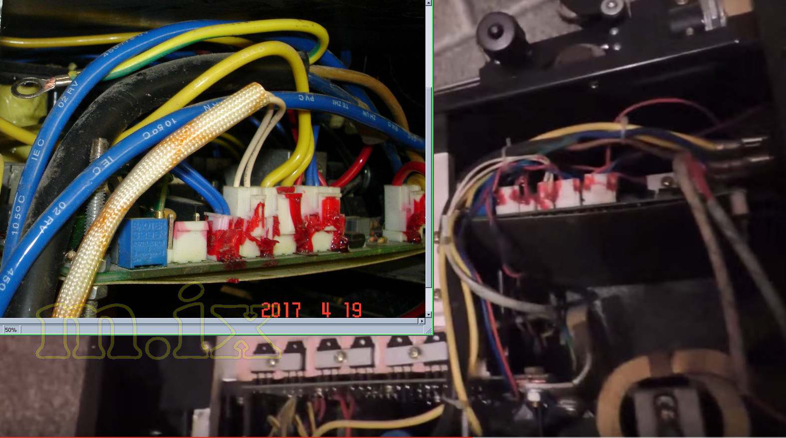

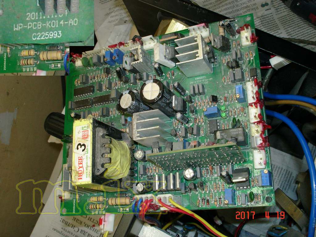

Принесли на ремонт мне чудо после другого чуда NIKKEY MIG-220 схемы тут какие то болтаются не привязанные ни чего и ни к чему превентивные меры принял от отсутствия подачи провода. транзюки и мотор живые стабилитрон заменил. вопросы следующие 1 фотки (структурную схемку) какие куда и с чем соединяются провода - сравнивая с одним видео, не совпадают. 2 светодиоды - там их 3-4 штуки, когда и в какой момент времен они светятся или мигают? 3 можно ли это чудо запустить на столе без инверторов? - потому как ни куда не подлезть в штатном подключении
