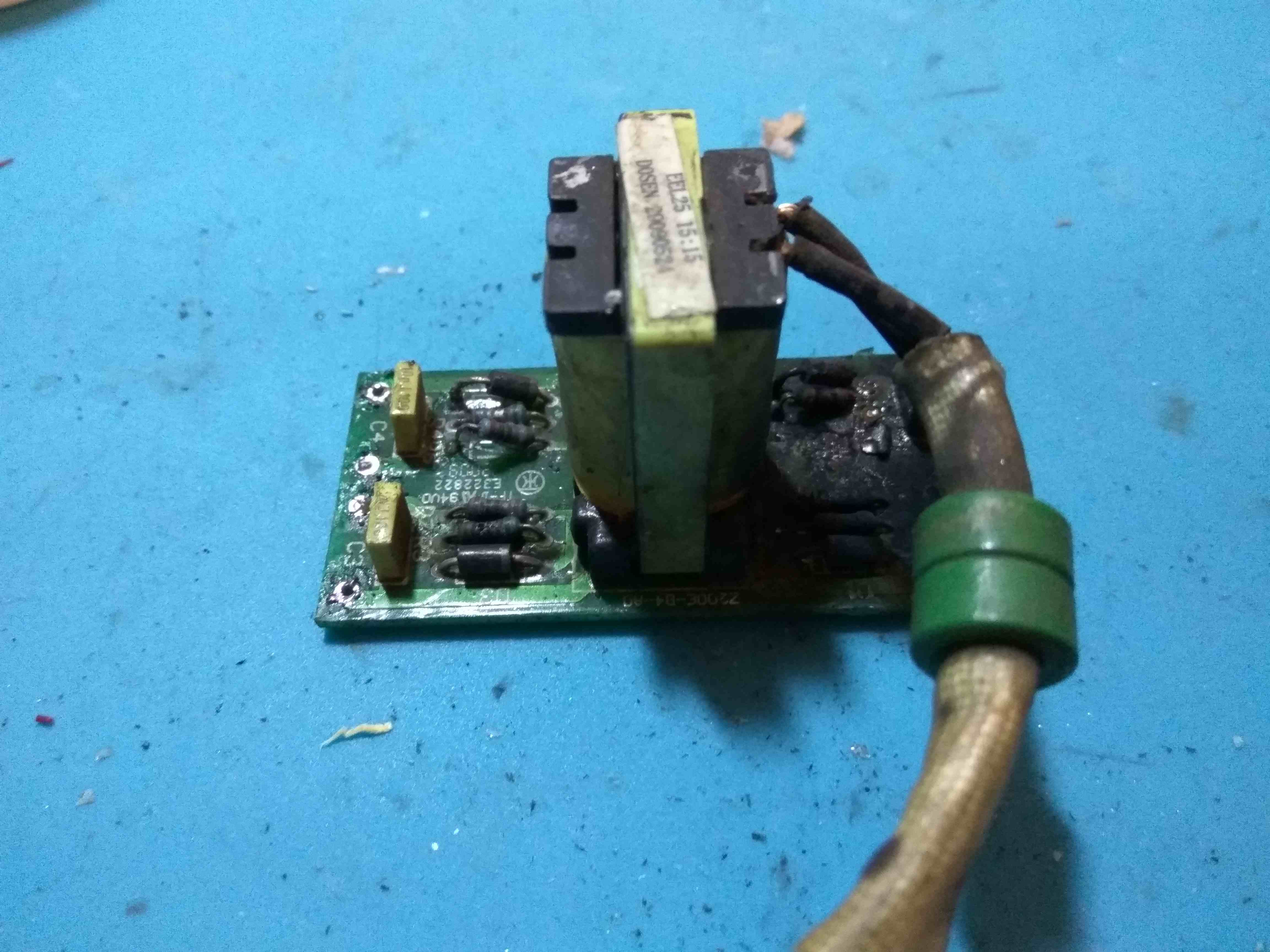

Доброго времени суток. Друг принес аппарат Тавр zx7-200i на ремонт(хотя я просто электрик). В аппарате сгорел термистор, 4 силовых транзистора и 2 резистора с диодом (5,1Ом,20Ом,диод 1n58419)стоят они на выходе одной из обмоток тр-ра 15:15. Вообщем заменил, в хх, запустился, работает, напряжение 70В, отдал. друг сжег пол электрода и бабах. На силовых транзисторах поодгорали ноги и разорвало корпуса, обвязка трансорматора 15:15 выполнена из резюков и диодов тоже в хлам.

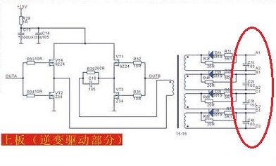

Схемма на аппарат

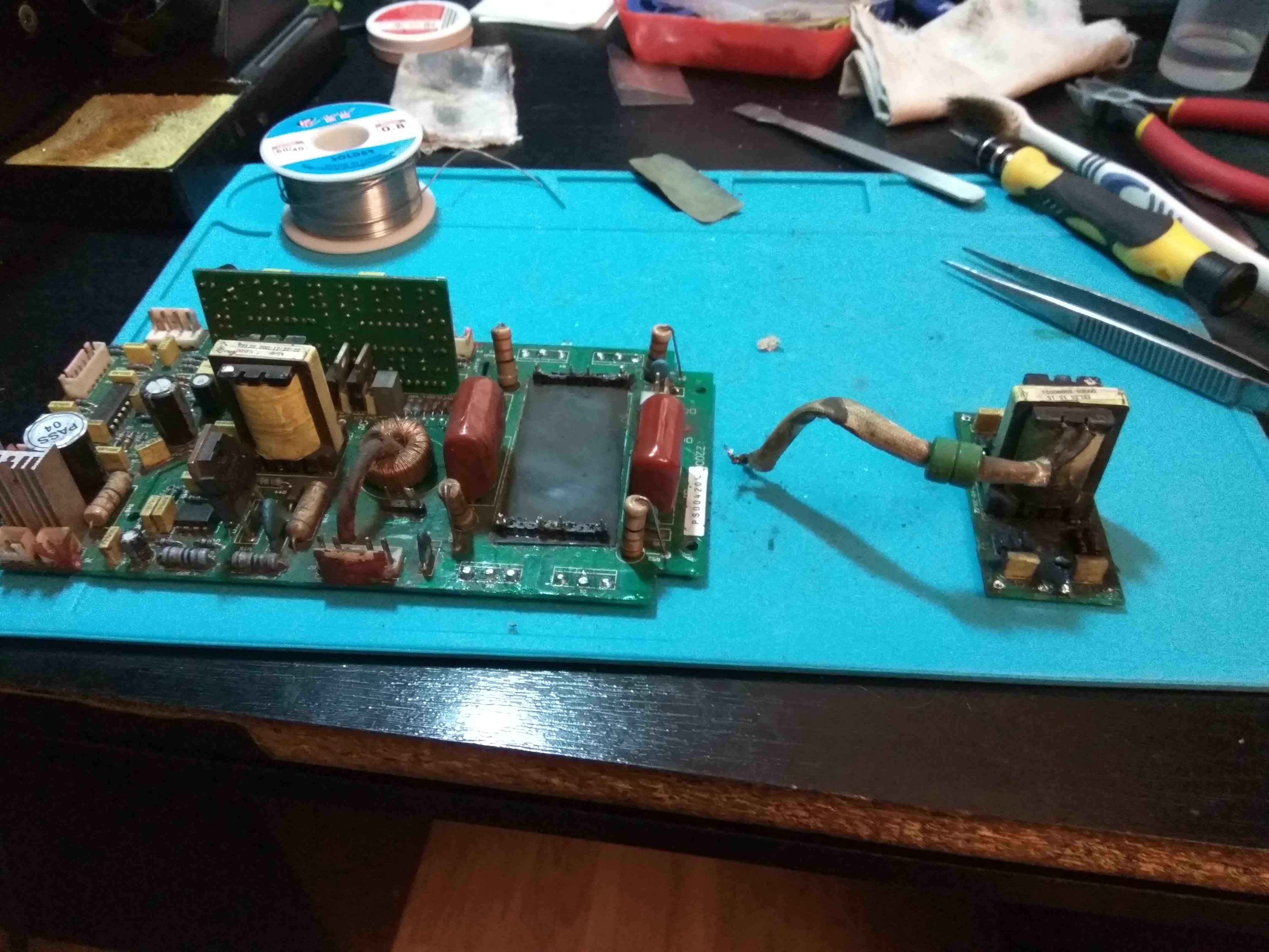

Силовые ключи удалил, платку с тр-ом 15:15 и сгоревшей обвязкой пока что тоже удалил, плату БП 310В проверил, все целое, реле работает, плата выходным тран-ом тоже цела, проверены обмотки, резисторы диоды, конденсаторы варистор. Осталось разобраться с основоной платой. Подключил как есть. аппарат стартует. Дежурка работает, на выходе после диодов +25, -25В присутствует, после кренок +14,8 и -14,7В. Куда копать дальше и куда можно потыкать мультиметром. Есть ЮСБ ослик ПК приставка, безопасно ею тыкать с ноута от батареи не включая ноут в сеть? Схема http://peredayka.com/download/0aec413c87b991a6d273bcc30f6d2331.html

Вот сама основная плата
Как я понимаю трансформатор это что то типа гальванической развязки? Прозвонил обмотки, все целы, меж собой не звонятся. Как проверить на межвитковое? померял сопротивление обмоток и их интуктивность: 0,5 Ом 0,35mH абсолютно у всех. Востанавливать обвязку и садить платку на место? Обвязка я так понимаю это снаберы ключей?

karcher, плата с трансформатором это драйвера ключей, там не должно быть снабберов. Вы правильно сказали - там стоит трансформатор гальванической развязки. Вам нужно заменить все неисправные элементы на этой плате, и нагрузить все выходы драйверов (см. рис) резисторами 220 Ом, (т.к. это полномостовая схема если не ошибаюсь, но может и вру), затем запустить без установки ключей и снять осциллограммы на входе и выходах драйверов (затвор-эмиттер всех ключей). Если сигналы нормальные (по амплитуде и форме) и неисправных элементов на основной плате нет, то можно устанавливать ключи и проверять все сигналы с ключами. Если все в норме, можно приступать к нагрузочным испытаниям в разных режимах работы. И еще нужно менять все четыре ключа, даже если есть уцелевшие.

karcher Вот здесь как, что и правильно померять. Схема не ваша, но принцип ваш. Фоткать и описывать именно вашу схему нет времени. Посмотрите внимательно и увидите идентичность узлов. Кроме того, есть документ "Обмер верхней платы". Так вот в нем красным выделено важное. Это нужно проверить и у вас. Кроме того, с выхода ШИМ и до транзисторов IRFZ24, IRF9Z24, стоят еще транзисторы 8050 и 8550, их нужно проверить. Там же стоят диоды и стабилитроны 15В. Их так же нужно проверить. http://peredayka.com/download/8ecf8d3216f71bebbfbf09e24a492d83.html

karcher, Посоветую вам тщательно, с лупой обследовать плату на наличие прогаров. От трансформатора тока и правее по фото

s237, Мне кажется вы перепутали. Там нет 8050 и 8055 транзисторов. Там стоит 3846 и сразу управляет irfz24 irf9z24. Схема,которую он выложил правильная

Нет, я не перепутал. Разницы особой нет 3846 или 3525, об этом я и говорил, что расписывать его схему на 3846, или разрисовывать, нету времени.
Но там есть подводные камни: и (как пример), один из них - это качественная пайка самой платы ТГР на основную. Дело в том, что одна сторона пайки этой платы - видимая, а вторая не видимая (глухая). Это очень частый недостаток. И таких подобных
