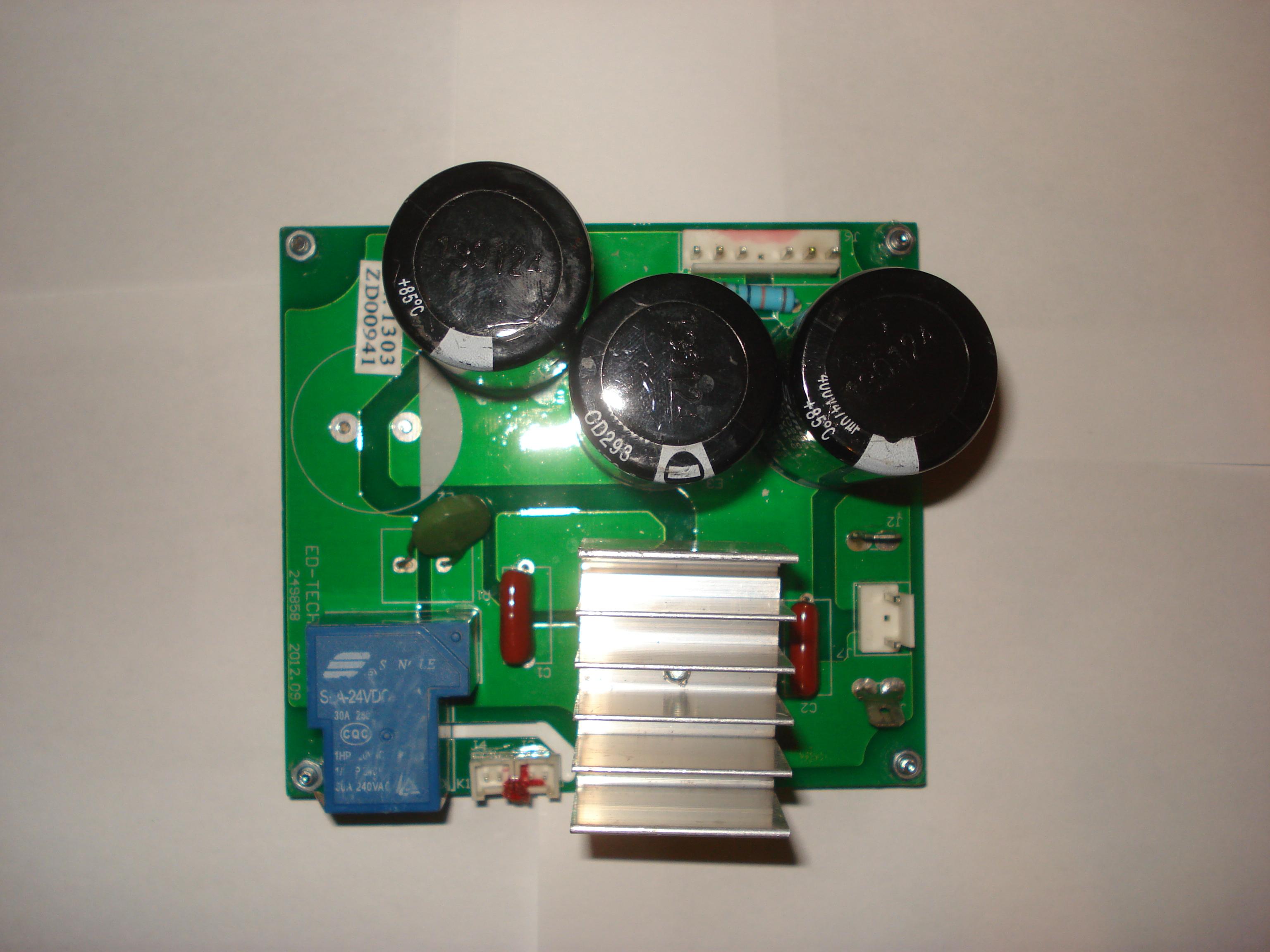

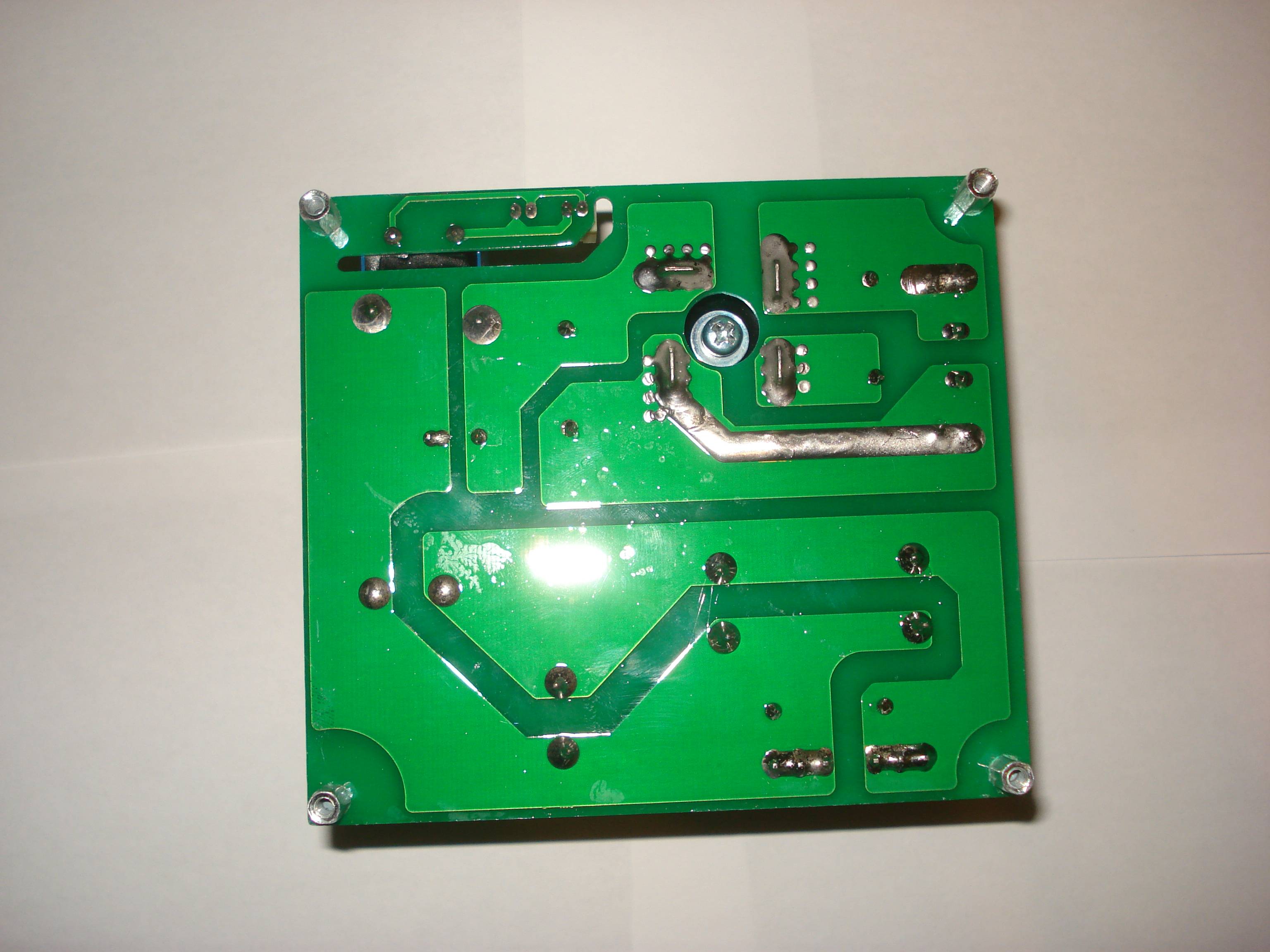

fulcrum
fulcrum
Регистрация: 18.12.2013
Сообщений: 116
21.09.2017 в 22:53:01
Картина с моим инвертором немного изменилась, после более тщательной прозвонки.
Отключаю жгут проводов, идущий от входной (нижней) платы к верхней, подаю питание на нижнюю плату, замеряю напряжение на разъёме ,от которого отсоединил жгут проводов - всё окей, порядка 300В постоянки. Кондёры заряжаются, и если снять напряжение питания с платы- на разъёме всё равно будет присутствовать напряжение, пока не разряжу конденсаторы.
Далее, подключаю обратно жгут проводов, идущих к верхней плате, подаю напряжение на входную плату, делаю замер напряжения на том же разъёме- околонулевые значения! Отключаю питание, снова отсоединяю жгут проводов, делаю замер на этом же разъёме (на всякий случай), аналогично- нет напряжения, то есть конденсаторы не заряжены.
Не понимаю, из-за чего это может происходить и, самое главное, нормально ли это?
Фотографии платы прилагаю, схемы, к сожалению нет.
Vovnn
Vovnn
Регистрация: 12.12.2014
Сообщений: 1442
21.09.2017 в 23:47:59
fulcrum, зеленый диск на 2-х ножках проверте, это термистор заряда может в обрыве.

mode
mode
Регистрация: 22.04.2011
Одесса
Сообщений: 319
21.09.2017 в 23:49:54
Короткое у вас на верхней плате вот и не могут зарядиться конденсаторы через термистор (тот что зелёная таблетка на нижней плате) он должен греться у вас при попытке запустить всё в сборе. Прозвоните силовые транзисторы и транзистор блока питания но скорее всего у вас выбиты силовые ключи.
Vovnn
Vovnn
Сообщений: 1442
21.09.2017 в 23:52:11
Да, скорее всего транзисторам гаплык....
