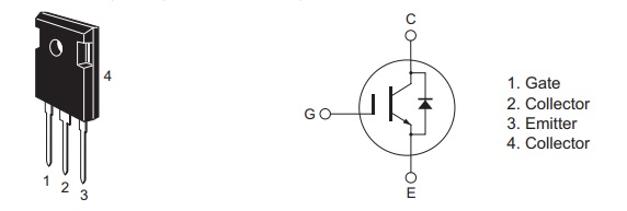

fulcrum, У вас на верхнем плате есть КЗ. Из-за этого перегревается термистор. А из=за этого и после включения проводов, пропадает потом напряжение +300 вольт. Термистор свою работу исполняет хорошо. Напряжение не появиться, пока он не остынет. Впрочем там уже Вам написали....

Термистор действительно греется. На верхней плате транзисторы с маркировкой RJH60F5. Прилагаю их схемку. Прозвонил их, на всех четырёх картина примерно одинаковая: ноги 1-2 = 12Ом, ноги 2-3 = 0Ом, ноги 1-3 = 12Ом. Насколько я понимаю, картина не нормальная для них. Но на плате же могут быть какие-либо шунты, и может быть это они так звонятся? Нужно ли выпаивать транзисторы для корректной проверки их состояния?

Транзисторы надо снимать. Может там и будет 1 целый .

Выпаивать не нужно. Вычисляется элементарно. А то щас напаяете, дорожки поотрываете и т.д. Нужно просто правильно прозвонить. ВСЕ ОДИНАКОВЫЕ ЗАМЕРЫ ДОЛЖНЫ БЫТЬ ОДИНАКОВЫМИ. Дальше лишь только как вы будете мерять.
Сначала меряете коллектор-эмитер во всех плечах. Находите таким образом неисправные 2 плеча. А дальше в этих двух плечах ставниваете каждый транзистор между базой и коллектор-эмитер при разных положениях щупов тестера. Обнаружите транзистор с минимальным сопротивлением - вот это он и есть неисправный. Потом его выпаяли и делаете повторный обмер платы. Увидите разницу. Для контроля прозваниваете выпаянный транзистор, действительно ли он в КЗ.
22.09.2017 в 14:44:41
fulcrum, но менять нужно все транзисторы одновременно на новые. Думаю будут дохлые 2 шт. А может и все 4

выпаял один транзистор ноги 1-2 = 30Ом, ноги 2-3 = 0Ом, ноги 1-3 = 30Ом
прозванивал в обоих направлениях, результат одинаков. Это не нормально? Смущает наличие диода дополнительного на схеме транзистора.
22.09.2017 в 21:23:56
fulcrum написал: Это не нормально? Смущает наличие диода дополнительного на схеме транзистора.
Да не смущайтесь Вы так. Это нормальный ПОЛНОпроводниковый транзистор.... Для справки: ножки 2-3 это, соответственно, коллектор и эмиттер. Прочитайте сообщение s237, чуть выше, и сделйте вывод...самостоятельно.
