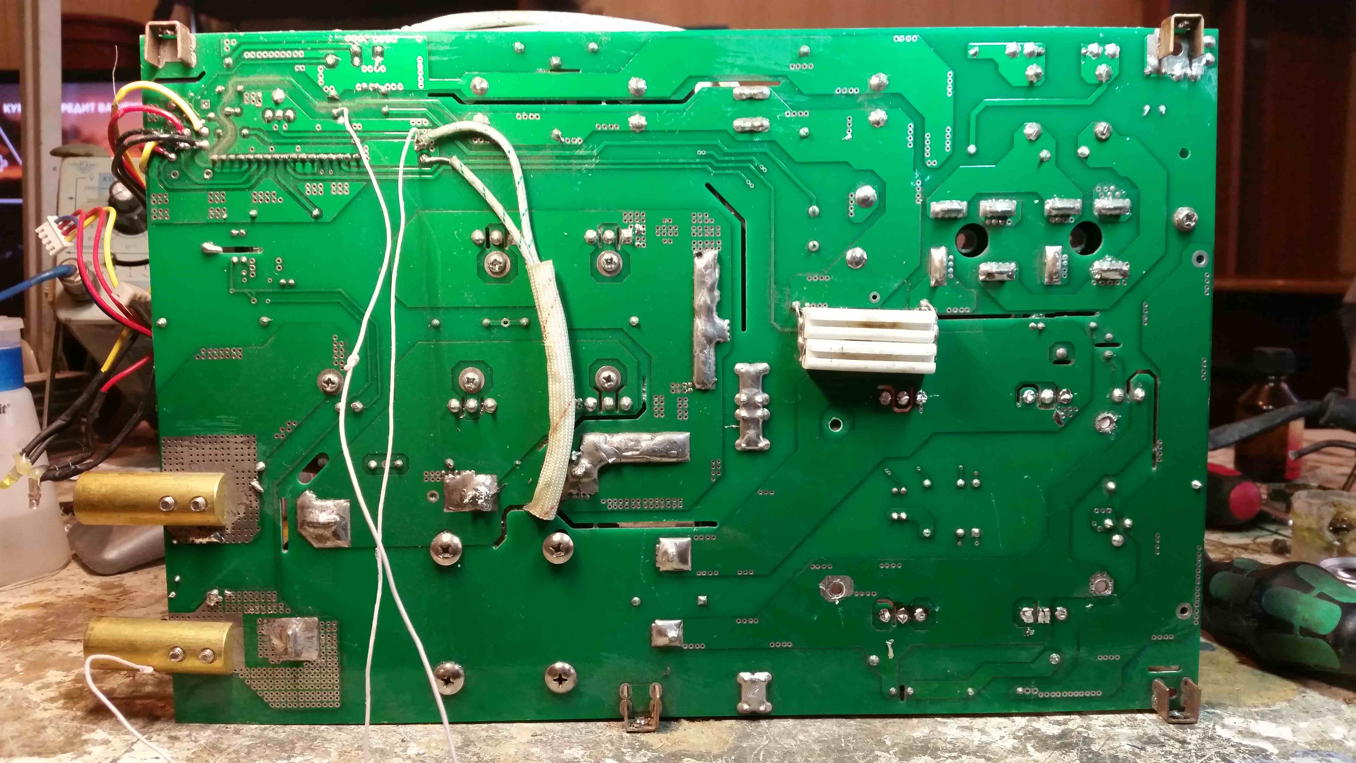

Всем привет. Хочу поделиться с одним информацией. В сварочник попал вода. После восстановления дежурки, сразу опять вылетел дежурка. И главное как то странно! Вокруг силового транзистора в разные стороны пошли маленькие разряды. Как будто высокое напряжение! И пока полностью не смыл вокруг него лак, дежурка не стала работать! Это что за лак такой, если он от влаги стал проводником? Кому не будь такое встречался?

От воды возникают прогары по первичном напряжению. Иногда их можно не заметить. При включении начинает прошивать, иногда не сразу. Оптимально-высверлить прогары или ножом вырезать углубление в текстолите

Кто их ,китайцев, знает. Может какая шняга вроде цапона. А может и вовсе не лак , а не смытый флюс. В данном случае мастер (Ашот) сам виноват. Надо промывать плату начисто. В лаке образовался уголь , а он и сам отлично прводит ток и влагу, как губка впитывает. По влажной поверхности даже 24В отлично шьёт, красивенько так, а тут 310, - не стоит и удивляться.

bvale, ПРогаров точно не было.

Печка, А в чем я виноват? Что не смыл лак? :eek: Это каждый раз во время ремонта весь лак нужно смывать? И кто так делает? :eek: ТО что точно не был флюсь, я уверен. Драил минут 30, пока не увидел чистую плату.

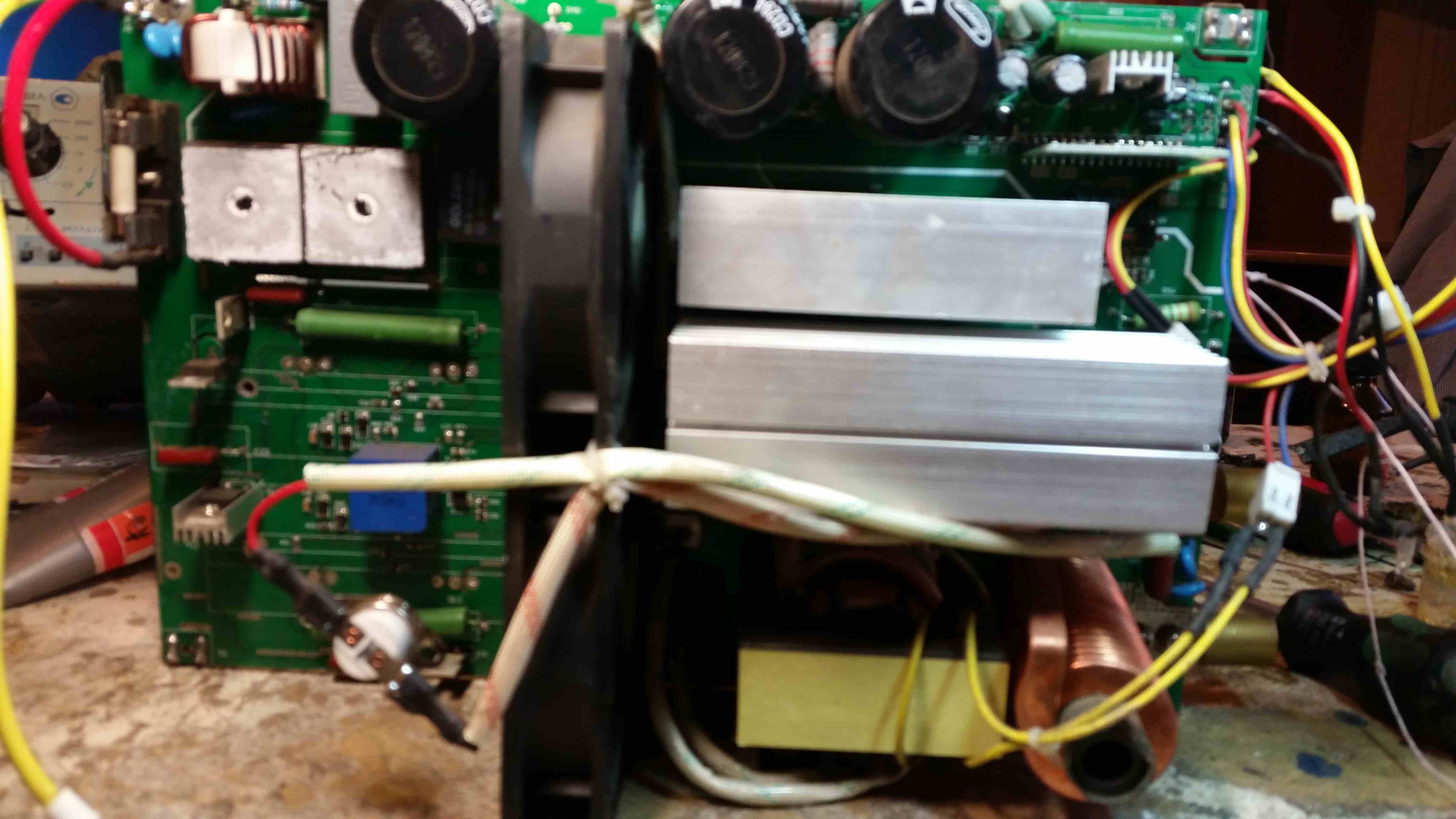

Принесли Wester IWM-160. Не подскажете схему где можно найти? Ключи пробиты. Радиаторы снято. Спасибо.

Такой нет схемы в наличии Силовая похожа на Ресанту. Косой мост. Драйвер на smd.не видно эту рассыпуху.советую оттереть растворителем и четкое фото драйвера. Также субмодуля с шим. Может у кого есть схемы подобных узлов от других аппаратоа

Похоже это клон telwin 164

Sla70, Спасибо. Но немножко только похож. Дежурное питание там не так.
