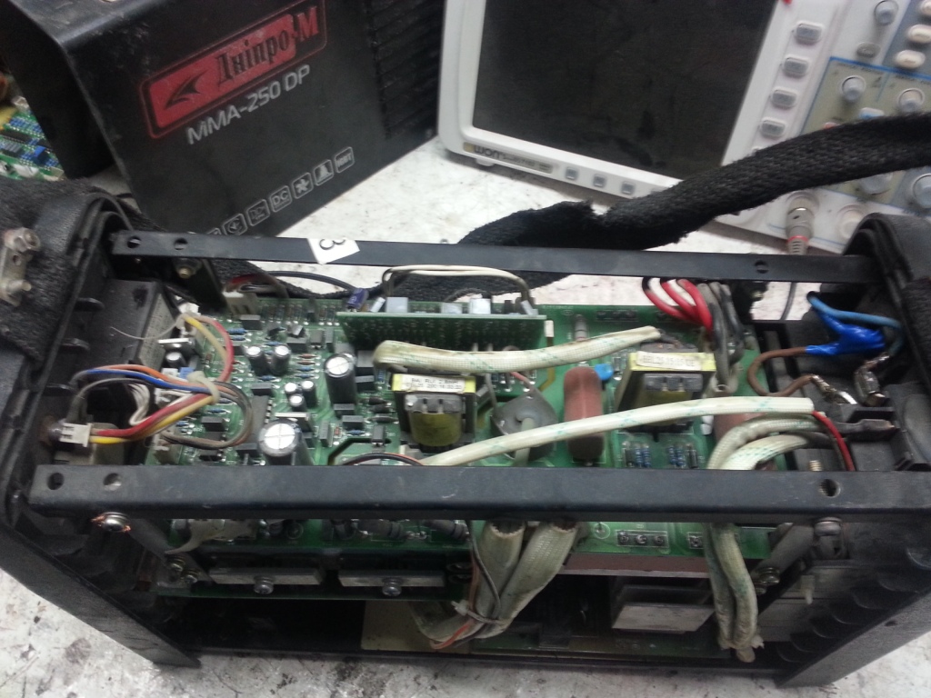

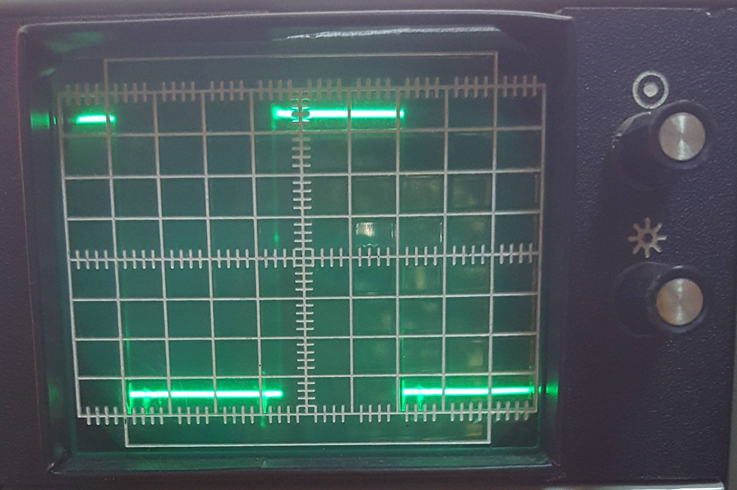

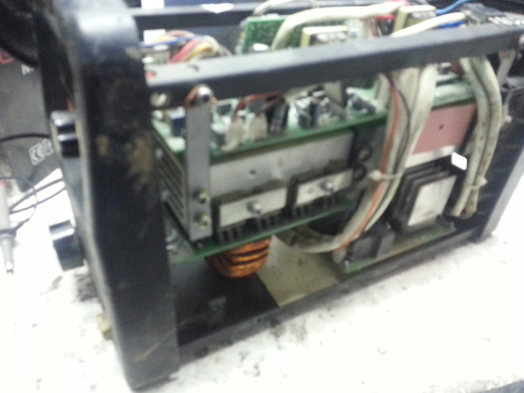

Сергей s237, здравствуйте.Хотел задать Вам вопрос по ел. почте, но счел, что кому то ответы пригодятся. Суть такая: при ремонте сварочного аппарата (классическая маленькая трьохэтажка на четыре ключа) был выявлен вылет двух транзисторов. Было сделано следующее: чистка драйверов (замена 4 диодов 5819); замер сигналов на затворах (без ключей); монтаж всех новых ключей (одной партии); запитка верхней платы через лампочку; замер сигналов на затворах с установленными ключами (сигналы правильные и абсолютно одинаковые);выходные диоды целые; ХХ - 64 вольт. Но вот при испытании электродом случился - БАХ. Хотелось узнать - где не доглядел (брак транзисторов исключаем).

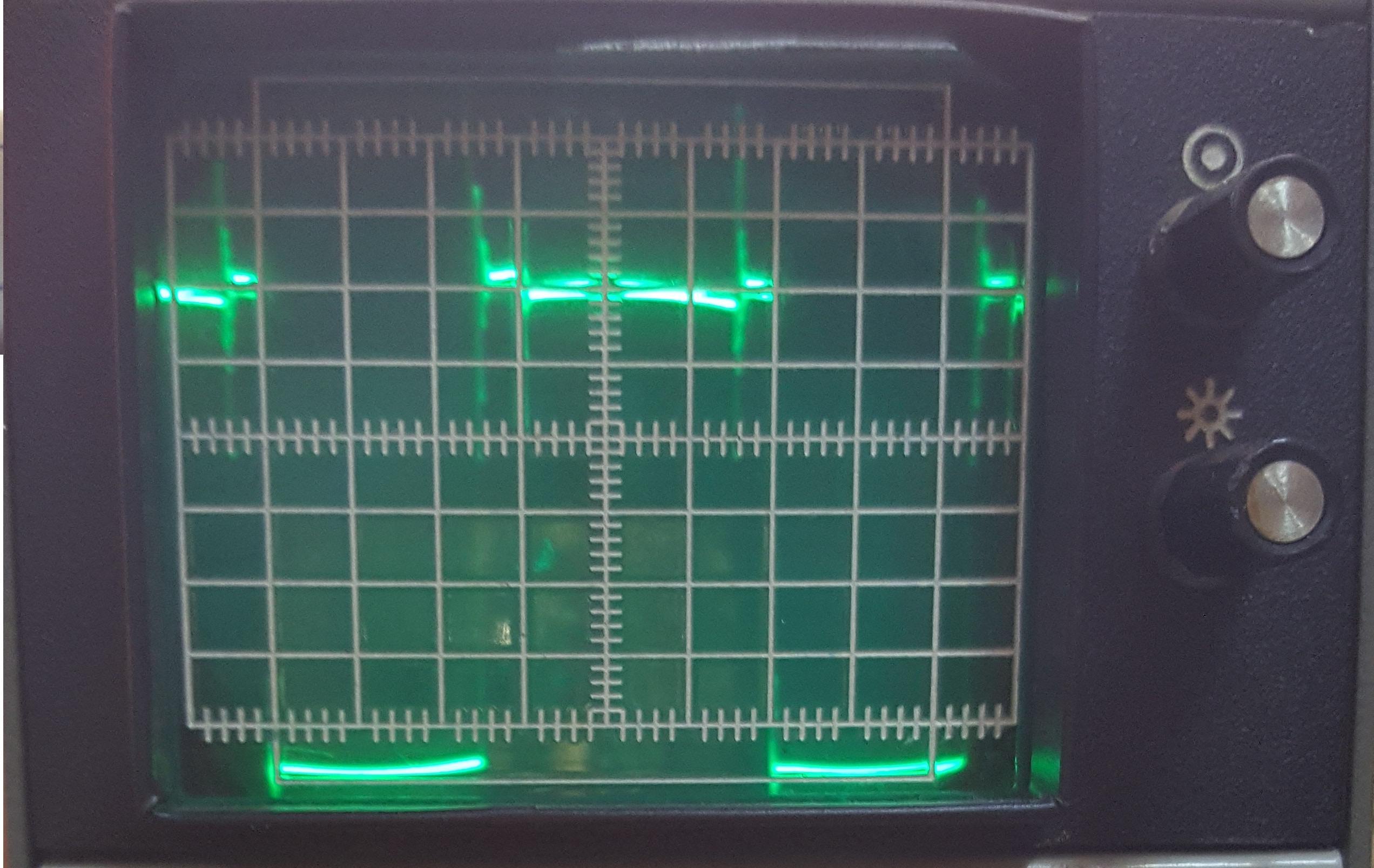

Так и есть 3525. Насколько вижу, то дело скорее всего не в питании. Эти иголки четко синхронизируемые от начала импульса. Надо идти дальше к драйверам. Дело в том, что дежурка на своей частоте, а основной ШИМ - на своей. И что бы так совпадали эти иголки от периода к периоду, ну странновато... Значит должно быть что то общее. Здесь есть тонкость: неисправность хотя бы в одном плече покажет неисправность и в оставшихся плечах. Это ведь трансформатор. Очень похоже на какую то емкость. Только пока не знаю в каком узле. Питание или драйвер, или даже ключ. В нем тоже имеется емкость затвора. А дежурку нужно подгружать, Ашот здесь прав. Тоже самое сейчас вот здесь:

s237, питание чистое, без пульсаций. ashota, Подключил штатный вентилятор для нарузки, всё равно иголки есть на первичке ТГР. Сейчас фото выложу, поэтапное.

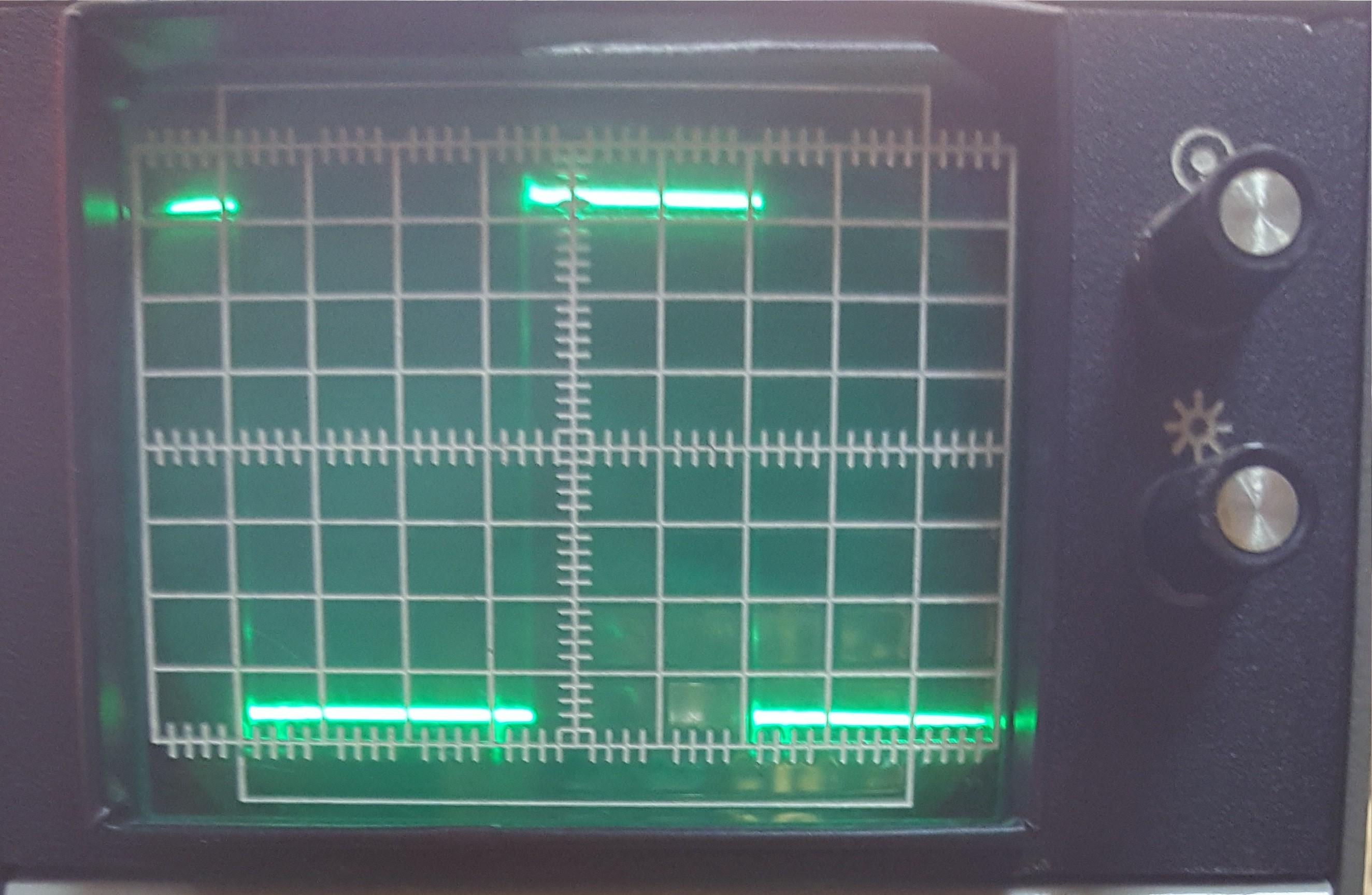

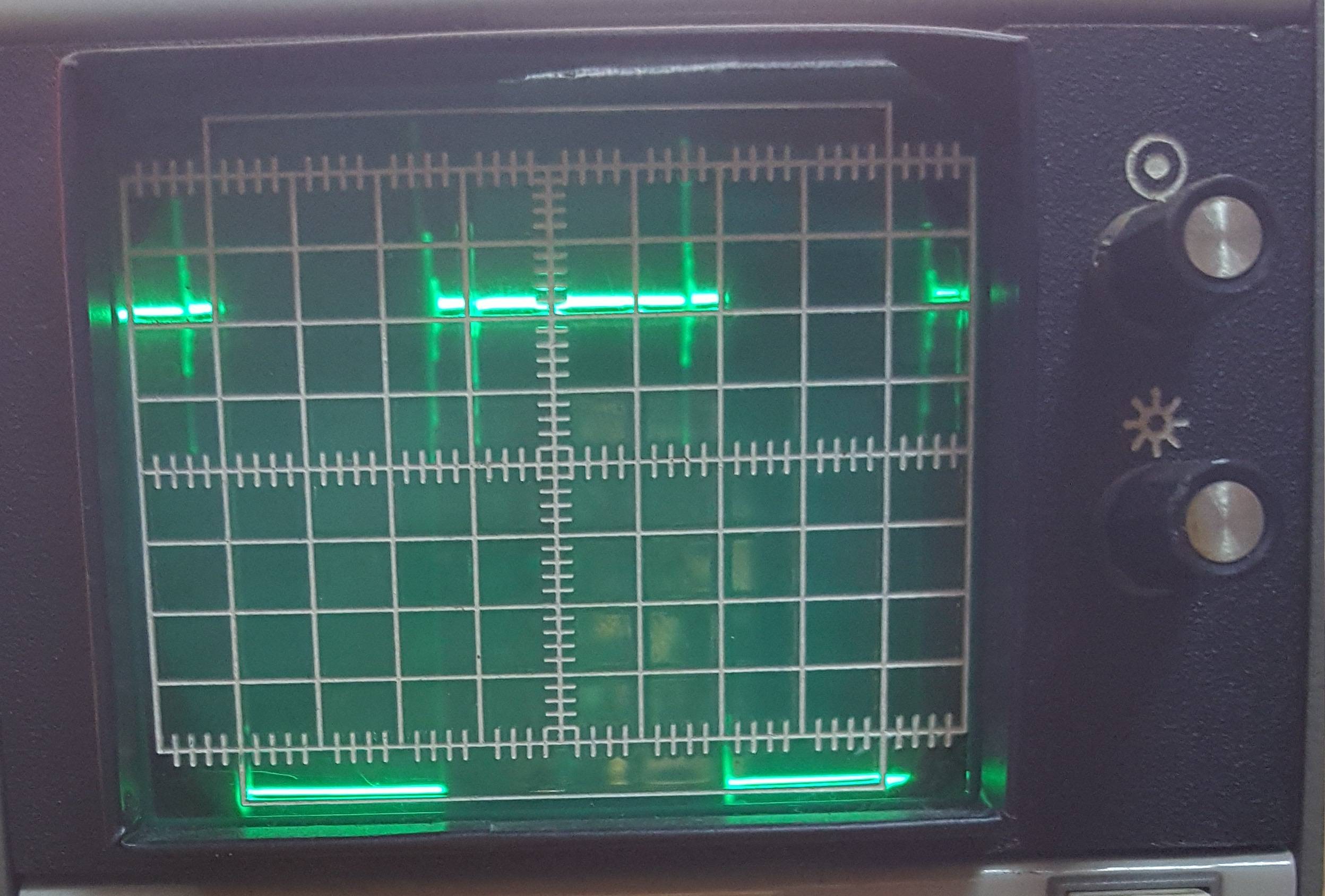

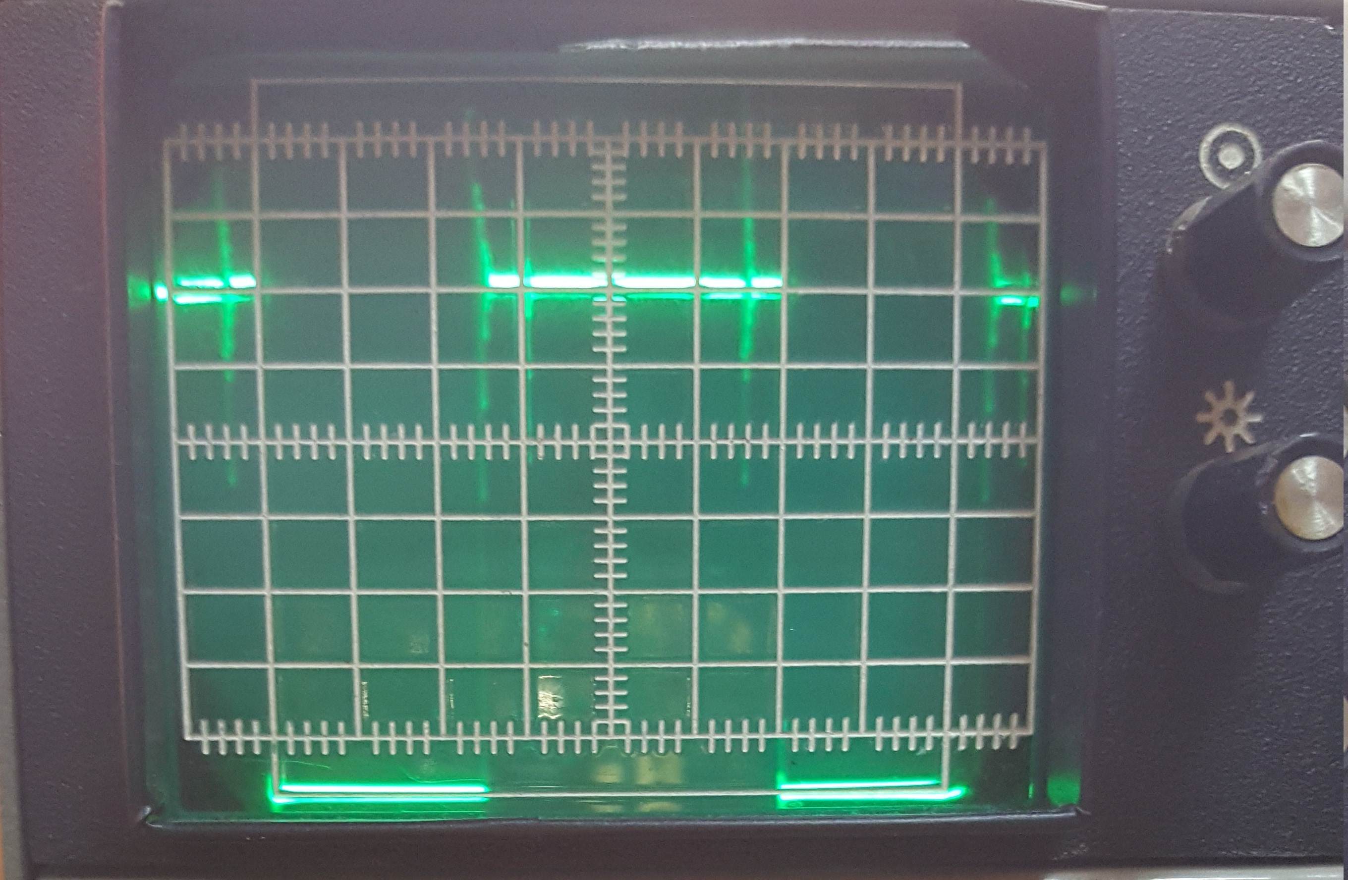

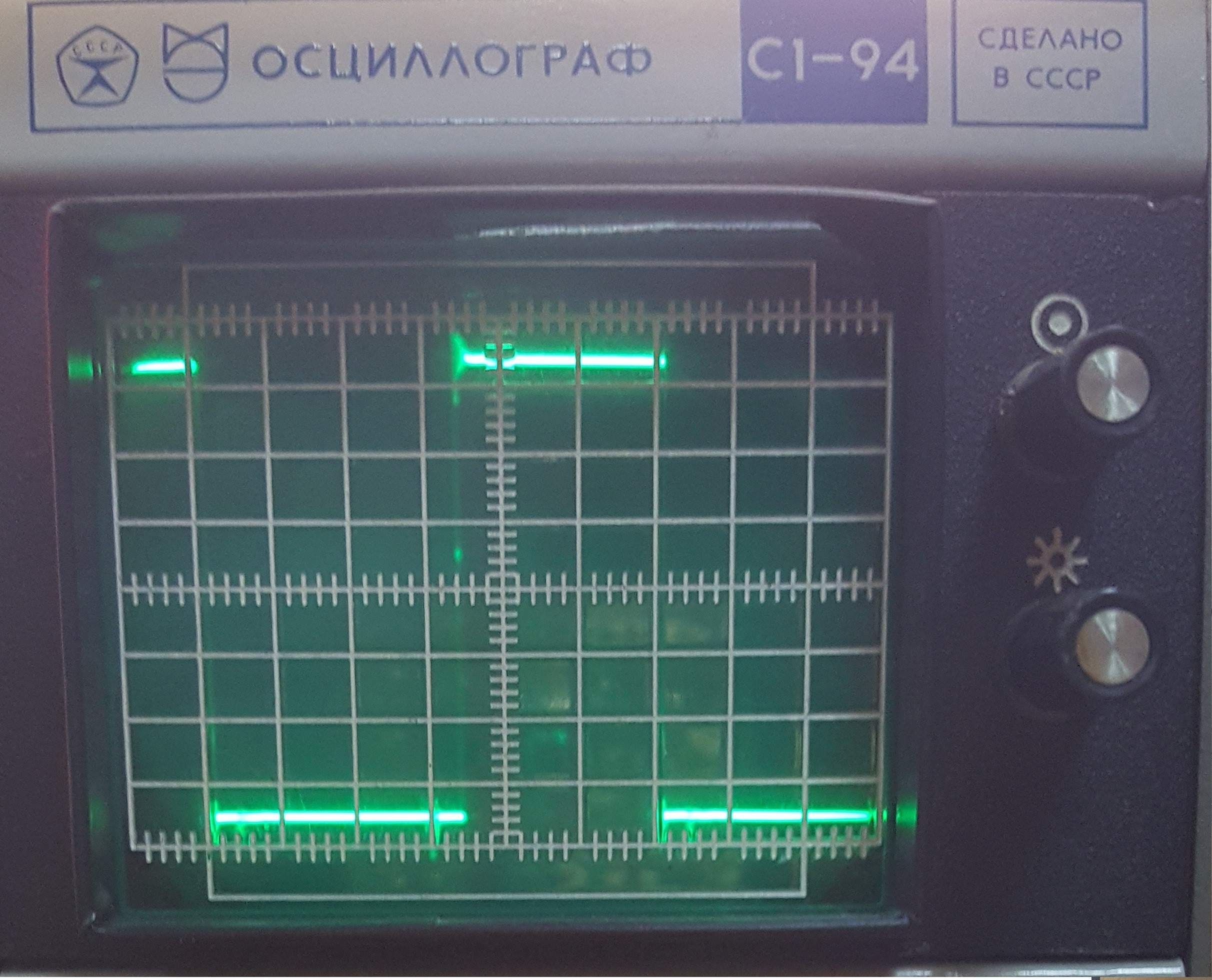

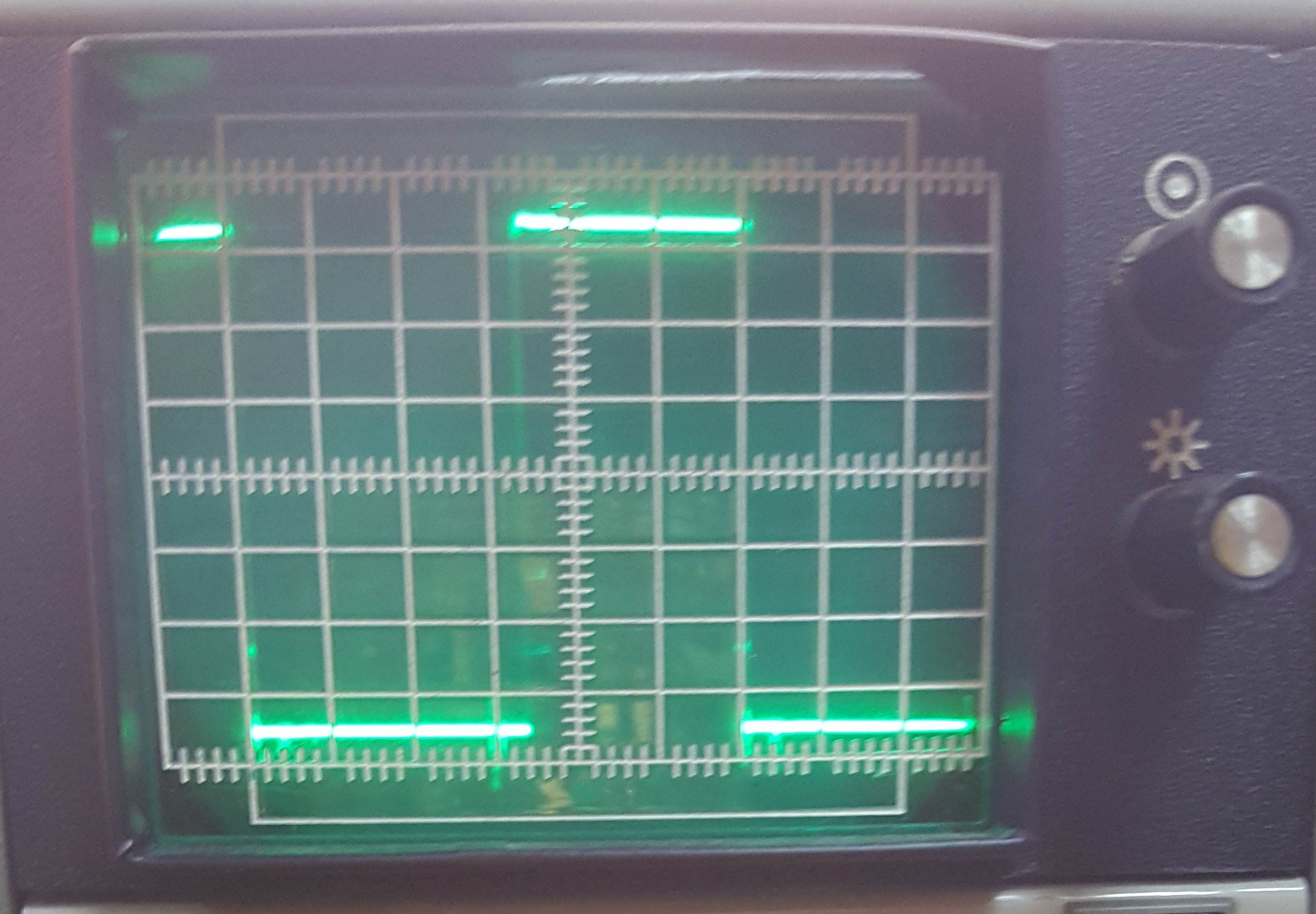

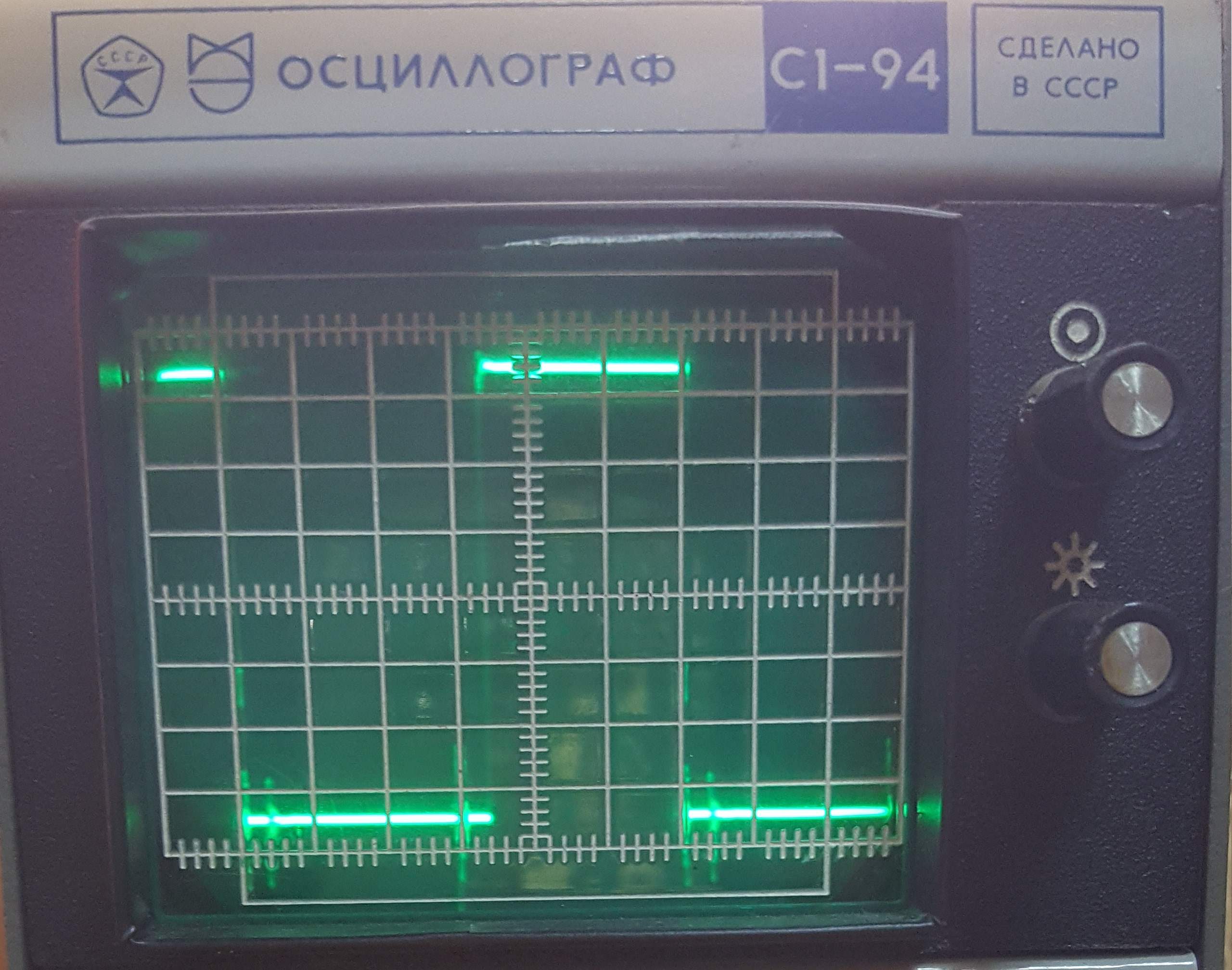

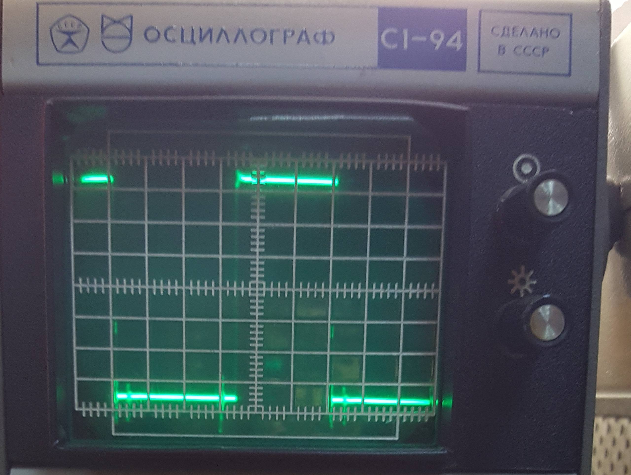

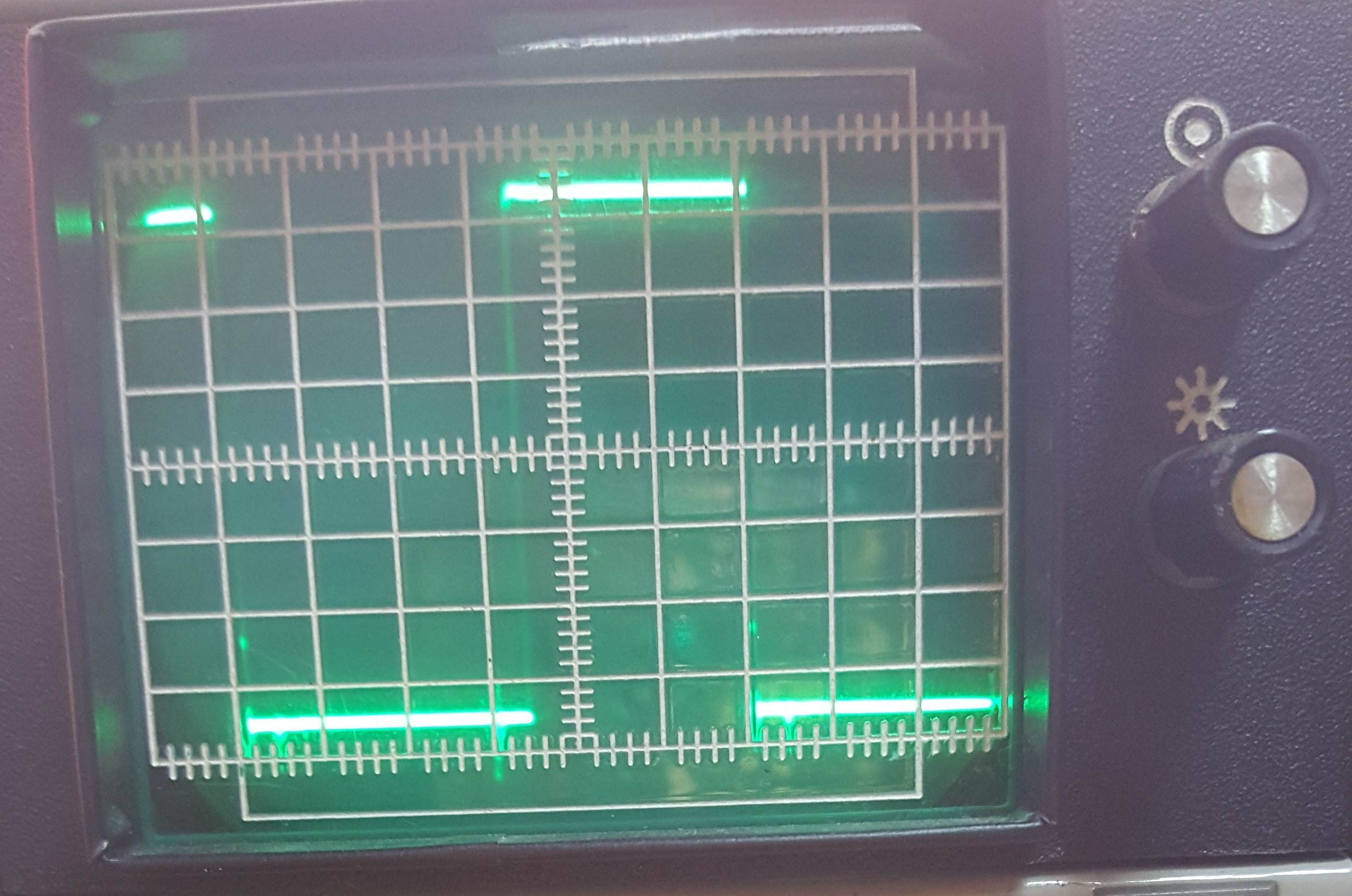

Развёртка 5\деление, Ус- 2\деление, щуп 1:1, ноль внизу.
Итак, по порядку:
С платы драйверов R71
Затвор VT2
C платы драйверов R72
Затвор VT4
С платы драйверов R70
Затвор VT1
С платы драйверов R68
Затвор VT3
Сток-исток VT1,VT3
Сток-исток VT2,VT4
Первичка ТГР с VT1,VT3
Первичка ТГР с R38,C54
Сергей, ключи впаяны, но сила не запитана. ШИМ - UC3846N, 16-ти ногий

Вот до стока-истока VT1. VT3 все в норме. Дальше выпаиваем ключи. Ставим нагрузочные 220 Ом в каждое плечо (вместо транзисторов), и еще раз смотрим сигналы. Транзисторы перед этим, (отдельно, после выпаивания), желательно (нужно) прозвонить на идентичность замеров. Все. ВСЕ........
