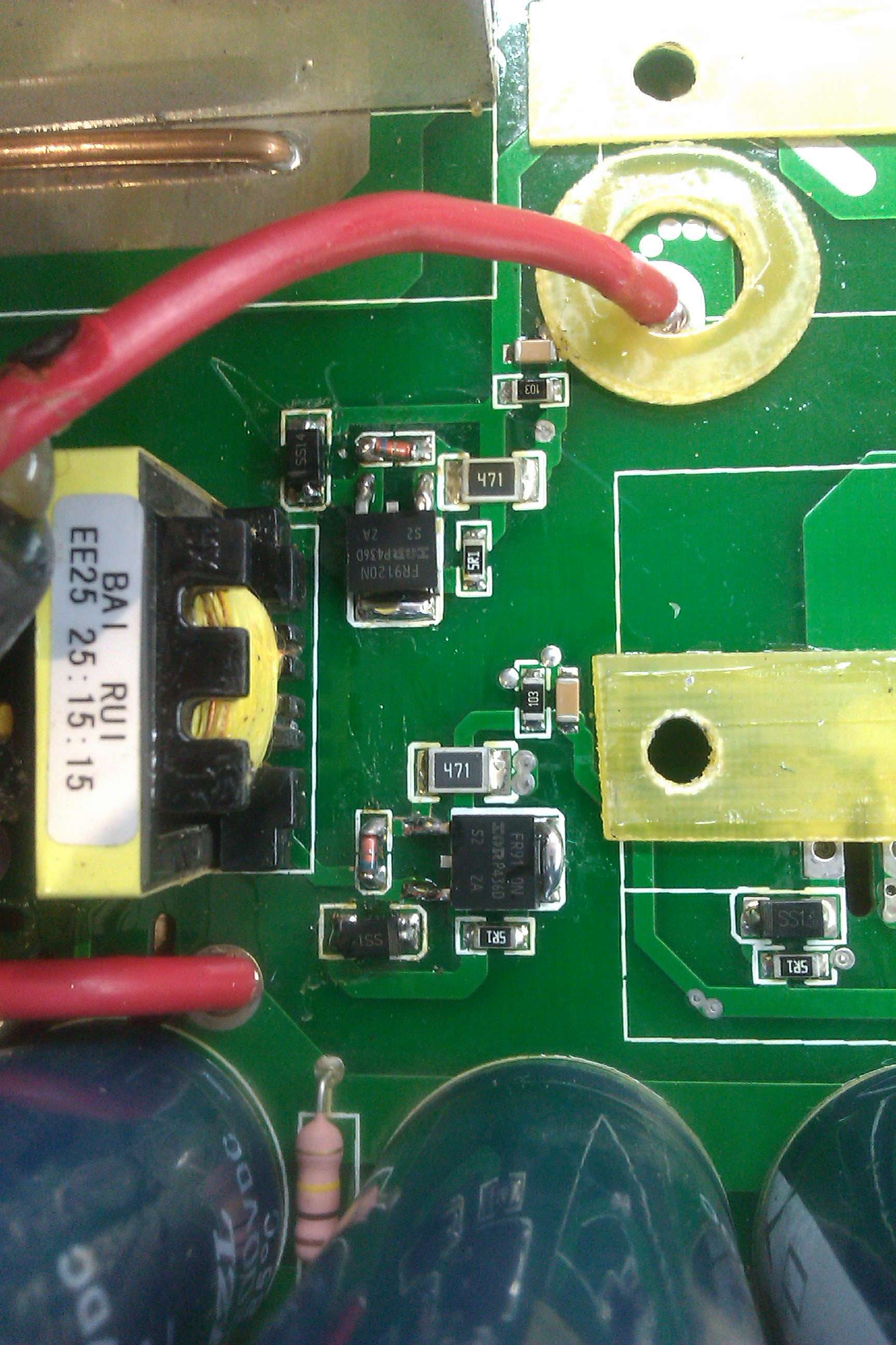

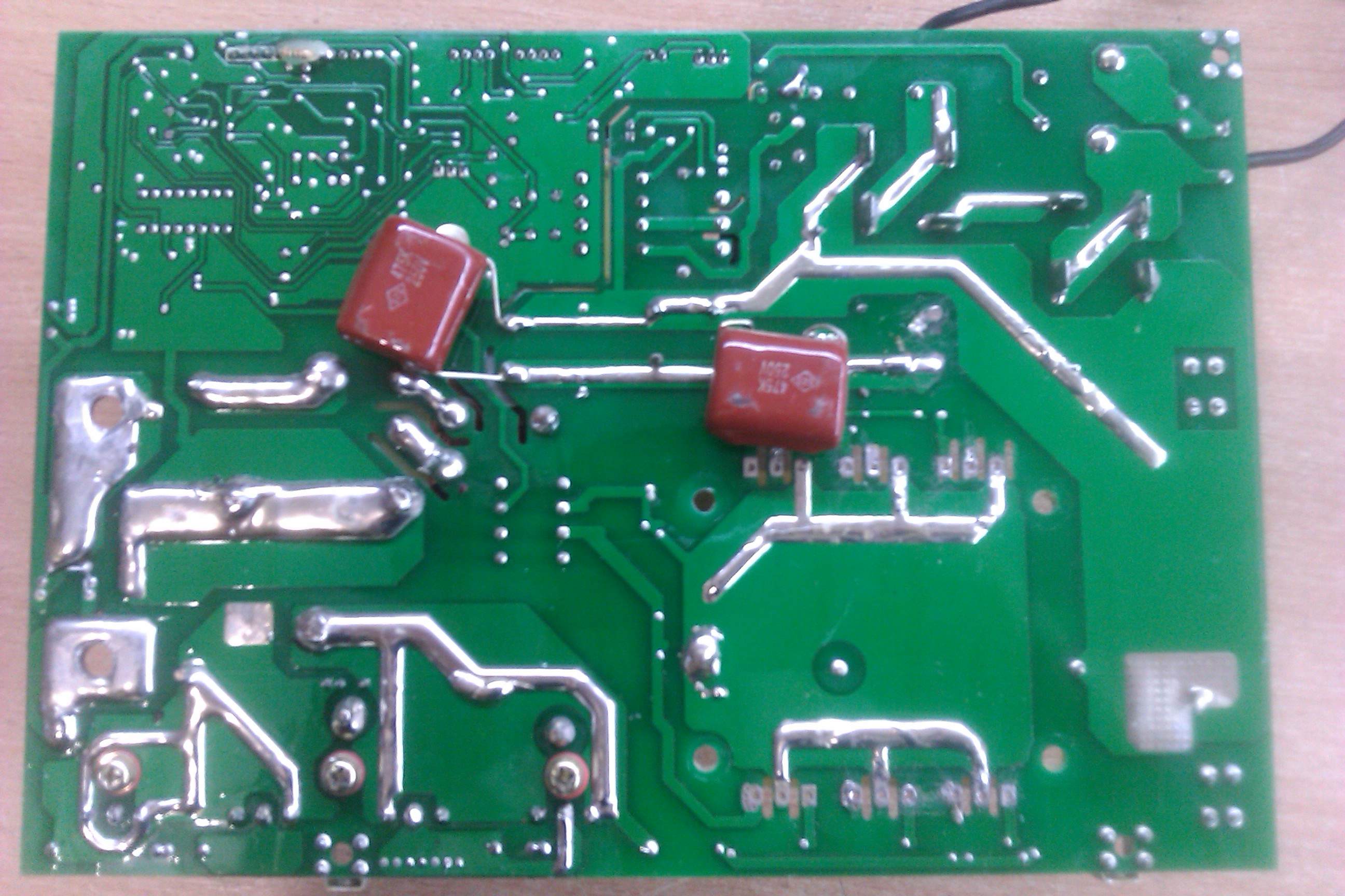

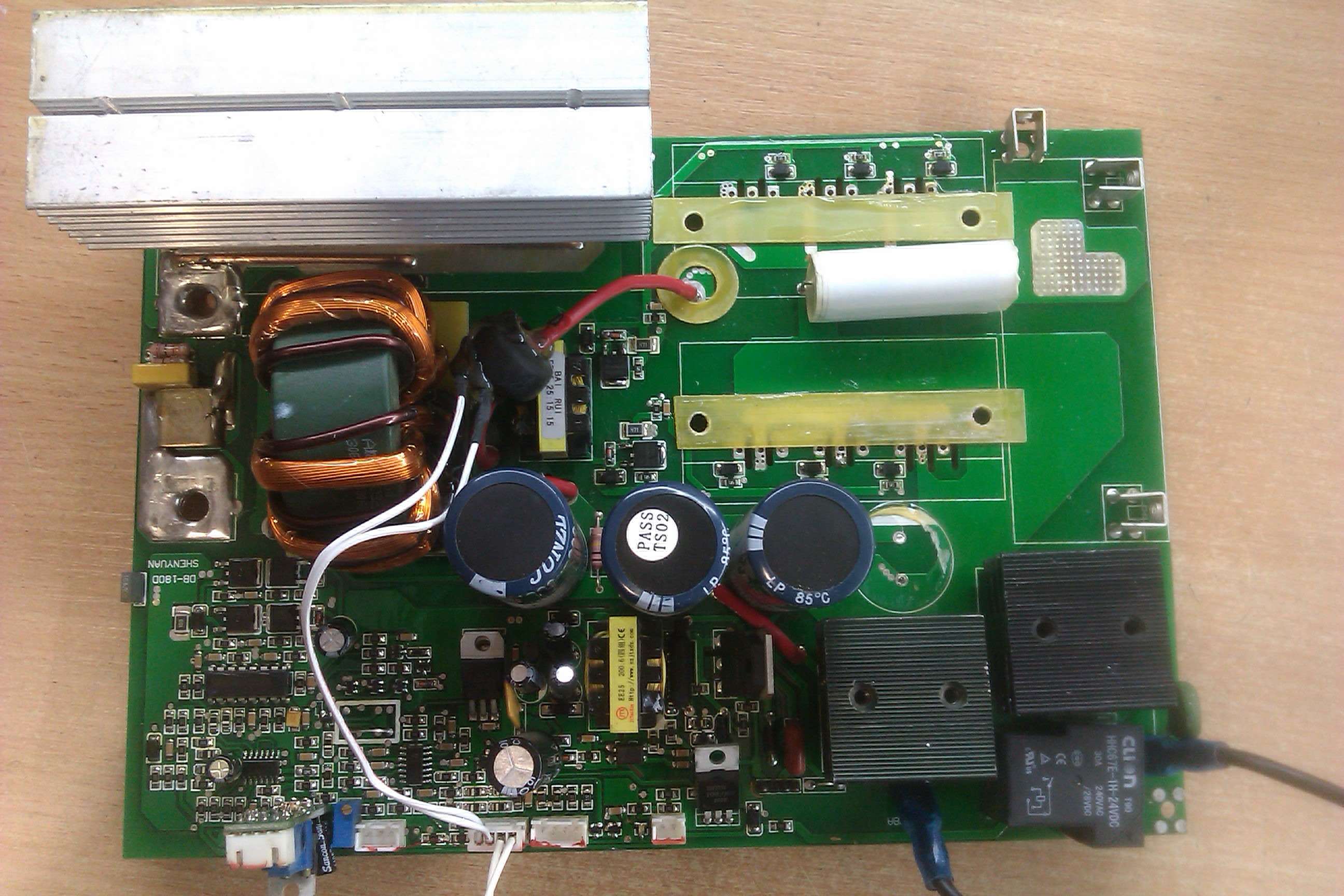

Приветствую всех, может кому попадалось подобное чудо помогите определить что это такое мост или полумост? У аппарата выбивает силовые ключи при этом драйвер остаётся цел но сигналы на верхнем и нижнем плечах отличается друг от друга, фото осциллограмм верхнего и нижнего плеча прилагаю.

На первой картинке (осциллограме) мертвое время отсутствует по заднему фронту. Я вроде как вижу, что основной ШИМ это 3525. Если "да", то мертвое время задается резистором между 5 и 7 ногой. Кажется. Я по памяти. А вообще перечень микросхем в студию. Мы то не видим, а у вас перед глазами. Судя по фоткам - это "косой мост".

s237, так точно-DEAD TIME пропал.Все правильно.

mode, какой ШИМ?
