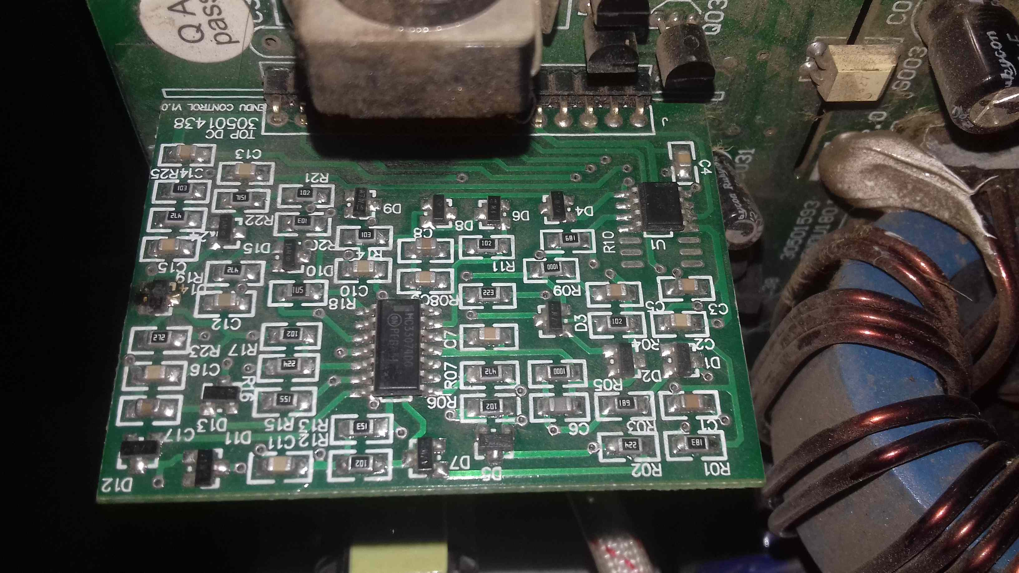

razv, разъем действительно на моторчик рядом

xHAMMERx написал: но режим стоит дуговой сварки.
Полевики там всегда под питанием при любом режиме. :yu:

Может ли быть проблема в оптронах?
