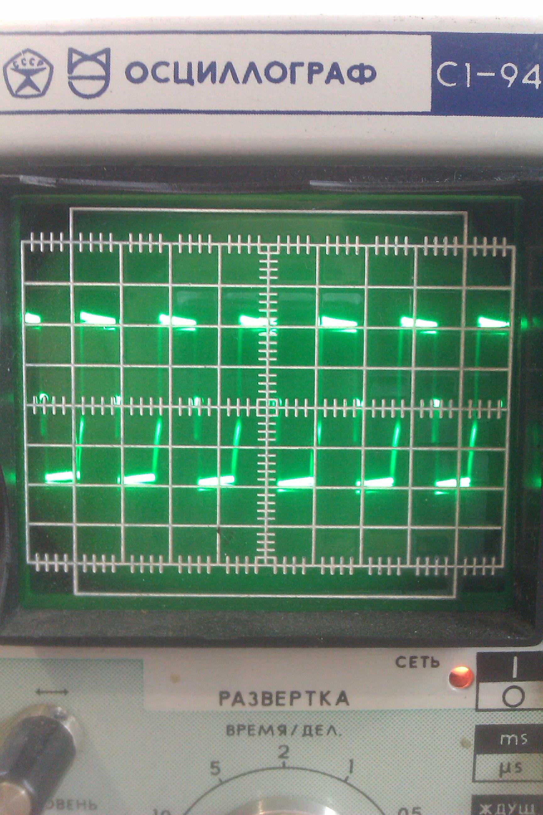

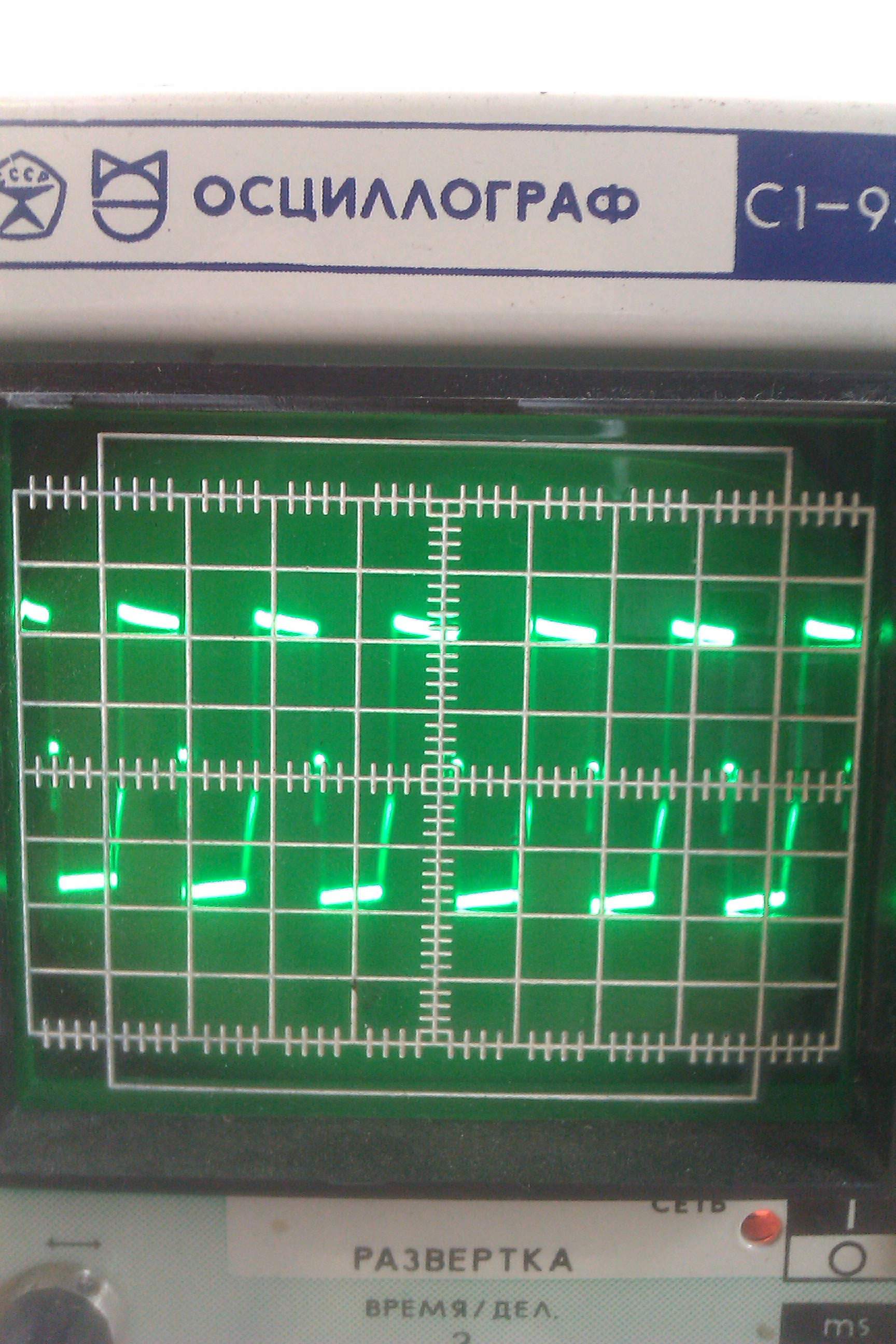

Приветствую всех! Я опять со своей проблемой поехал с утра купил кондёров впаял нагрузил драйвер резисторами 220 ом и в надежде увидеть картинку с красивыми импульсами я вижу вот это в обоих плечах. провёл эксперимент выпаял кондёры с обоих драйверов и полчучаю без них правильные импульсы с чётким мёртвым временем.

mode, Как то странный сигнал у вас появился, после того как впаяли кондер. Если вы нечего не перепутали, у вас получается в обоих плечах пропал мертвое время уже на фронте....

30.09.2017 в 18:33:06
его и не было на фронте я не правильно тогда замерял.
