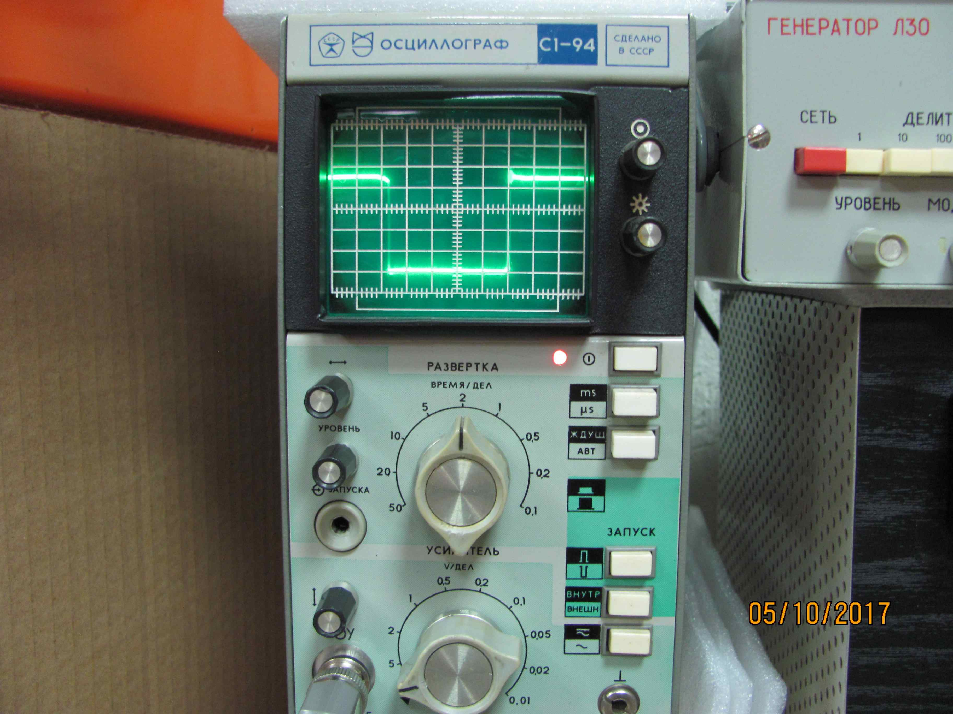

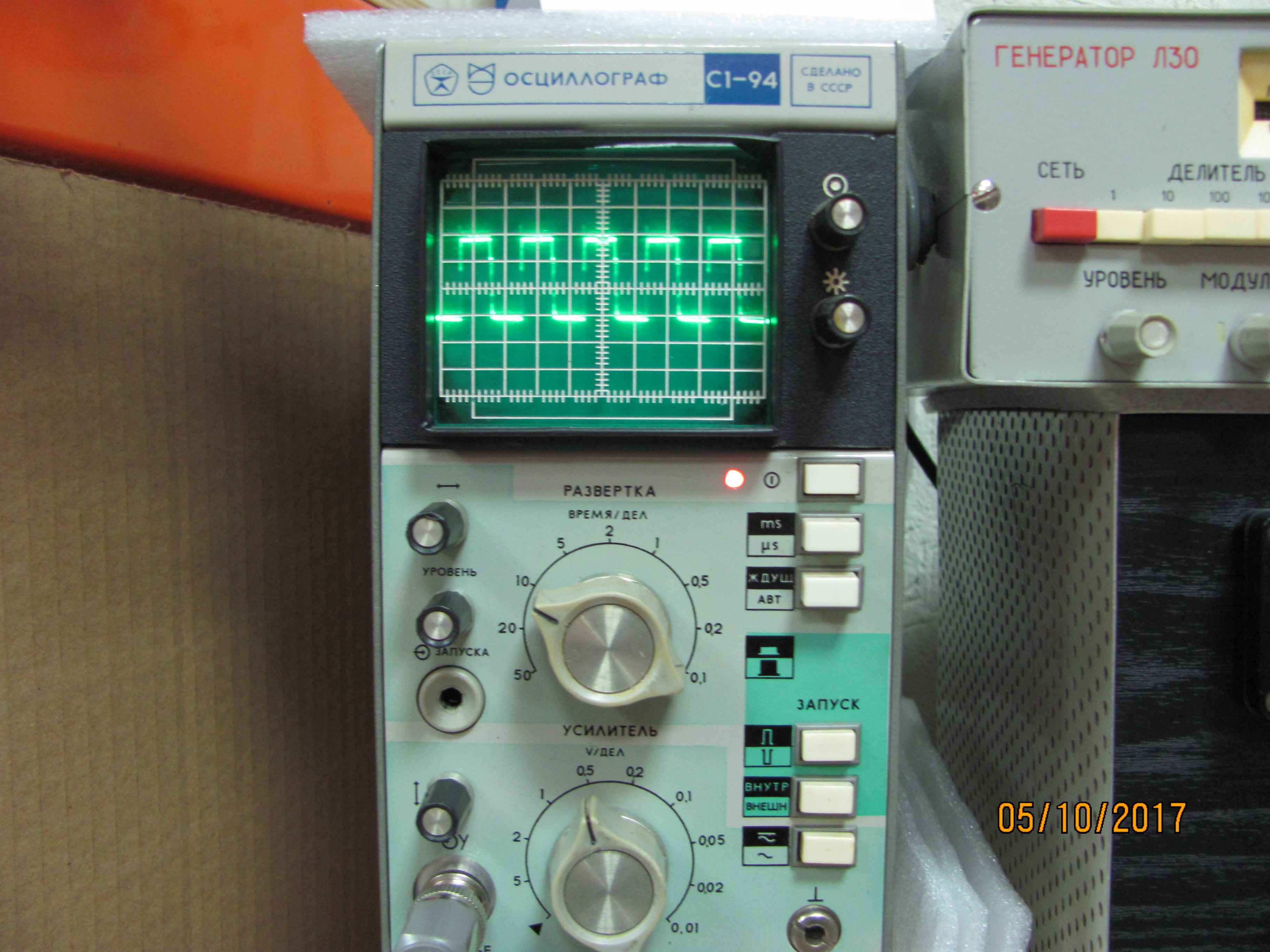

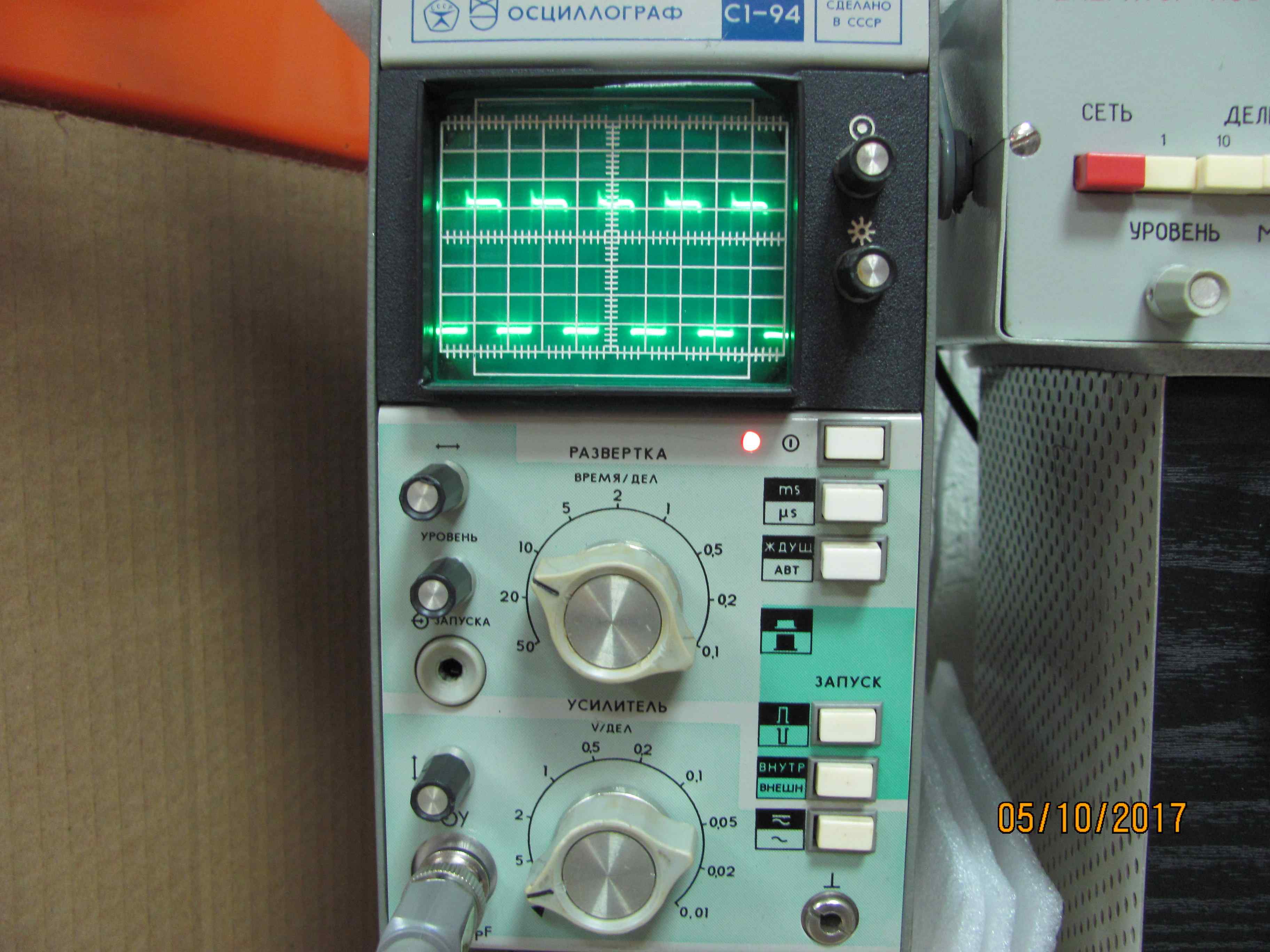

Транзисторы и диоды на ХХ не греются, снабберы нагреваются как положено. На выходе 81 вольт. На электролитах 307 вольт. Есть небольшой свист, но у Ресант это частое явление, можно забить на это.
Сигнал на затворе нижнего плеча работающего аппарата. Ноль посередине, щуп 1:10

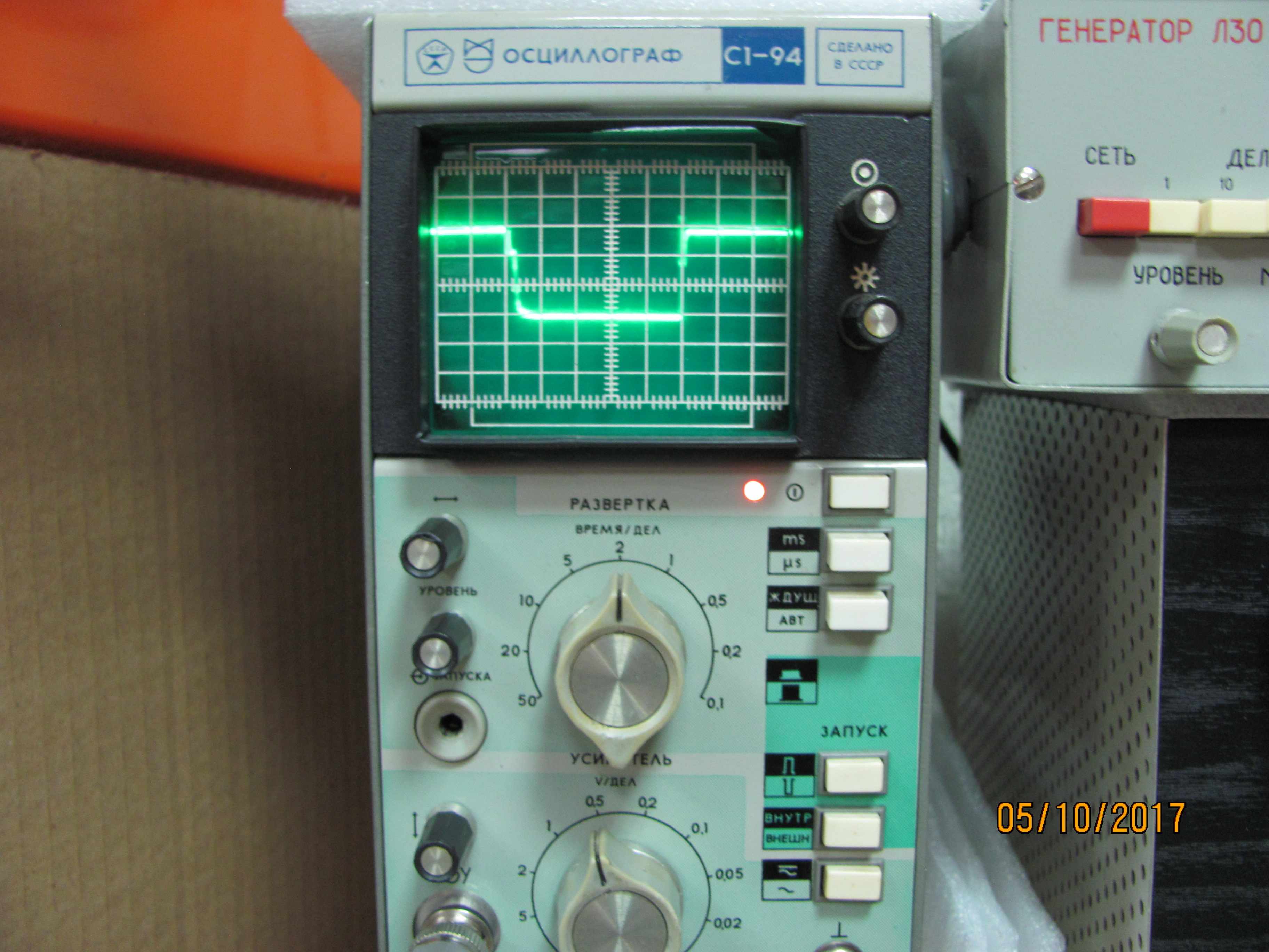

Сигнал на коллекторе-эмиттере нижнего плеча работающего аппарата. Ноль внизу, щуп 1:10
