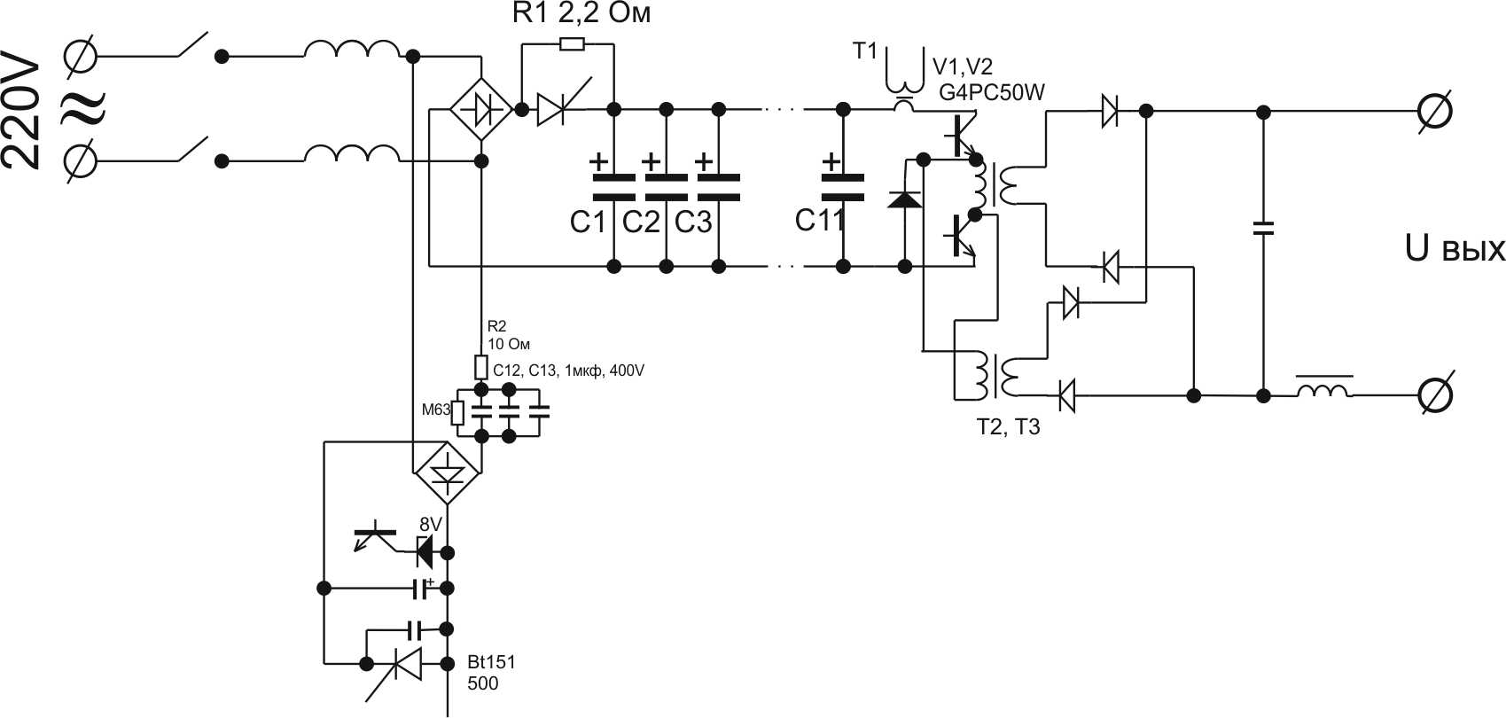

nazimpus написал: Диоды выходные тоже проверенны все внорме.
Как были проверены? Я что то не могу врубится, что при снятых ключах, перепахоном всего по 8й ноге 3525, включая тиристор-горит авария?

batko написал:
batko, диоды как обычно проверяют так и проверил. при снятом тиристоре и впаянных ключах не горит ос но. Но тогда защиты нет.И при попытке кз выхода вылетает всее ключи в ведро

nazimpus, Знаете как в подобной ситуации поступаю я?. Просто. Дело вот в чем, несколько сообщений назад я говорил про нагрузку ТТ. Чем она меньше ( точнее БОЛЬШЕ) - тем лучше. Чем меньше сопротивление резисторов в нагрузке ТТ - тем лучше. Поищите, это страница или несколько страниц назад. И это очень критично. А критично вот почему: если ТТ вдруг не среагирует на сварочный ток КЗ, то ШИМ этого не увидит, и будет "заполнять" сигнал до самого своего максимума. На этот максимум ключи не всегда установлены с запасом. Посмотрите даташит на ШИМ и на ключи. Ключи на порядок медленнее ШИМа. Вот эти ключи и разгоняются по полной. И этот процесс носит лавинообразный характер с максимальной "скорострельностью" ключей, и абсолютно непредсказуемым поведением ключей. Дальше уже ничто их не убережет. В этой ситуации прогнозировать что либо уже поздно. Лавинообразный процесс заканчивается - в ведро. Так вот как я это делаю, и где то около 90% с гарантией, что сберегу ключи, даже при моей ошибке в ремонте и диагнозе. Хотя такой метод - это и есть нормальный диагноз. Поступаю так: при первом включении ПОД НАГРУЗКОЙ НА НАГРУЗОЧНОМ СТЕНДЕ, я использую свой гальванически развязанный с сетью 220В трансформатор. При этом сетевые банки в сварочнике (470мкф*400В) или другие, просто выпаяны. Или, а это иногда бывает проще, перерезана дорожка от них на силу ключей. Дальше весь смысл в том, что бы запитать сварочник от +300В, но через развязывающий трансформатор. Трансформатор имеет какую то ограниченную мощность. Эта мощность значительно меньше той мощности, которую способны "перекачать" через себя ключи. Таким образом, даже если я ошибся, и сварочник пошел, типа в разнос, то через ключи не пройдет мощность больше той, которую сможет выдать развязывающий трансформатор. Таким образом ключи остаются живыми. И таким образом я вижу, что ТТ не остановил сварочник, не ограничил его в режиме КЗ. Тогда я опять возвращаюсь к диагностике.
Как этим пользоваться и как это видно? Подключаю сварочник по силе по приведенной методике, нагружаю сварочник на нагрузочный стенд, так около на 50 Ампер, ставлю крутилку на морде в положение "минимум", и включаю. Если я вижу, что сварочный ток регулируется от своего минимума (15-25 Ампер) и до максимума возможностей развязывающего трансформатора (35-40 Ампер), то считаю что Токовый Шунт исправен и цепи по ОС по току исправны. Развязывающего трансформатора хватает мощностью около 250-300Вт. Можно и больше. Вот после этого втыкаю сварочник без развязывающего трансформатора напрямую в сеть. И опять нагружаю нагрузочным стендом. Опять от минимума крутилки. Потихоньку прибавляю крутилку. Смотрю показания амперметра сварочного тока. Если вдруг он стал больше заявленного, А ЗДЕСЬ НУЖНО ПОНИМАТЬ, что то, что написано на аппарате, может очень далеко не соответствовать имеющимся (технически) возможностям аппарата, то возможно подрегулирую каким то подстроечником максимальный сварочный ток. Ну а дальше прогон с контролем температуры нагрева ключей, диодов, сварочного трансформатора, дросселя. При выполнении всех условий - оформляю документы. Как то так. Но при таком подходе я немножко (90%) застрахован. Немножко тонко и муторно, но себя оправдывает деньгами. nazimpus, и это не только к вам. Это всем вот такой совет.
Такой метод позволяет не выпаивать диоды после ТТ. И все достаточно быстро и надежно. Проверено. Метод не сильно широко распространенный, возможно, что и не сильно технически правильный, но работает. Простой и быстрый способ уберечь ключи. Но он не избавляет вас от необходимости думать. Вот это очень важно... При желании подробностей, то я это все делал вот этими приборами:
http://valvolodin.narod.ru/load/stati/sam_elektronika/nagruzochnyj_stend/4-1-0-9
http://valvolodin.narod.ru/load/stati/sam_elektronika/latr_i_galvanorazvjazka/4-1-0-6
