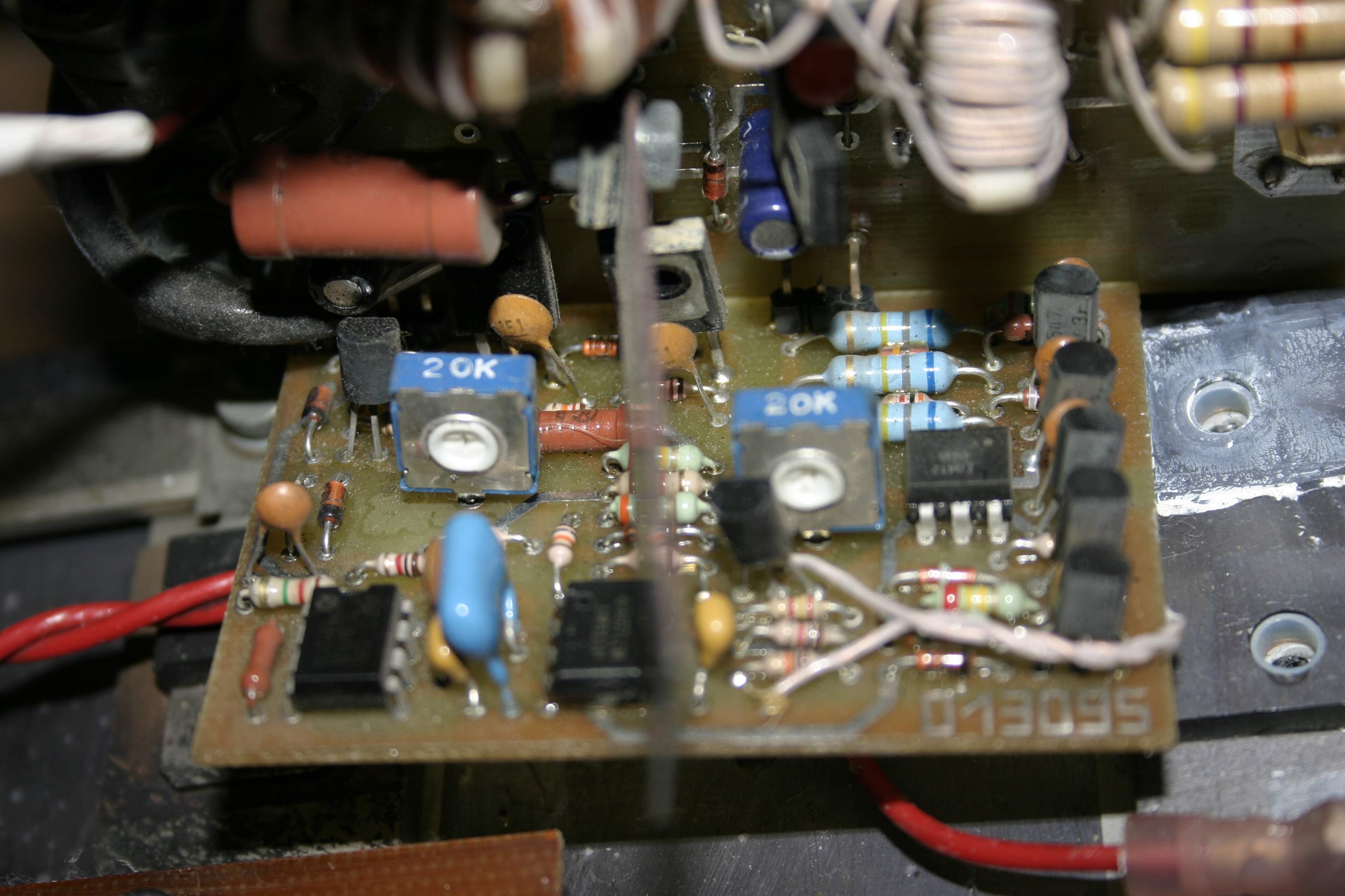

S237 я и так и пробовал..у меня есть латр через него тоже.и черещ развязывающий транс. А вообше у меня весь стол запитан от упс..после ремонта уже в другую розетку сую. Проблема в том что его и не с диагностируешь я же говорю отверкой просто коснешься стабилитрона(если диод мостик тт откинут) ос загорается. При минимальном токе тоже коротнешь ос загорается. И как его диагностиравать в таком поведении.. только если q6 откинуть не загорается и работает но кз не стоит делать клемы рванет.это я уже проверил тут как я понял ос неуспевает сработать чтоли.а шустрее срабатывает защита по току по 8ноге 3525. При откинутом q6 и ключей и соединеным лбп в место тт тока.заполнение меняется когда играешь напряжением на лбп.через 3140 идет на транзюк и снего на 9ногу 3525 https://ibb.co/W62vq2n

nazimpus написал: отверкой просто коснешься стабилитрона(если диод мостик тт откинут) ос загорается
А не кажется ли Вам что отвёртка имеет какую то статику, вот и открывает стабилитрон, ну и соответственно идёт срабатывание защиты! Коснитесь диэлектриком может тоже сработает. :popcorn Но прикол в другом. Согласно описания подключения ЛБП постоянка подаётся в катод стабилитрона DZ4(согласно приведённой схеме) и менять заполнение шим она (постоянка)не может, если не течёт С16.

batko написал:
batko, паралельно ведь еше идет на 2ногу 3140. заполнение идет по этой цепи

nazimpus написал: паралельно ведь еше идет на 2ногу 3140
Где это видно? :( На 2ю ногу придёт сигнал с токового шунта и с задатчика. :popcorn

batko написал:
Где это видно? :(
batko, это схема не родная.но обвязка схожая и стабилитроны транзюки итд. Это Я прозвонил.а на схеме нет.С тт идет на диодный мостик на 4148.с них одна дорожка идет на катод dz4 и с нееже на 2ю ногу 3140.я прозвонил цепь эту

nazimpus написал: .с них одна дорожка идет на катод dz4 и с нееже на 2ю ногу 3140.я прозвонил цепь эту
А куда же токовый шунт будет заходить? :confused: Смотреть внимательно!
Прямо сразу на 2ю ногу 3140? :swoon
