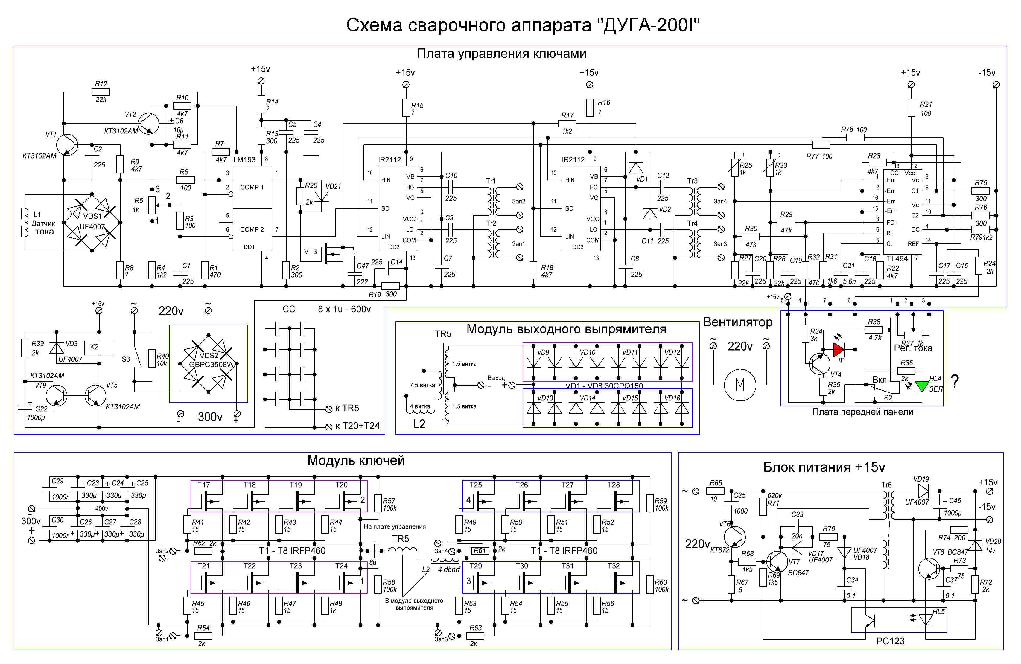

Только вот конец ТГР-а должен не на сток, а на исток приходить. Приду вечером домой - проверю.

Схема чуток модифицировалась. Разобрался с резисторами. Теперь надо смотреть откуда и что приходит на первичку в ТГР.
