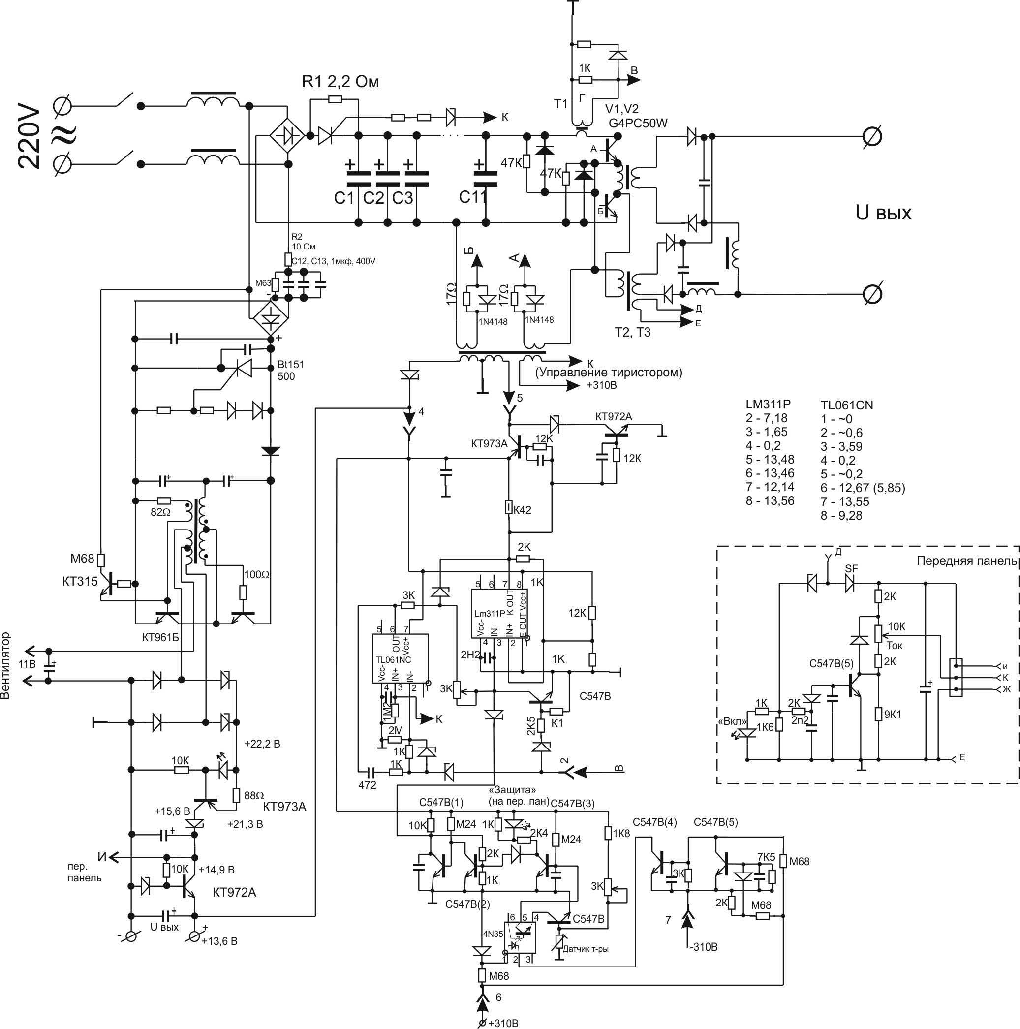

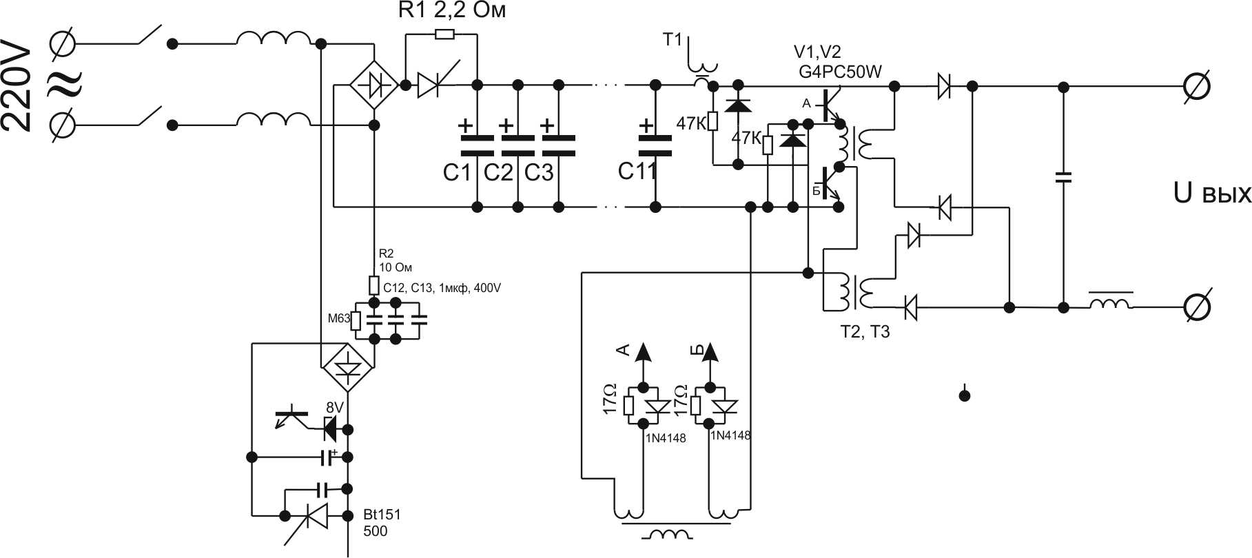

Alexa99 написал: схему срисовал с натуры (силовую часть)
Ну так и в комповых точно так же сделано, только не во всех переключатель стоит, в некоторых старых был переключатель, в некоторых нет

UAVA19 написал: ткните мне схему с чим .....любопытно стало
UAVA19, Схему рисовал сам с натуры, т.к. ее найти не удалось. В связи с трудностью отличия диодов от стабилитронов, местами, думаю, есть ошибки.
UAVA19, Я бы транс повышающий намотал 120 / 220 или автотранс для экономии проводов и веса .... А Вы представляете сколько он сразу весить будет? Тогда зачем инвертор? Сразу мотать сварочник и все:)

leon_8991oko, представляю конечно же, если не таскать то лучший вариант , как ни крути там при его 120 вольтах засада для инвертора будет работать в непредсказуемых режимах .У меня немного схожая ситуация транс 380/220 стоит в гараже надо включил ,а что делать соседи тоже комфорта хотят .Инвертор он экономичнее транса тем более у него 3 в одном

UAVA19, Я вроде в логике разобрался в основном. От чего период генерации зависит, от чего длительность импульса, как ОС работает. С работой ТГР не до конца, правда, разобрался. Вторая обмотка по первичке, имеющая общую землю с основной, это рекуперационная что ли? Плохо понимаю работу магнитных цепей с сердечником.
10.12.2017 в 20:56:40
leon_8991oko, нет рекуперы сразу подключены к конденсаторам они работают как обратный клапан в водоснабжении .Силовые ключи качают энергию в одну сторону потом выключаются (как сжатая пружина получается) затем энергия возвращается назад через клапаны ( рекуперы) пружина разжалась ...... эта обмотка судя по схеме влияет на тгр каким то боком и завязана с сварочной цепью , это связка по току чем то напоминает пропорциональное токовое управление в автоколебательных преобразователях , в своё время они были довольно мощными конструктивами, пусковые устройства для авто не говоря о зарядках.Журнал радиолюбитель 80 и 90 года .Да и в некоторых комповых бп встречал нечто похожее
10.12.2017 в 21:07:07
leon_8991oko, да эта обмотка ещё и поджигом будет и вольтодобавкой похоже на то
