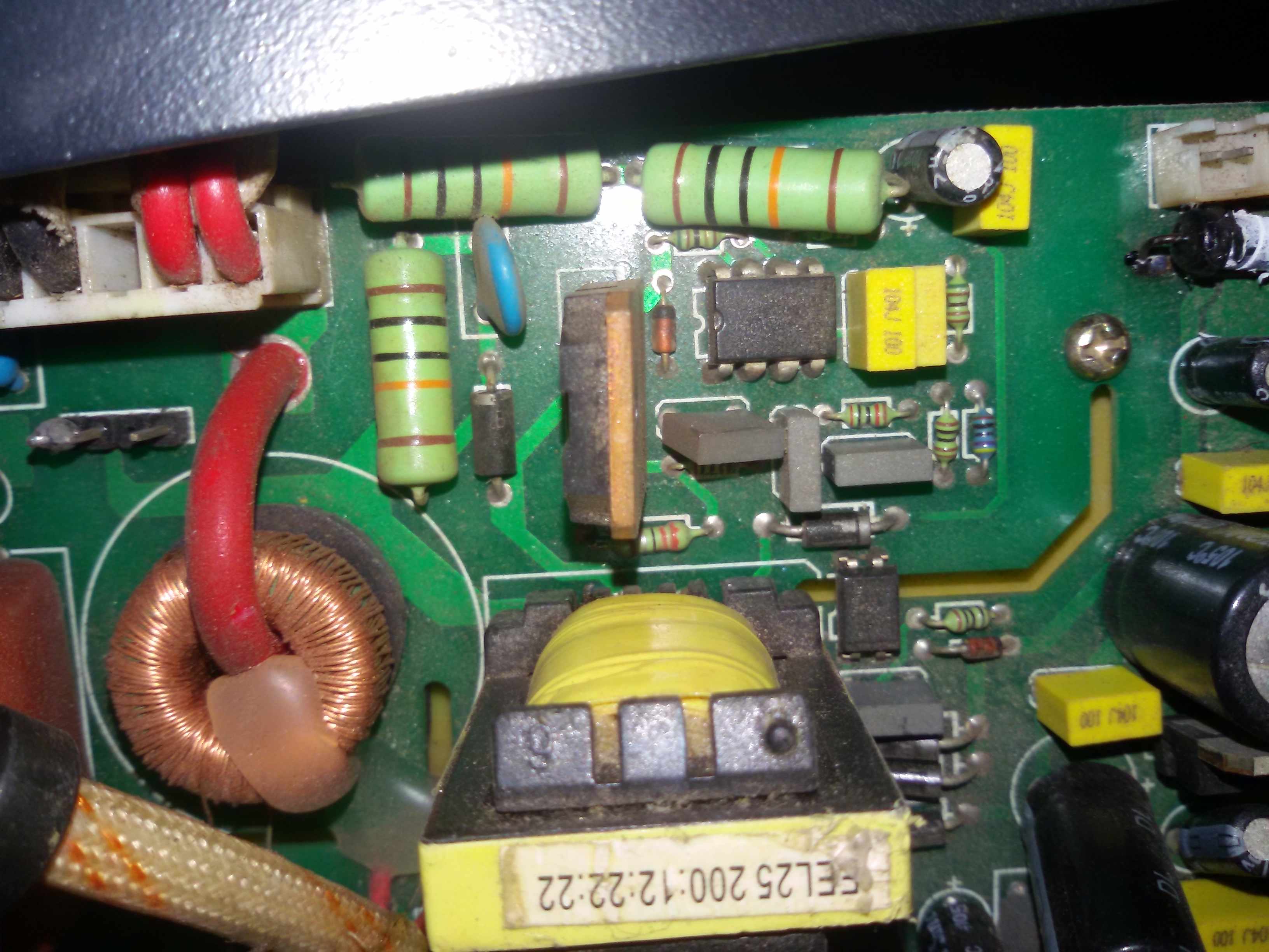

Не как не могу осилить Elitech АИС 170. :( Не у кого нет схемы? Внутрянка вот такая. Может кто подскажет, где найти схему? Не могу запустить дежурку. Вокруг транса дежурки все залито герметиком. Не фига не выдать что куда идет.
