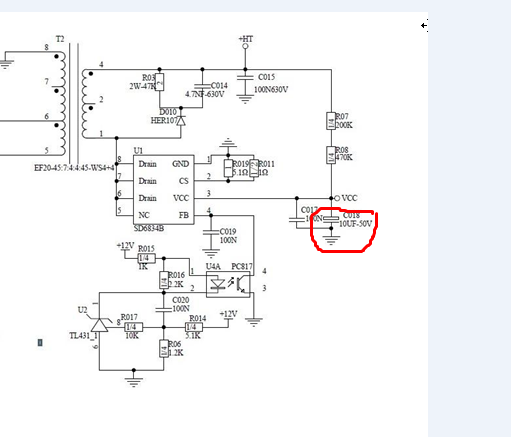

не многовато?
09.02.2018 в 13:23:33
не многовато?
09.02.2018 в 13:30:07
djon8686 написал: не многовато?
Многовато, но, отсутствие нагрузки к такому результату может привести. Вы можете запитать 6834 от внешнего питания? И еще... это относительно чего мерять. Попытаюсь объяснить. Здесь, в этой схеме, нет делителя напряжения от +310 и до "земли". В качестве нижнего сопротивления (как в обычном резистивном делителе) здесь есть именно 6834, а это потребитель...
09.02.2018 в 13:35:43
Относительно земли
09.02.2018 в 13:37:12
В аппарате "земель" может быть до 4, 5 штук. Например в п/автомате САИПА такой "землей" является минусовая сварочная клемма. Точнее - одной из "земель". В остальном, то нужно просто почитать:
09.02.2018 в 13:41:31
s237 написал: В аппарате "земель" может быть до 4, 5 штук. Например в п/автомате САИПА такой "землей" является минусовая сварочная клемма. Точнее - одной из "земель".
s237, это как?
09.02.2018 в 13:45:27
Это вот так. Не верите здесь, спросите у людей. Организовывайте у себя скайп, тогда будет подробнее, а то мне кнопки тут нажимать много раз приходится. Без обид.
09.02.2018 в 13:54:51
s237, Не верите здесь, спросите у людей. почему же не верю, верю
09.02.2018 в 14:01:04
djon8686, Скайпом проще. Возьмите у друзей на время камеру с микрофоном, даже одного микрофона будет достаточно - это не сложно, на пару дней. Мои товарищи помогут вам установить программу, хотя там ничего то и сложного.
09.02.2018 в 14:04:05
дежурку запустил заменил шим и конденсатор
на вентиляторах 13,4 вольт на ка7815 по прежнему 40
09.02.2018 в 14:05:54
7815 на вашей схеме не вижу. На пропеллерах 13,8 - это нормально.
