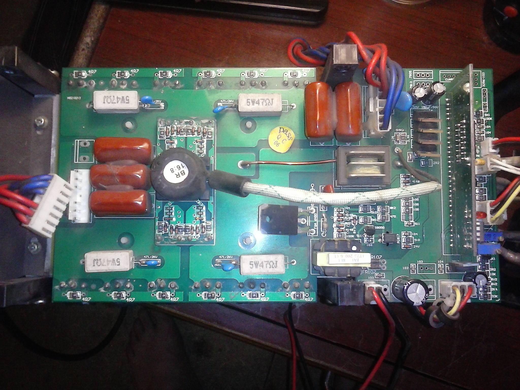

АндрейПС2 написал:
Степан42 написал: АндрейПС2,
А почему нет выхода я не знаю.

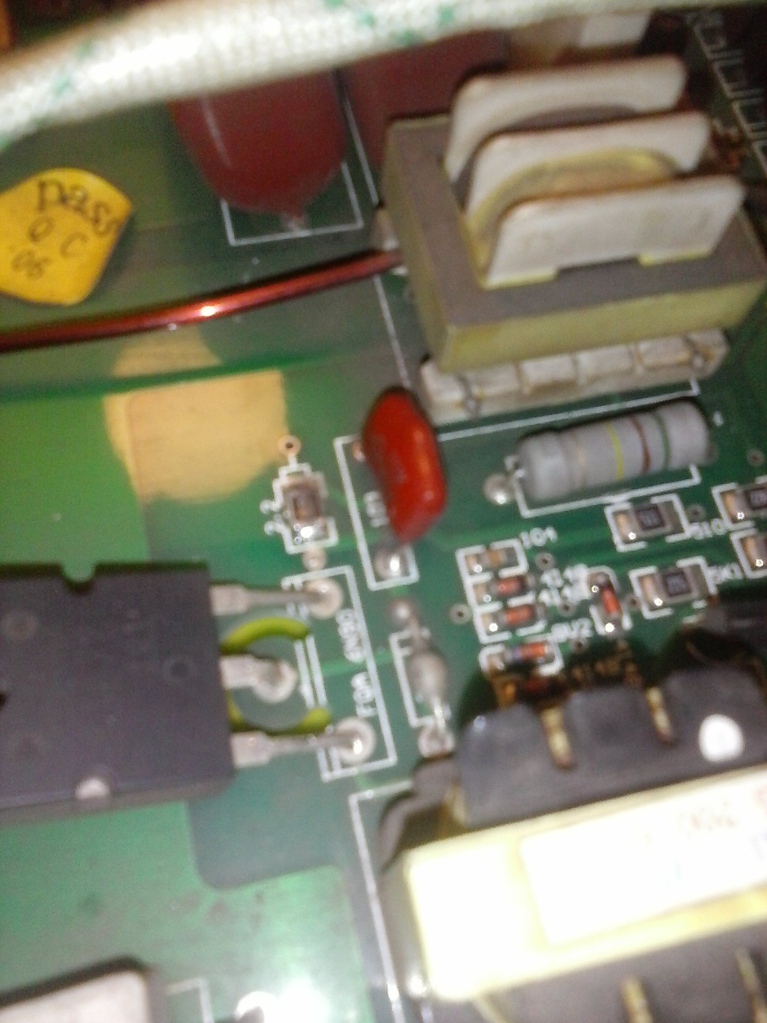

Степан42, транзистор К3878 точно исправен. ? смотреть 2ом шунт смд-резистор около 3 ноги к3878. нужно смотреть почему нет генерации импульсного ИП (может и напряжения =280в не хватает для раскачки).
я с этой схемы начинал изучение дежурного блока питания АТХ
АндрейПС2, Мультиметр напряжение показывает, в режиме диодов показывает только кз. Может попробуем?

Ну точно, резистор возле ноги к3878 какой то мутный, и что делать?А что сделаешь, мультиметр сопротивление не кажет, тогда опять будем ждать зарплату.
