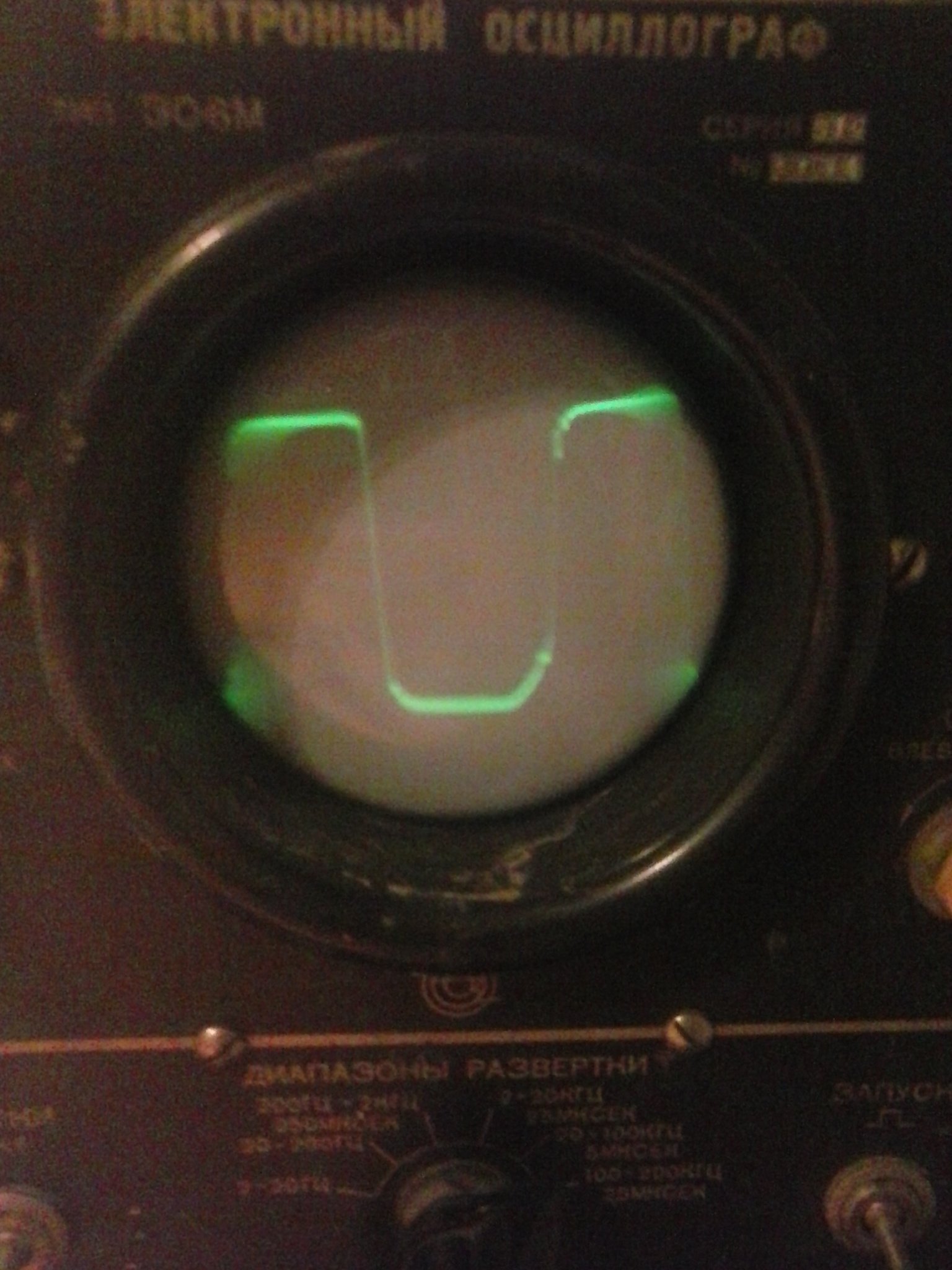

28.10.2019 в 21:49:23
Сегодня делал сверкальник Inverter MMA 160. По схеме ресанты дежурка на Viper20A, плата управления ресантовская 15 ног, схема подходит SH на оптронах. Вот замеры их питания оптронов нижний и верхний.
Осциллограммы нижний ключ, верхний и нижний ключ затвор и его коллектор соответственно.
Подключения
