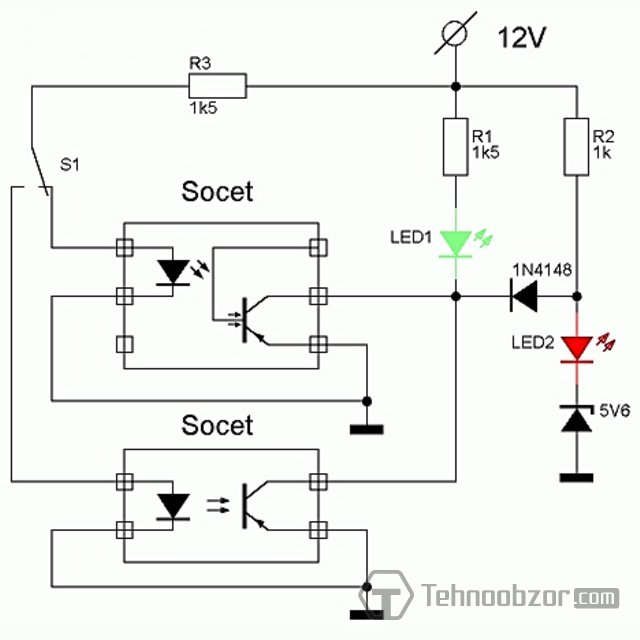

s237, оптопары как то можно проверить?
s237
s237
Регистрация: 14.12.2011
Сообщений: 6370
10.04.2018 в 23:06:28
djon8686, Можно. Принцип вот такой, правда это не для А3120. Но используя такой принцип можно изготовить и для 3120. Примеры таких схемок имеются в даташит на 3120.
