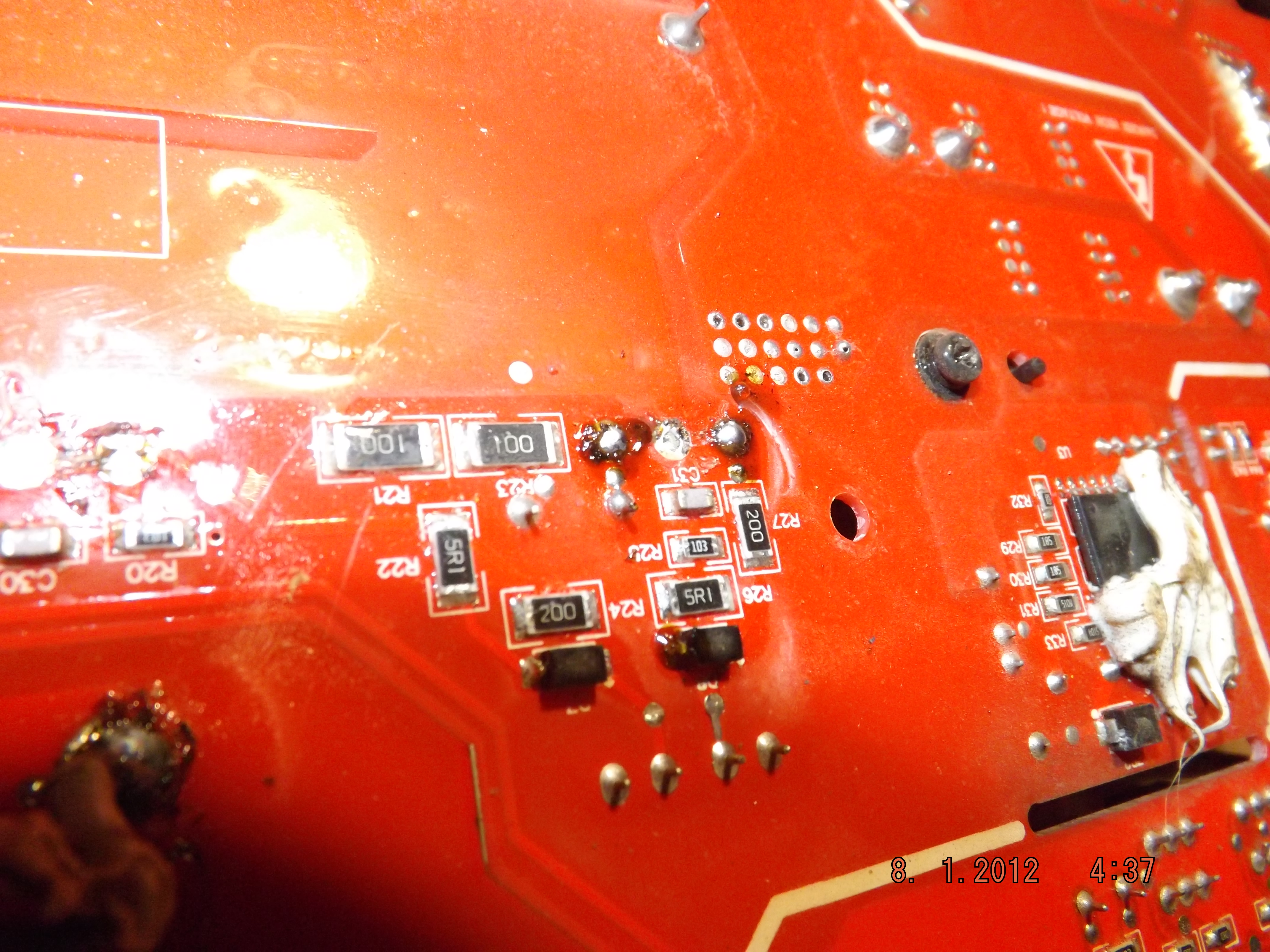

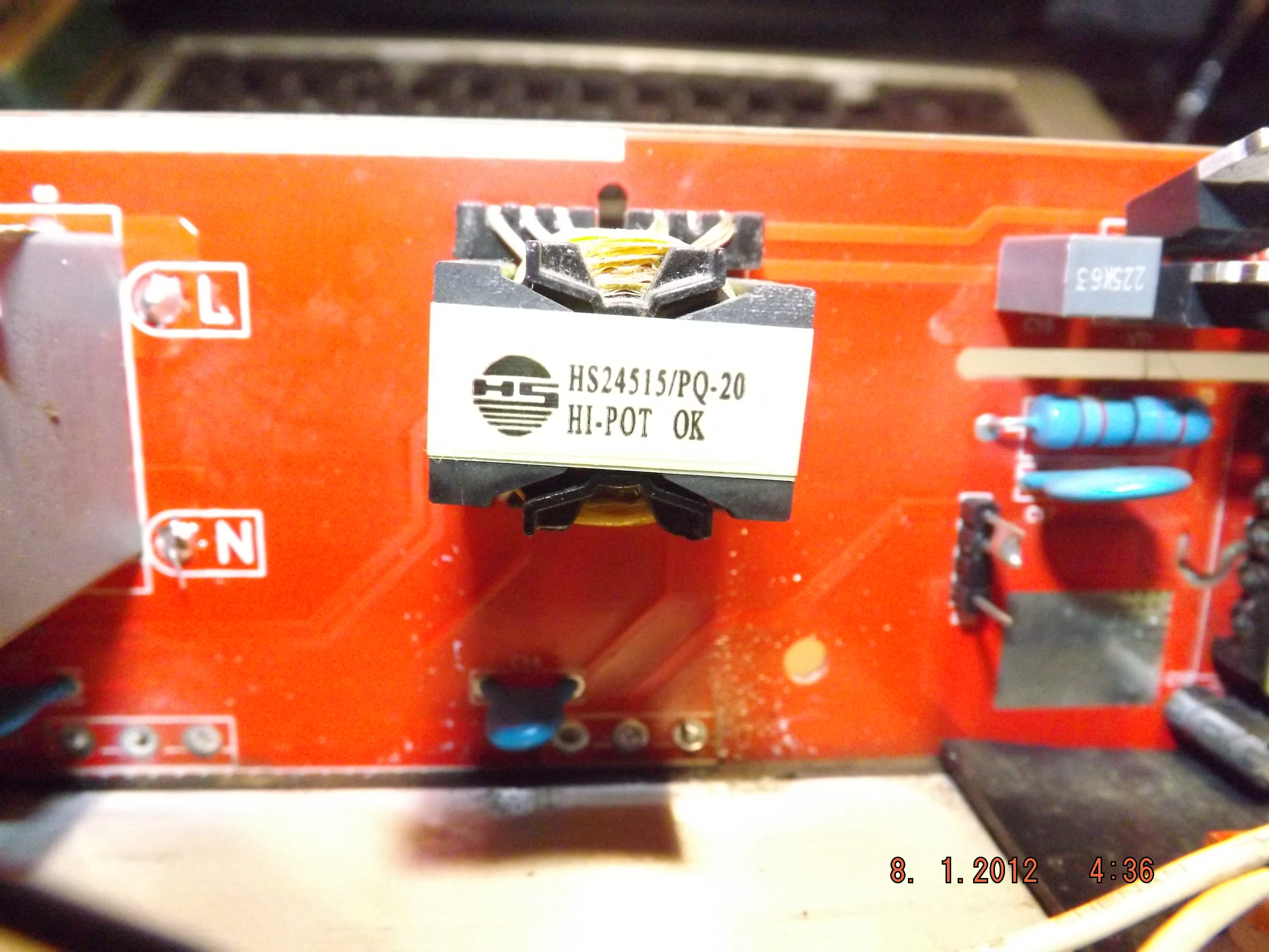

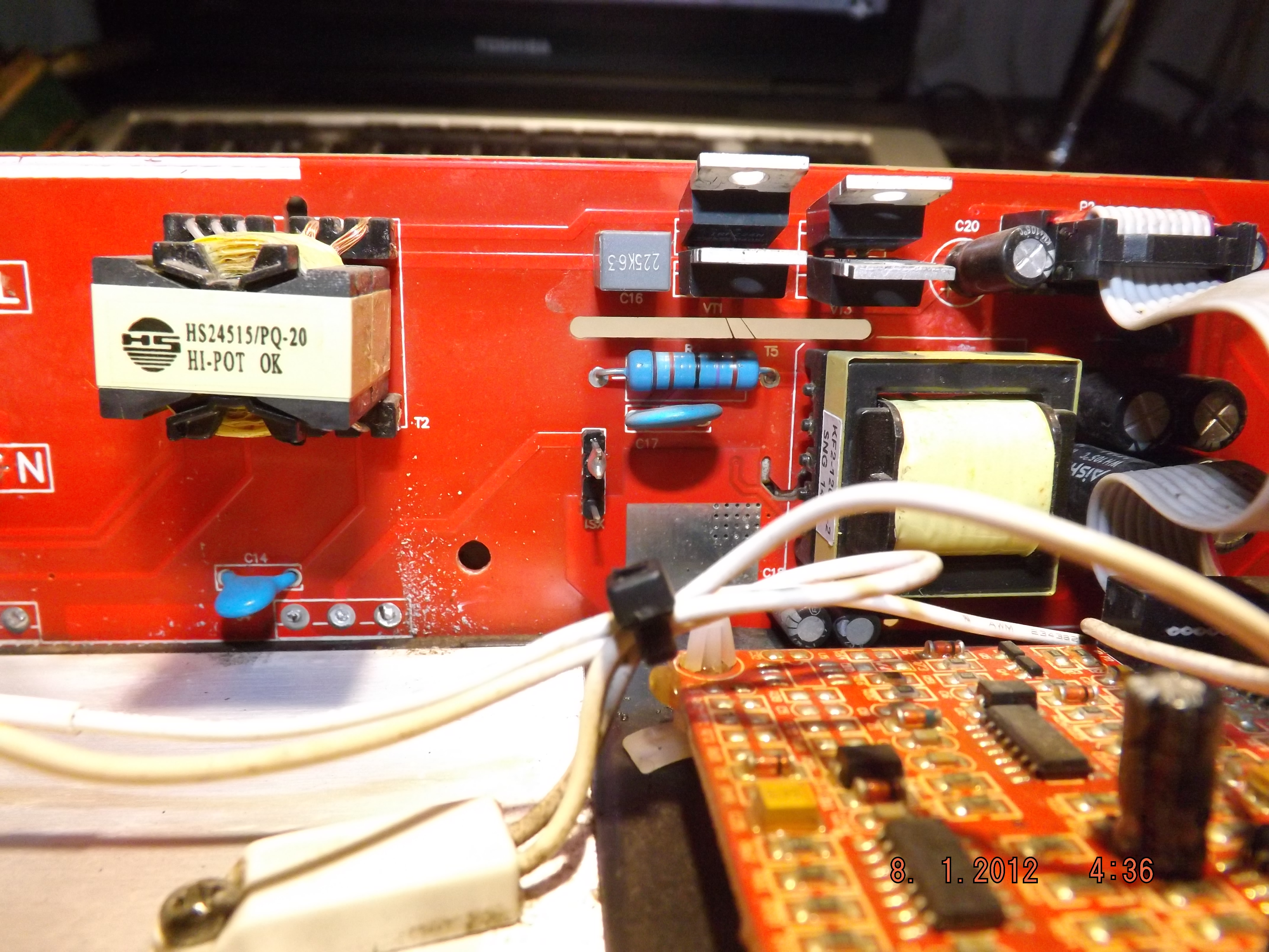

16.06.2020 в 17:03:36
EuroLux IWM-190 (GP164) -замеры на затворе драйвера IRTD120 без/с замыканием оптореле
16.06.2020 в 17:07:18
На силовых ключах - без/с замыканием оптореле. Лампу убрал нафик
Чем чревато использавание тр.гальванической развязки с более высоким коэффициентом трансформации?
16.06.2020 в 17:15:14
ubi777, А можно посмотреть всего два периода сигнала, а не этот "частокол"?
