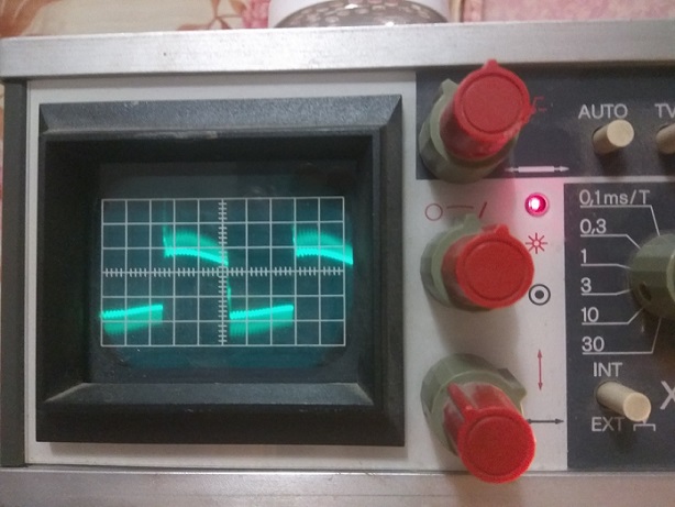

Возвращаясь к аппарату, с которым мучусь уже пару месяцев Kaiser NBC 200 , напомню : вылетили силовые ключи, были проблемы с дежуркой( транзистор который на средней ноге 7815 ) и выбивало стабилитроны D27,D28..при подключении без лампочки. На данный момент у меня : на средней ноге 7815 стоит транзистор BC337-40 вместо BC 337-25 . ключи запаял, аппарат включаю "на лампочку" которая в цепи после конденсаторов высоковольтных. И вот при включении не каждый раз у меня на выходе дежурки 18в. бывает 9в , бывало 12 в. К примеру было 12в. Путем манипуляций силовыми ключами, попарно их впаивая в разные места, добился того что когда все 4 запаял, дежурка не проседала. и была около 18 в. Я уже решил что мол дело в силовых ключах,которые разнобой или еще что то.. Прошло пару часов. включил аппарат и дежурка снова просела до 9 в. выключил, спустя несколько секунд включил, и уже было 18в. С какого чуда она проседает ? При этом импульсы на силовых ключах вроде нормальные. Следующее. Осциллограф запитал через разделительный транс. который сделал с тс160 (включил в нем все обмотки вторичные последовательно, и получилось 220в) Так вот, при измерениях во втором плече силовых ключей, при касании, транс сильнее гудит, и лампочка которая в цепи сварочника, ярче горит. это норма ? Потому эпюры со второго плеча даже не фоткал, но примерно они одинаковые с первым плечём. Разве что, на углах какие то скачки в виде вертикальных полос около половины деления (примерно 5в) Прилагаю эпюры с плеча первого и с выхода сварочника, осциль подключил через резистор 10 Мом к клеммам выходным.

linenekr, Что то на выходных клемах какая то муть. Там должна быть постоянка.

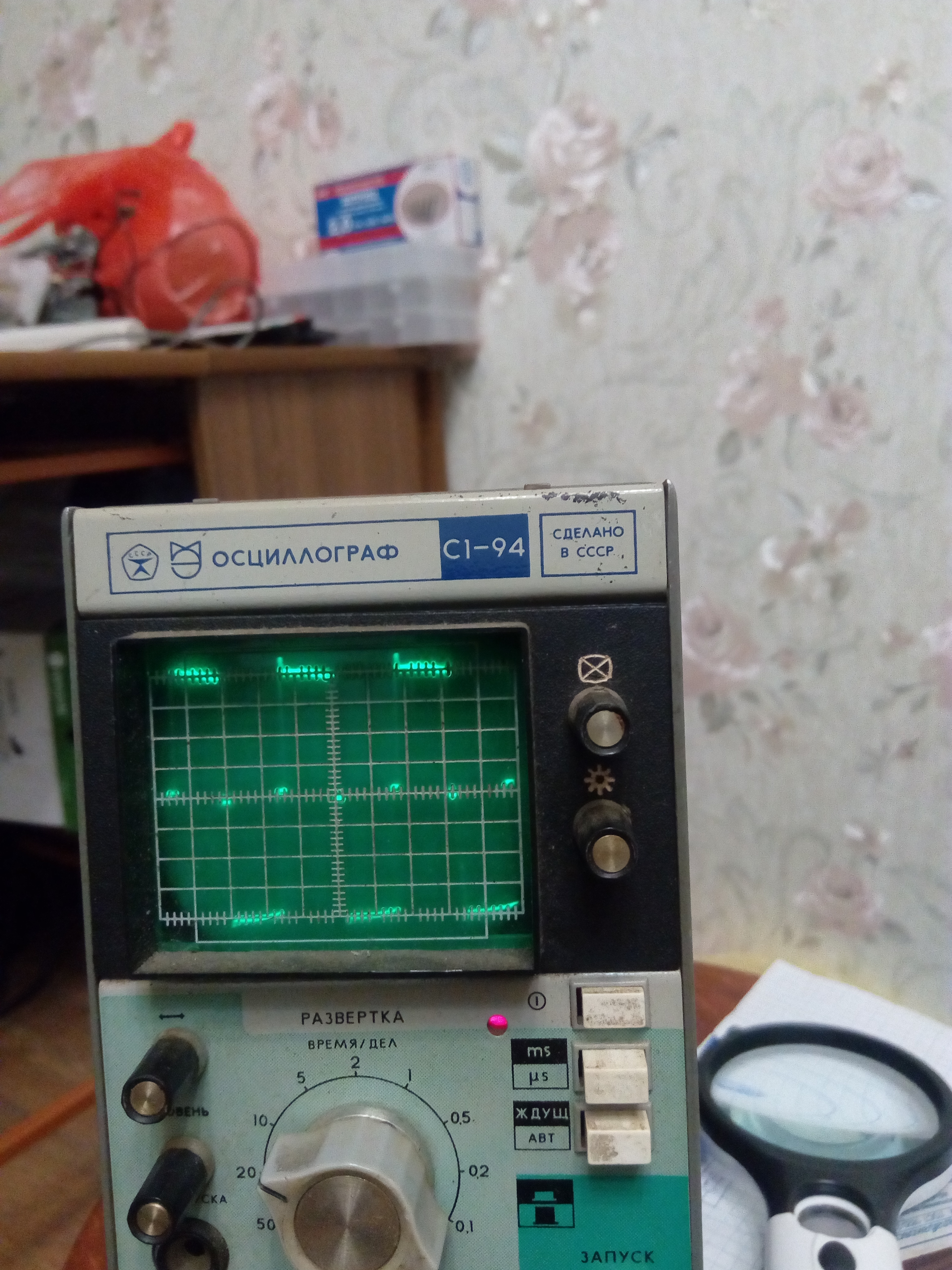

Уважаемые Форумчане. Прошу Вашей помощи. Как говорил ув.S237 фото в студию.Как отправить не знаю. Извините. Может кто подскажет?

Gorbyn59, это один из 4-х выходов ТГРа
