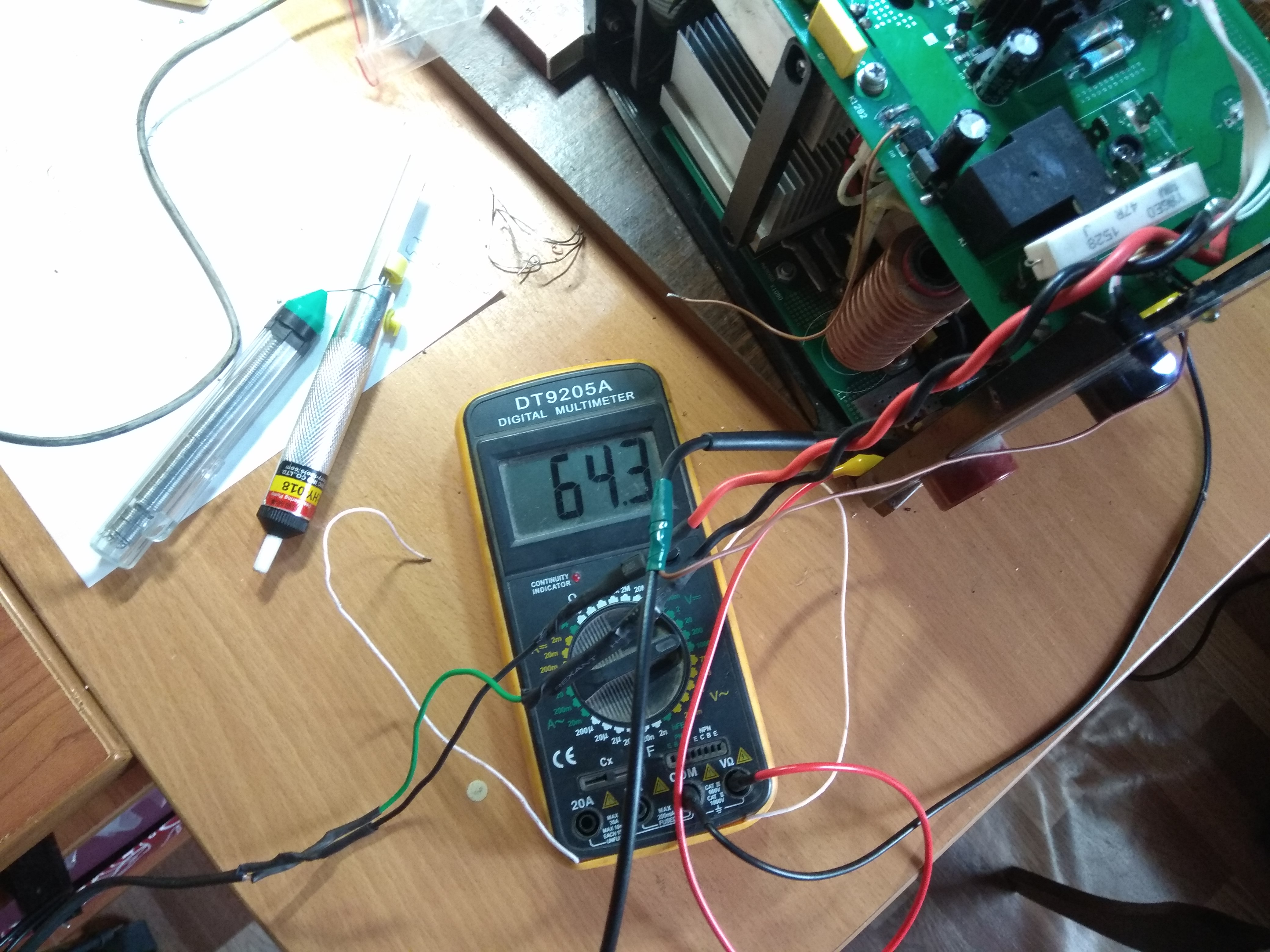

vobr написал: s237 Сергей я тоже такого мнения по поводу 10 омного резистора последовательно с 43 килоомами.
vobr, а мощности резисторов какие? ток через них течёт один. сопротивления разнятся на 2,5 порядка. мощьность рассеивать будет бОльшую какой? верно! 43к! кто раньше сгорит?

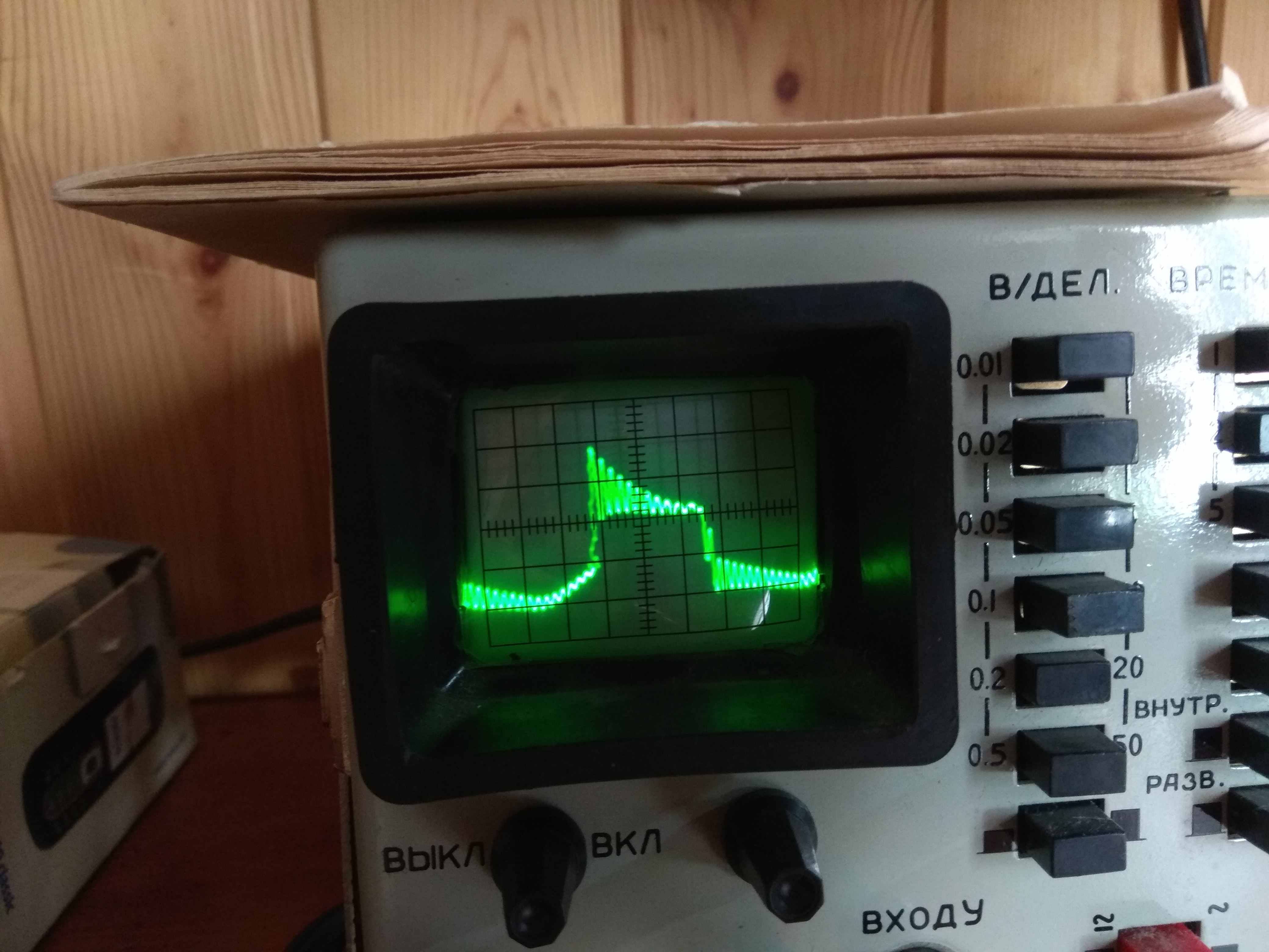

Индуктивность первички EEL22 98-21-22-13 1.62 миллигенри. Сопротивление 1.3 Ом. Завтра-послезавтра будет новый родной транс, тогда точно буду знать индуктивность обмоток рабочего трансформатора. Было уже все собрано....пришлось снова все разобрать, чтобы удобней работать было.

07.04.2021 в 06:24:37
Ну кто что скажет по поводу индуктивности первички!? 1,62 МИЛЛИГЕНРИ - Это норма, или транс под замену???
