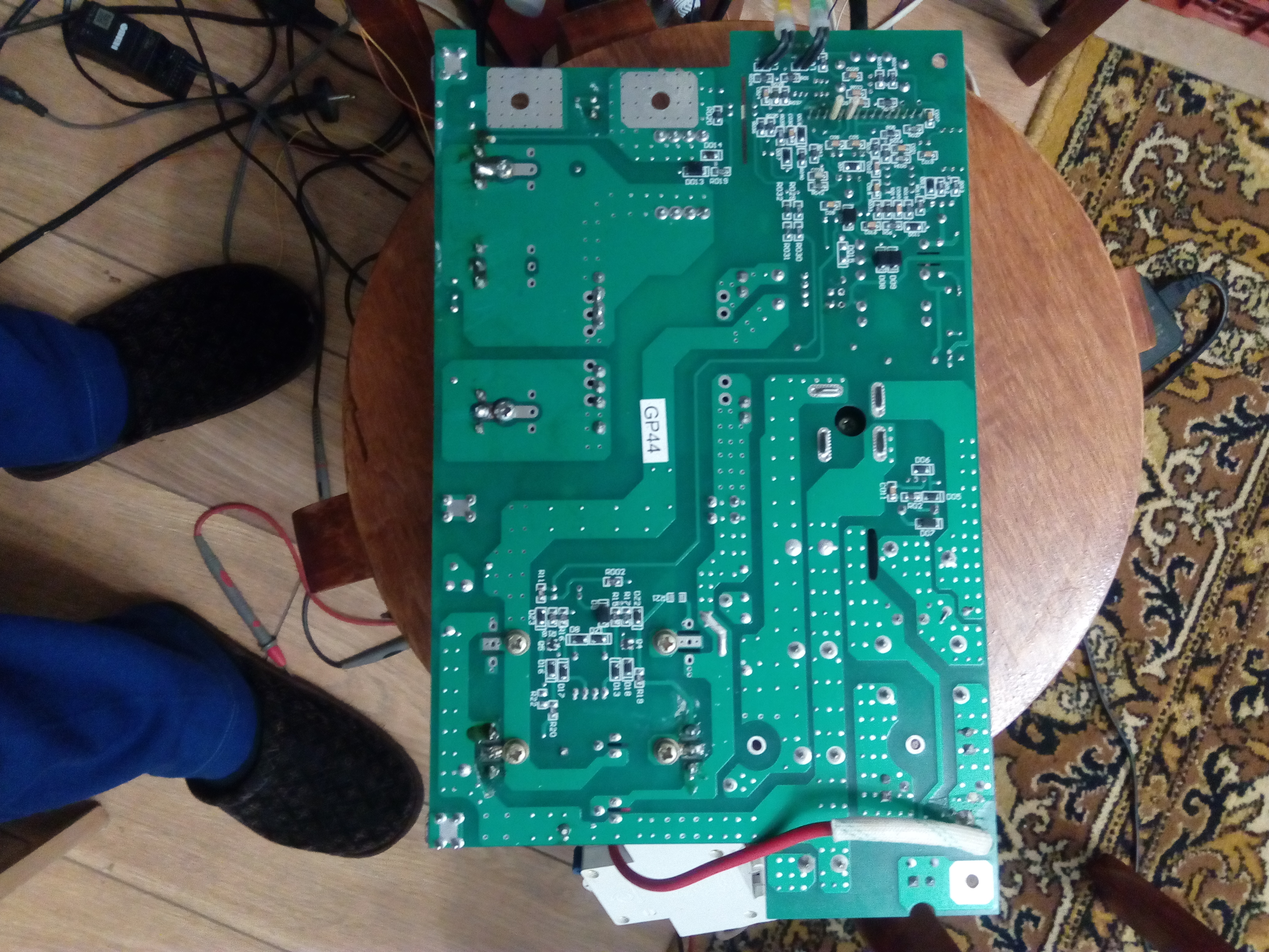

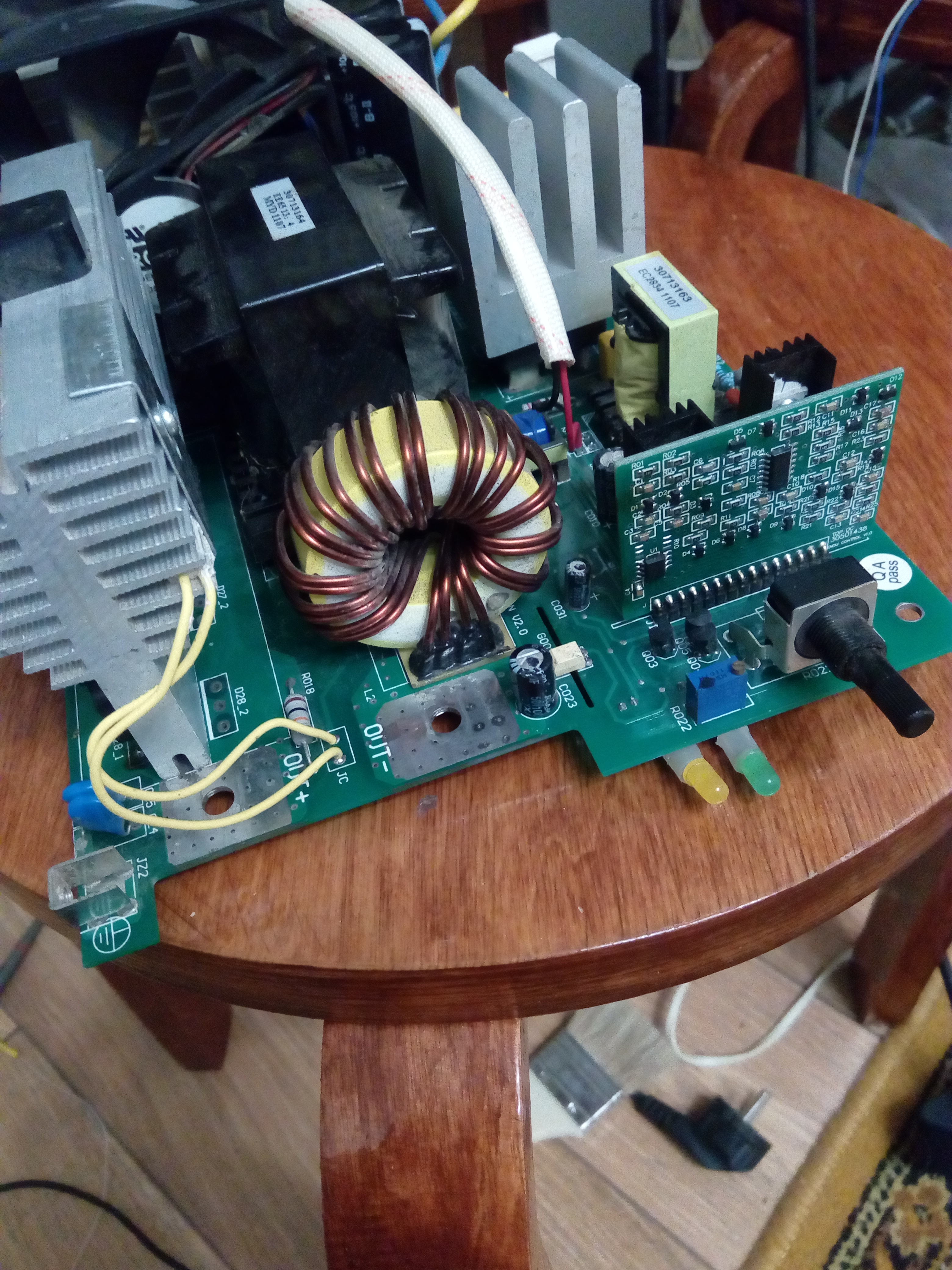

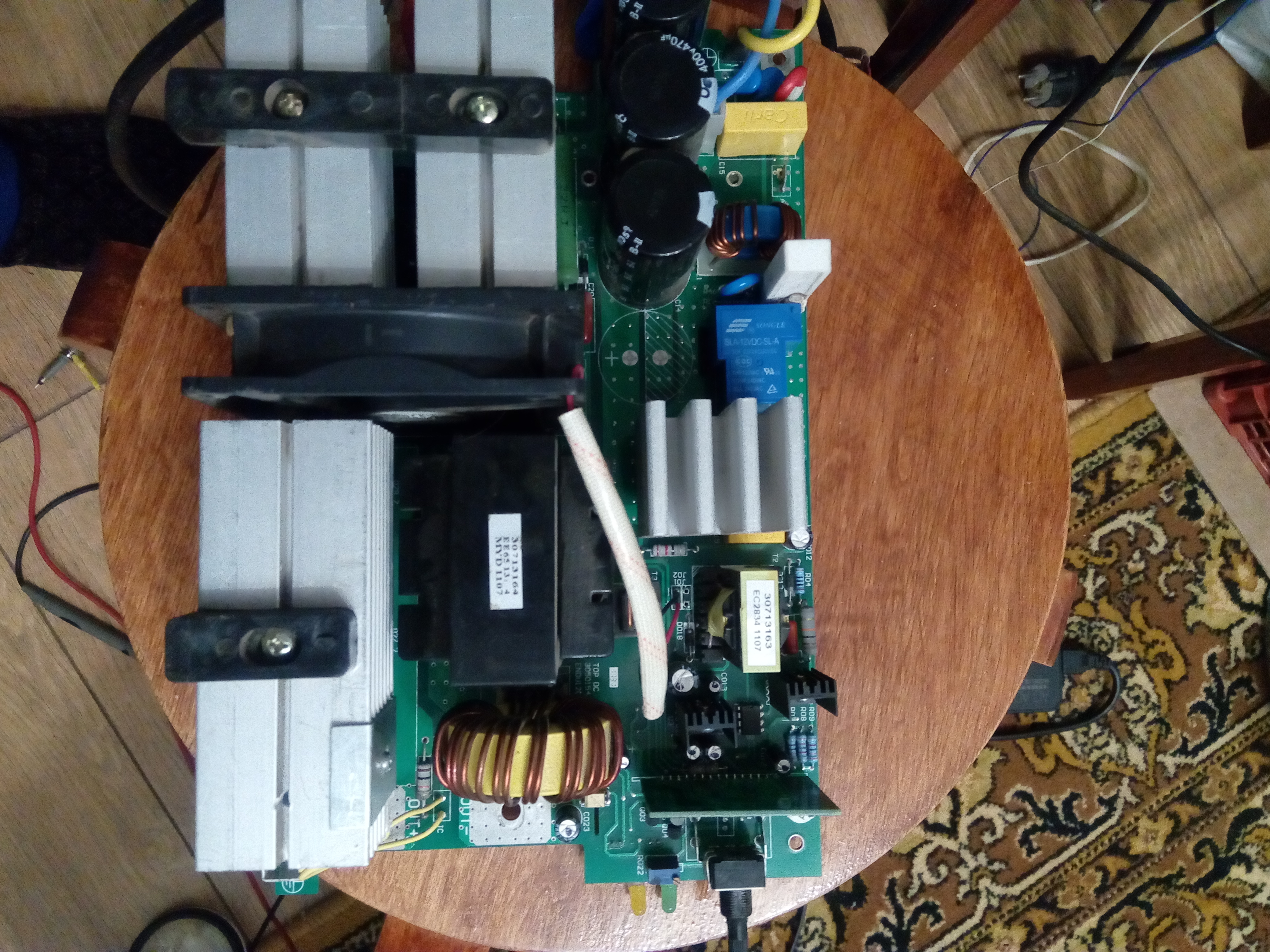

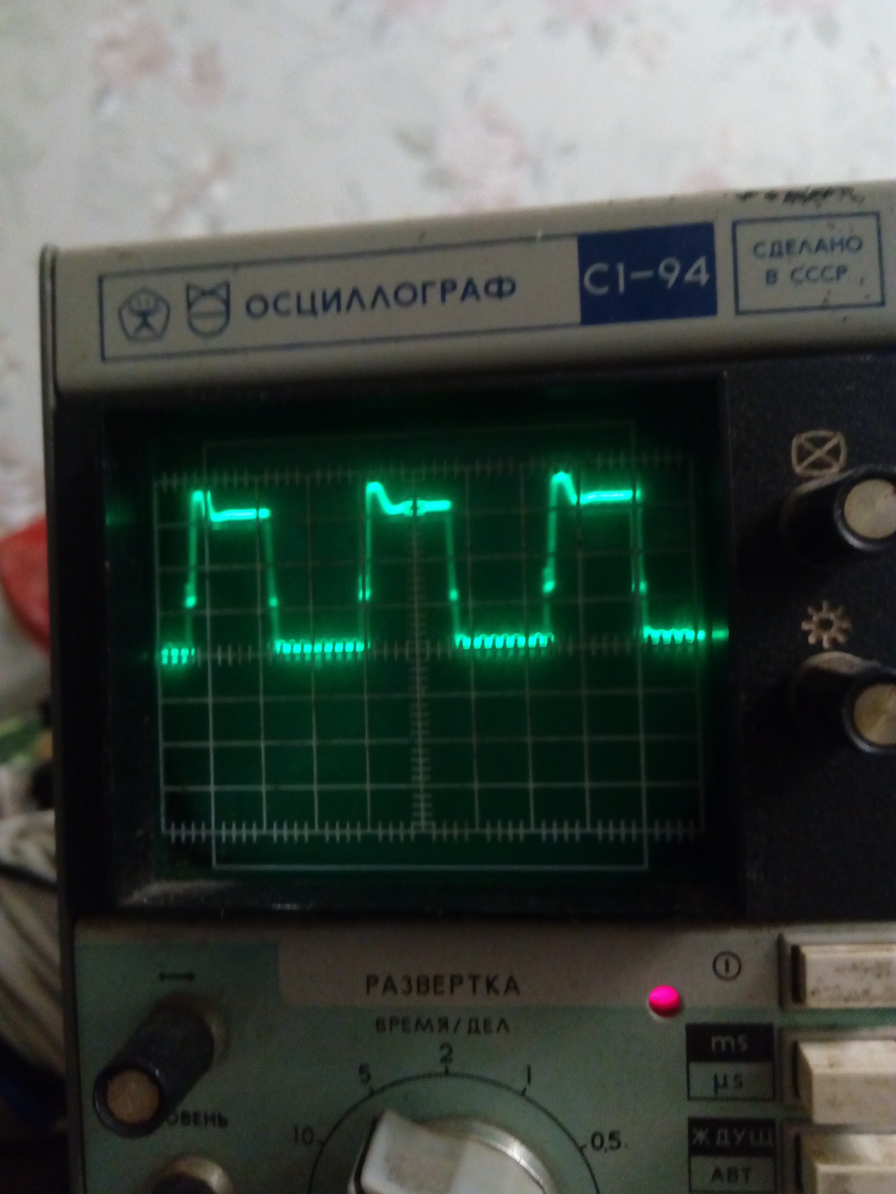

Добрый вечер Форумчане. Прошу Вашей помощи. Аппарат САИ-160. Был выбит выходной диод STTH3003, поставил 3 шт. STTH6003. Далее был убит основной ШИМ 3845 и конденсатор(лопнул) между + и - 310в. Всё восстановил.Вот картинки.
Осцилы на затворах нижнего и верхнего плечей соответственно. На виртуальную землю верхнего плеча не похоже. Что может быть? Драйвера на прозвонку ведут себя синхронно.А может быть так ведёт себя поплывший ключ? IJBT 60N60.

Забыл добавить . Луч по центру, 5 мкс, 5в/ кл. Делитель 1:1. Вход открытый.

Gorbyn59, Приветствую Константин. Это Ресанта 17N. Все сигналы и схемки и все по этому аппарату у тебя в скайпе.
НО, НУЖНО ОТРЕМОНТИРОВАТЬ ЛИБО ЩУП ОСЦИЛЛОГРАФА, ЛИБО ГДЕ ТО ВХОДНЫЕ ЦЭПИ ОСЦИЛЛОГРАФА, ЛИБО ПРАВИЛЬНО МЕРЯТЬ, ЛИБО ПРИМЕНИТЬ ПРАВИЛЬНУЮ РАЗВЯЗКУ. По такому сигналу именно с верхнего плеча у Вас не первый раз вопрос и на разных аппаратах. Скорее дело не в сигнале, а в состоянии вашего измерительного оборудования. Без обид...

15.04.2019 в 23:17:32
s237, Приветствую Вас, Сергей. Спасибо за помощь. А беда видимо в том, что у меня и осцилограф и сам аппарат подключены без развязки прямо в сеть. Развязки в данный момент нет. Поэтому завтра аппарат на электрод.

16.04.2019 в 00:00:30
Gorbyn59, Поэтому завтра нужно начать мастерить развязку. Как и из чего мастерить - подскажу все доступные варианты. Вот это "ДА". А на электрод - только ваше решение. Кстати, здесь на форуме, не у одного Вас такая (подобная) картинка в верхнем плече. И при этом люди меня убеждают, что развязка есть. И при этом эти люди ориентируются на "мои картинки", которые я показываю в качестве "ориентира". Мол почему у меня вот так, а у них - не так. Вы первый, от кого услышал правдивый ответ... Спасибо. P.S. А у меня развязка есть.

Gorbyn59, Я бы проверил сигналы без ключей (для верности)! :yu: Уж как то стрёмненькие для ресантообразного.
