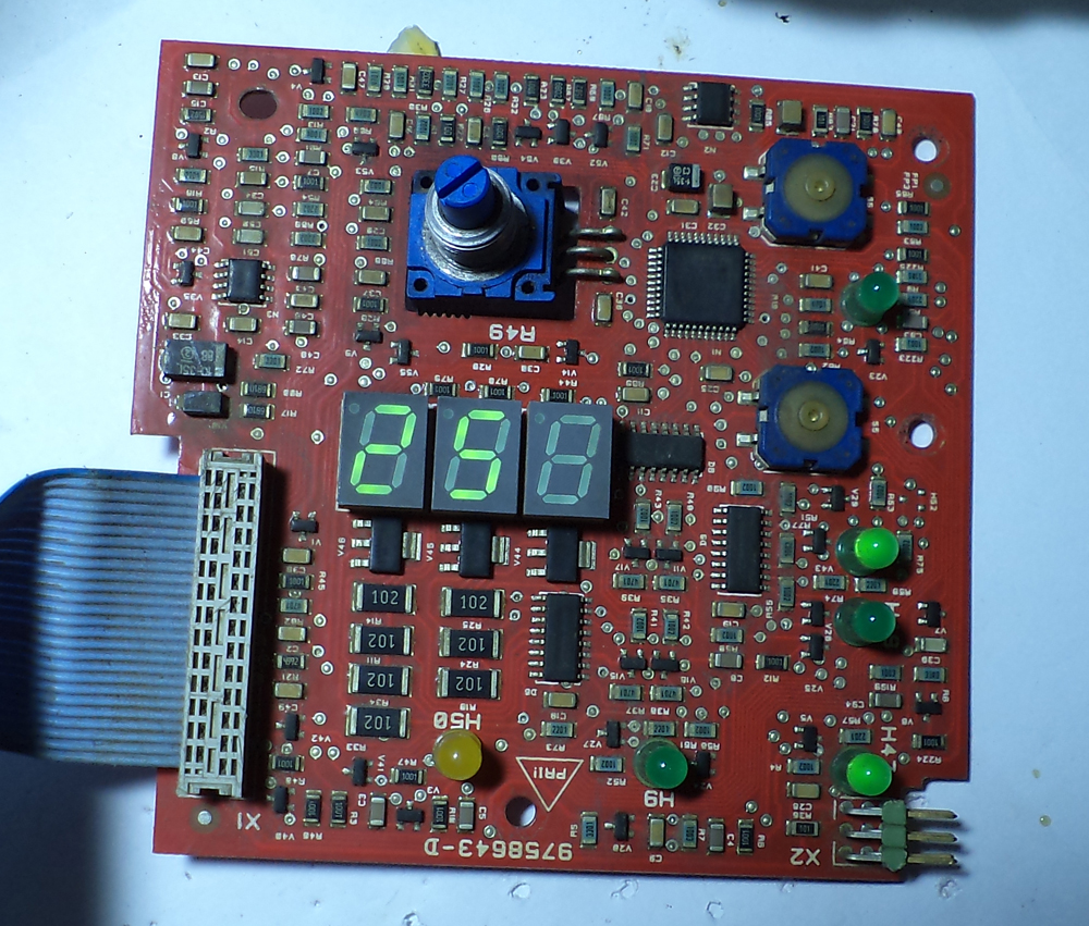

xx1century написал: Подсобите пожалуйста, как найти схему на этот модуль. Или ее нет вообще. Или я ... :cool: Fubag in 160. Сила 64186 Ind 5.
xx1century, ма....хххххххх гусь... Поматюкавшись с двумя такими больше вообще не хочу браться... Сентури. Схемы есть на них. Завтра постараюсь закинуть вечерком

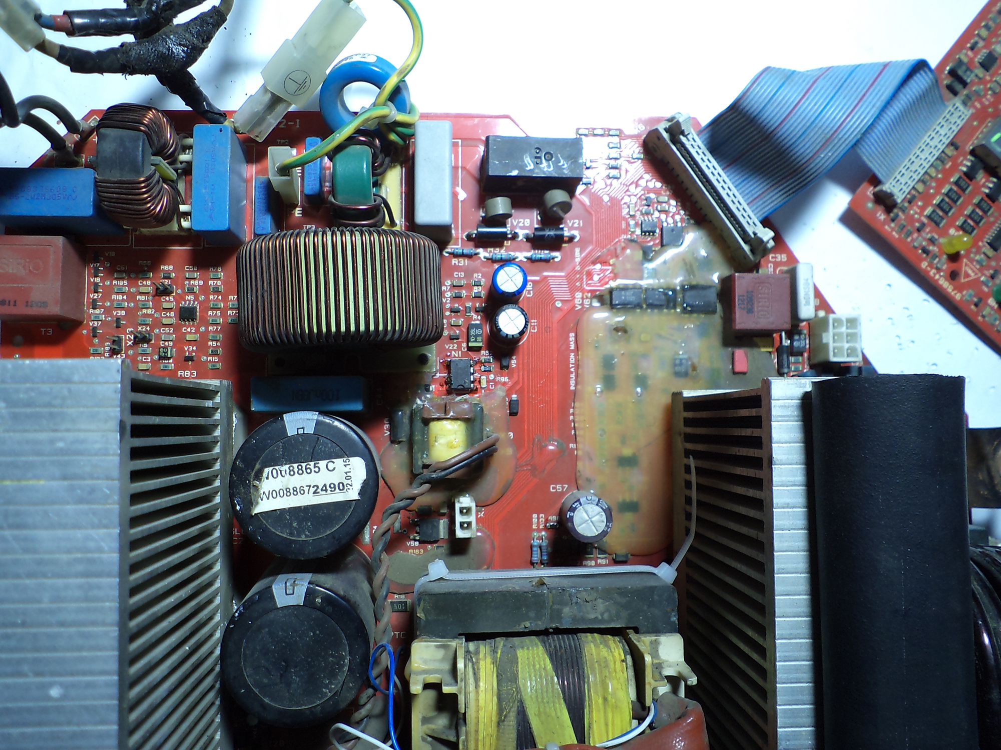

Мастер10 написал: se11, Нет стабильных 24 вольт и все тут. Без вентилятора напряжение 25.1в., а с вентилятором 20.4 вольта. - отсюда вопрос, а сколько тока "кушает" вентилятор если на него подать 24 вольта от отдельного БП? Лампа 75 ватт как то маловато будет. 150 вольт 100% запустится дежурка, вообще при меньшем напряжении уже запускается - это по переменке. У меня лампы 100 и 200 ватт на подставке - или по отдельности или в параллель если надо.
Мастер10, тогда повторюсь... а индуктивность транса в норме? и еще. если кинуть на отриц. плечо, также себя ведет? склоняюсь.. или транс обмотки, или железо, или первичная цепь пока слушай... а не может у тебя по первичке токовая защита пудрить???

Мастер10 написал: se11, такая же дежурка один стаб для получения 24 вольт, а другой с Большим напряжением стабилизации это если откажет 24 вольтовая стабилизация то тогда включается второй стаб. и через тиристор блокирует работу ШИМ блока питания.
Мастер10, очень даже моя схема... это с какого? кинь пожалуйста полную схему. у меня стабилитроны 23 и 26 вольт вроде как отозвались.... или не до грузил или плавают... надо проверить еще раз. просто 3843 проверил. и 5в, и пила есть, и выход нормальный, а вот ключи и резистор 0,5 Ом вылетел

se11, Мастер10, тогда повторюсь... Читаем всю страницу, я там всё предлагал, ну или почти всё по ремонту дежурки. Я так не ремонтирую дежурки как vobr - не кидаюсь из одной крайности в другую. Есть некий алгоритм ремонта дежурки с ШИМ и силовым транзистором поэтому всё быстренько ремонтируется, тем более что я обратноходы делал с нуля для себя под свои нужды с намоткой нужного трансформатора. Мастер10, очень даже моя схема... это с какого? это с какого то форума кусок схемы кто то выложил.

Мастер10, ясно. но все равно спасибо. подтвердило мои догадки. стабилитроны как-то не очень стабильны были. заменил. просто не знал точных номиналов.

Доброго всем утра! Выложу замеры на выводах 2845 после ремонта при входном напряжении 100в. и 200в. без подключения вентилятора. Плата запитана от отдельного БП - 82мкф. 450в. с диодным мостиком. При 100в. входных: 1 - 3в. 2 -2.48в. 3 - 0.13в. 4 - 2.08в. 5 - 0в. 6 - 4.4в. 7 - 13.78в. 8 - 5в. При 200в. входных: 1 - 2.58в. 2 - 2.48в. 3 - 0.06в. 4 - 2.09в. 5 - 0в. 6 - 1.95в. 7 - 13.95в. 8 - 5в. Всем спасибо и удачи!!!
