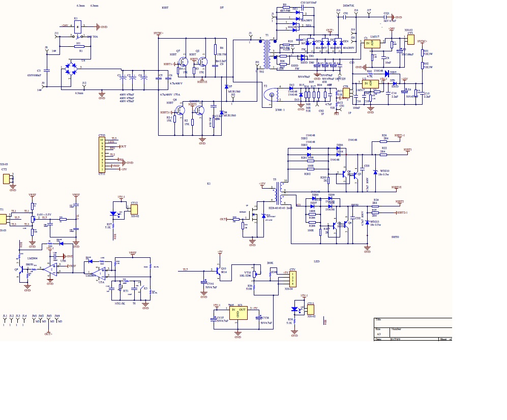

У 7815 максимально допустимое входное напряжение составляет 35 вольт!!! А у тебя 60в. и все живое.... И 7815 и реле.....Бред какой-то! Стабилитрон замени на новый и оптрон! Проверь R63 1кОм и С31 0.1МКФ.!
Аватар пользователя
vobr
Регистрация: 18.02.2018
Донецк
Сообщений: 1026
13.09.2021 в 15:49:43
Стабилитрону скорее всего кирдык! С34 после устранения основной неисправности тоже под замену!

А какое напряжение на 3 выводе U6? - 15в цешка Откуда там ему взяться? Очень хочется отремонтировать, а изучить работу ШИМ не хочется. Неисправность элементарная. Проверяется работа БП без подключения аппарата в сеть, при этом ничего не греется не бахает, а главное током не ёкнет, но для этого нужно учиться.

Мастер10 Если я тебя правильно понял по твоему посту выше, то нужно проверить обвязку 1, 2 и 3 вывода.

Добрый день.СПАСИБО ВСЕМ КТО ОТВЕТИЛ!!! Как изначально предположили-- смотри стабилитрон 22в.Проверял gm328а-в норме.После замены на новый появились 28в.А было 63В кренки живые. реле мягкого пуска тоже .А вентилятор под замену ЕЩЕ РАЗ ВСЕМ СПАСИБО!!!

28 как бы многовато! Подобрать другой, пока не будет 22-25в. И С34 тоже замени, так как он грелся и параметры у него уже "уплыли". А стабилитроны и диоды на утечку я лично проверяю только стрелочным прибором!

vobr, Всё зависит от неисправности. В данном случае обратная связь - то есть стабилитрон оптопара и цепи вокруг. Можно стать осцилом на затвор транзистора, запустить ШИМ от отдельного источника, на выход где 24 вольта прицепить другой сточник и регулируя напряжение этим источником, если всё работает, то ШИМ будет уменьшать заполнение в районе 23-26 вольт в зависимости от разброса напряжения стабилизации стабилитрона. Если нет этого, то значит искать причину. Во всяком случае это безопасно, особенно для тех кто боится электричества.

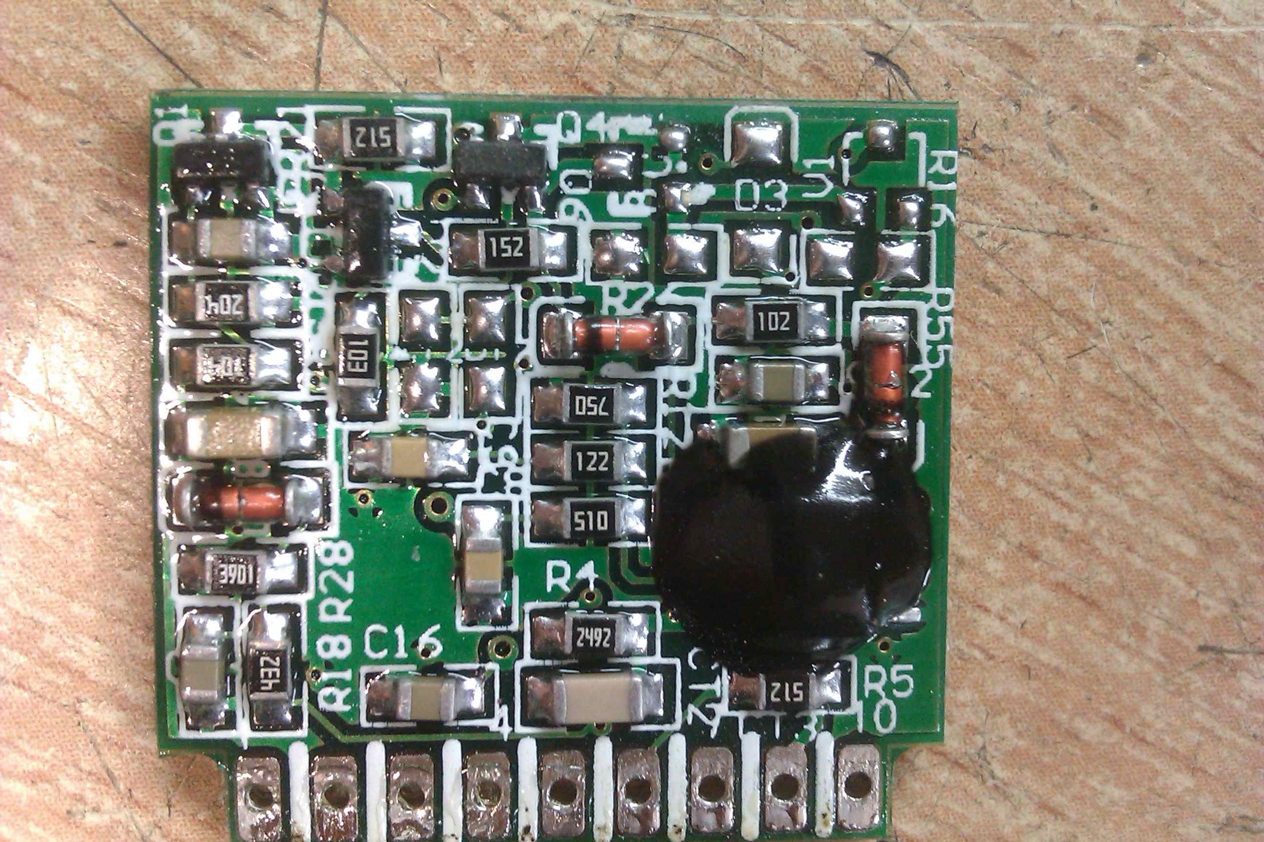

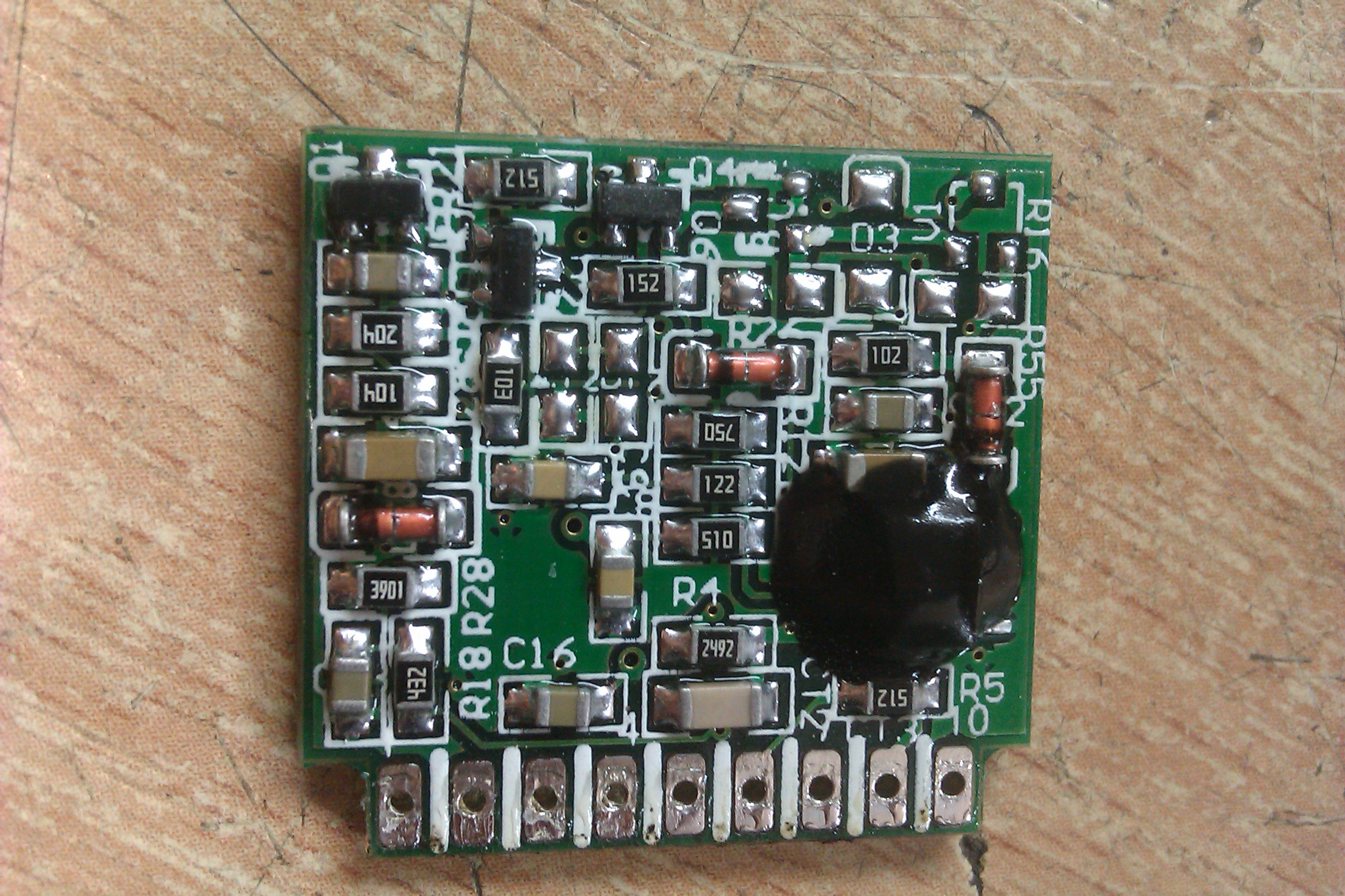

Yury72
Регистрация: 14.09.2021
Витебск
Сообщений: 11
14.09.2021 в 22:08:28
Добрый вечер! Кто сможет помочь? Схемы нет. Сгорели резистор R25 и D37 (не понятно что там было диод или стабилитрон), левый нижний угол на фото. Подскажите характеристики.
Аватар пользователя
Мастер10
Регистрация: 02.10.2017
Днепропетровск
Сообщений: 840
14.09.2021 в 22:47:17
Yury72, Разъём CON1 - там плюс минус 320 вольт. Этот участок платы есть дежурка и по ходу без ШИМ то есть автогенераторная. Резистор сработал как предохранитель - думаю пару Ом может нулевая перемычка. Проверить все элементы, схему для ориентира взять с инвертора с автогенераторной дежуркой. Запускать дежурку после ремонта нужно вместо сгоревшего резистора включить лампу ватт 100 на 220 вольт.
