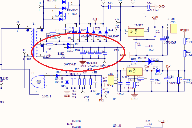

ThirtySixth написал: Мужики помогите. Принесли инвертор FUBAG IR220. Выгорели все четыре ключа и 1 стабилитрон в их цепи. Стабилитрон заменил ключи пока не ставил. Проверил с нагрузкой на затворах, все в норме. Суть вот в чём, аппарат до меня побывал у кого то в ремонте и эти "ремонтники" приговорив силовую плату на замену, выпаяли за каким то хреном пару элементов. На плате обозначены как Q-12 и RT-2 я так понимаю транзистор и термистор. Схемы не нашёл. Видел только на более старую версию этого инвертора по схеме "полумост", а это "мост". Может у кого есть подобный аппарат на руках, мне бы маркировку деталей,(по фото в инете находил только маркировку термистора как PTC-15) но начальное сопротивление его не известно. Транзистор предположительно NPN в корпусе TO-220 . Схему включения этих деталей срисовал с платы.
Расположение на плате выделил красным цветом:
ThirtySixth, неужели ни у кого нет аппарата под рукой?
