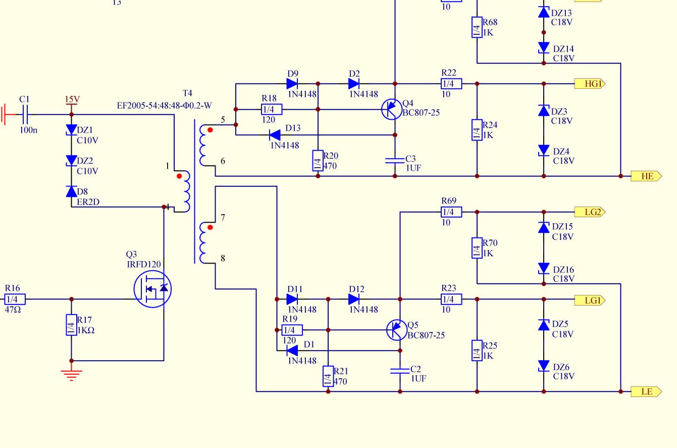

ashota, проверьте силу судя по тому как в ней рылись то может быть проблема в силовых ключах

mode, Спасибо за.... Разобрался, блин еще и меняли похоже феном с флюсом и все не правильно. Вот так правильно...

mode написал: ashota, проверьте силу судя по тому как в ней рылись то может быть проблема в силовых ключах
mode, Из-за этого, может быть нет сигнала на ключи?
15.07.2019 в 22:49:27
Да Ашот, у меня такое было из за обрыва резика в затворах одного плеча, проверь, есть ли сигнал во всех плечах.

ashota, я бы на вашем месте подключил блок питания от отдельного источника а с силы снял напряжение вообще разпаяв перемычку у блока питания и потом уже осциллографом искать что да куда
16.07.2019 в 00:24:54
xx1century, действительно возле радиаторов вылетел транзистор G1002. Нашёл мультиметром немного ранее, копаюсь долго, опыта-то нет. Большое спасибо за ваш ответ. И так-же спасибо всем кто принимал участие. Буду учиться у вас и у всех дальше. Завтра куплю транзюк и попробую собрать и запустить. Но хотелось-бы узнать у вас, почему это произошло и как не допустить этого в дальнейшем. И нет ли у вас точной схемы на мой САИ-190К?

AVS751, Они все одинаковы, SH схемы, там ничего нового, кроме расположения элементов, смысл то один. Ну и БП разные и то относительно.
16.07.2019 в 00:38:54
GeorgiiM, Большое спасибо за участие. Нашёл сгоревший транзистор G1002, стоит посередине возле радиаторов мощных транзисторов. Хотелось бы узнать, отчего он мог вылететь и можно-ли не допустить этого в дальнейшем? И где бы найти точную схему на мой САИ-190К?
