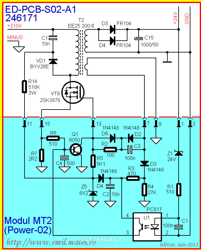

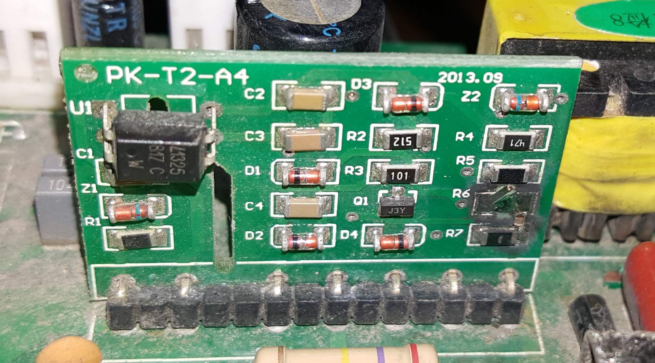

Вдогонку к сообщению от u841so (Игорь).
Так вот он попросил меня перенаправить Вам вот эти две схемки.
Так получилось потому, что с его тлф. не получилось эти схемки забросить на Мастерград. Поэтому - через "третьи" руки.
И у меня также ПДФ файл не отправляется, сейчас его во что нибудь преобразую. Опять не отправляется... Недоработка Мастерград.... однако.
Поэтому будет через файлообменник по ссылке.
https://files.dp.ua/ru/DzEVWHya
