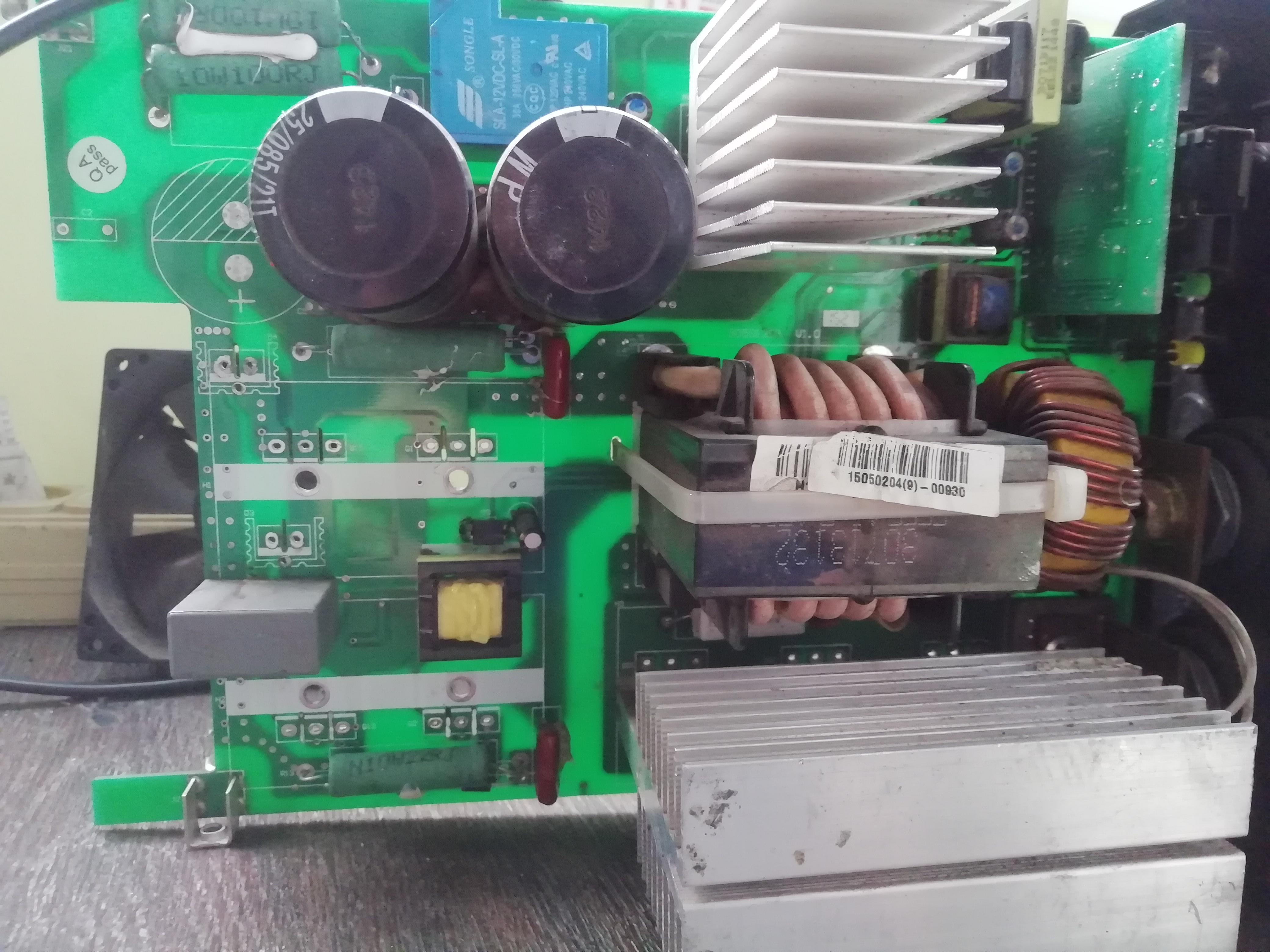

Добрый день форумчане! Помогите разобраться с EuroLux IWM-190 (GP164). Вышли из строя ключи Q1,Q11,Q2,Q12 (STGW30V60DF),D3(MM15F060K), мелочь SMD в драйверах - Q4(BCP52),DZ3,DZ4(18V), R70,R69, R22,R24. Мелочь заменил, а IGBT предложили в магазине K30H603-других нет. Диоды сверхбыстрые поменяю тоже - HFA15TB60 есть такие. Надо ли впаивать UltraFast диоды перед проверкой лампой, а то включаю лампой на 150вт, вентилятор включается, лампа загорается полным накалом, потом гаснет на 1/4 накала, и после перещелкивания реле опять загорается полным накалом. Светодиоды естественно горят зеленым и желтым. Как потом проверить осцилографом форму сигнала на затворах ключей. Садится щупами на затвор-эмитер каждого? Или впаять заместо ключей резисторы на выводах затвор-эмиттер на 220 Ом и смотреть форму сигнала? Ориентируюсь по схеме от GP139

лучше не резисторы, а конденсаторы на из расчёта 2200-2700пф на затвор
