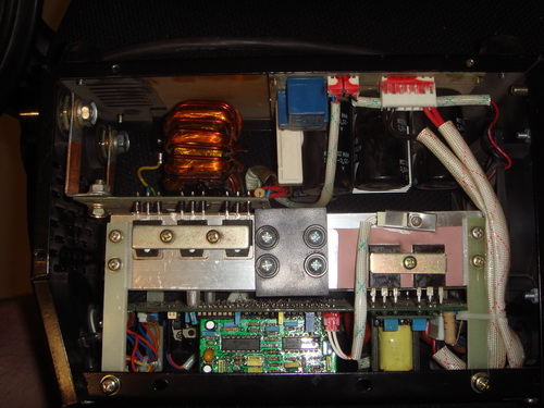

POWER MAN 200A перестали гореть индикаторы ,вентилятор работает ,дуги нет ,подскажите что может быть

02.07.2013 в 14:14:58
Сгорело что то.

03.07.2013 в 19:18:26
Дошли руки до китайского мостика. Проблема была в частотозадающих кондесаторах обвязки У3846. Старательные китайцы так напаяли смд кондеры, что у обоих (!) отслоилось по одному выводу. Отсюда частота была то за 100 кГц, то вообще не было генерации. Еще раз спасибо , ГОСТ.

05.07.2013 в 02:45:25
Привет коллеги. Нужна помощь в ремонте сварочного инвертора ИСКРА ММА-201 при включении вентилятор работает на выходе напряжение отсутствует. Силовые диоды и ключи исправны блок питания работает, есть 24, 15 вольт. Схемы похожей не нашел шим управления КА3846 замерил питание по ножкам: 1выв-2,5в; 2выв-5,1в; 3выв-0в; 4выв-0,2в; 5выв-0,4в; 6выв-0,5в; 7выв-0,5в; 8выв-2,5в; 9вы в-3,6в; 10выв-2,6в ; 91kHz 11выв-0,06в; 13выв-14,8в; 14выв-0,06в; 15выв-14,8в; 16выв-0,01в На 10 ножки есть импульсы с частотой 91kHz на ножках управления 11,14 ноль, походу микросхема заблокирована каким-то внешним сигналом. Подскажите на какие ноги приходит сигнал блокировки запуска. От какого инвертора есть похожая схема чтоб разобраться с сигналами блокировки шим КА3846.
