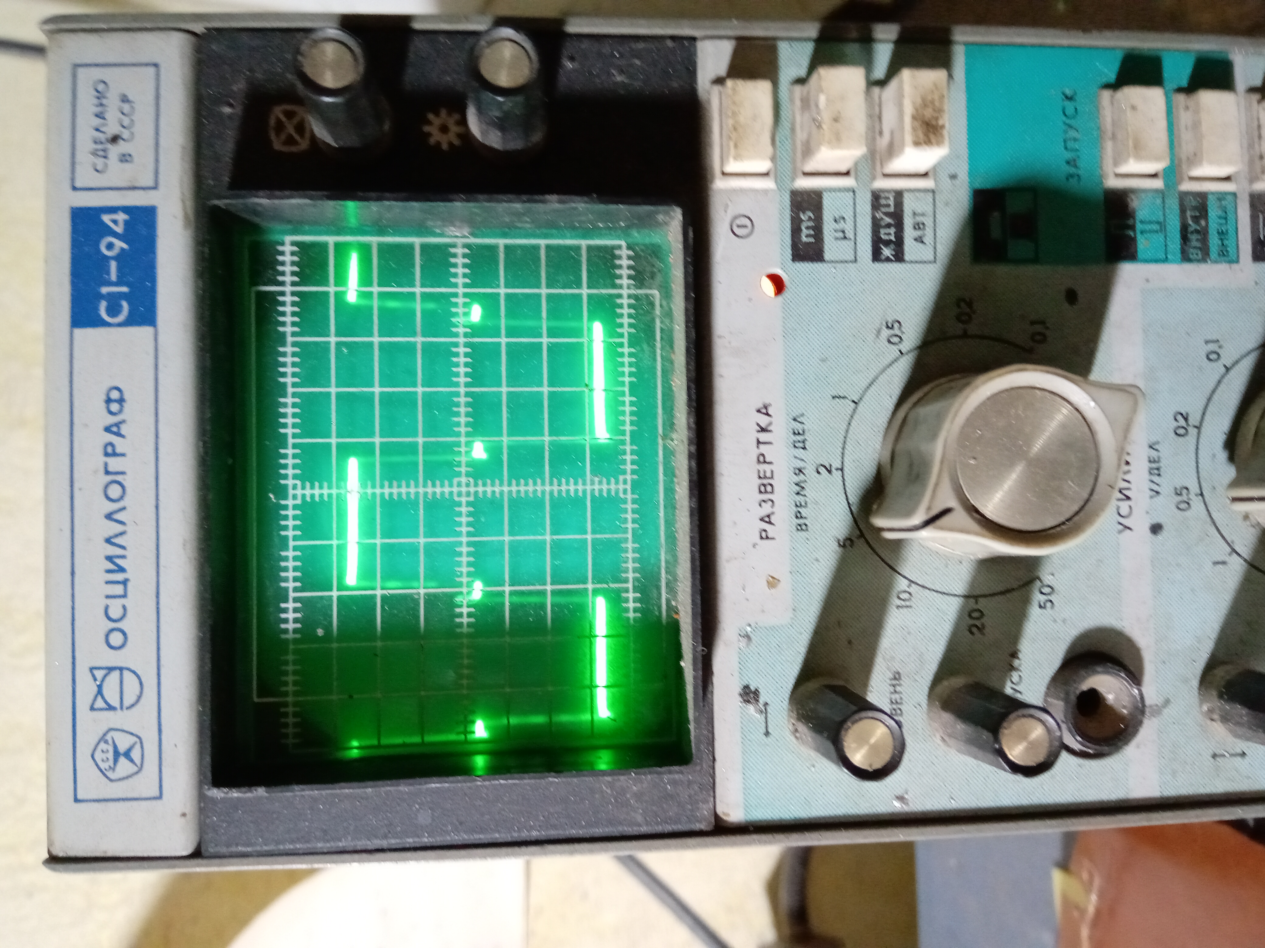

s237 Ну, так ремонт закончен, получается... Заменю еще в нижнем плече на всякий случай все резисторы, 4148, 0.22мкф. и буду собирать. Транзисторы оставлю эти-же, то есть б\ушные 60n60sfd. Если еще раз бахнут, значит или транзисторы, или ТГР. Попробую наверное еще светодиоды местами поменять.

vobr, У этого драйвера нужно внимательно смотреть положительную амплитуду всплеска в начале горизонтальной полочки
Вот примерно такой всплеск. он может открыть не нужные в это время ключ.

МПВ1972 Ну и если есть такой всплеск, то где причину неисправности искать!?

Удалось более менее качественно сфотографировать осциллограммы с рабочего и подозрительного плеча. Уже и светодиоды местами менял и силовые транзисторы тоже(не поленился) аккуратно выпаял и поменял плечи местами. Ничего не изменилось! Как верхнее плечо было с искажениями и выбросами, так все и осталось! Фотки сейчас скину....

16.11.2021 в 18:34:40
нормальное нижнее плечо.....

16.11.2021 в 18:36:14
и ненормальное верхнее плечо..... Не знаю уже что и думать! Остается только ТГР, или....снабберная цепочка....конденсатор пикушный.... Сопротивления керамику проверил, все в норме. Остались не проверенными только конденсаторы на 470пф. Ну и ТГР еще можно попробовать заменить, уже заказал его и транзисторы новые.

16.11.2021 в 19:41:56
Хотя и ТГР наверное не виноват, сердечник то общий для обеих плеч! Я в ступоре честно сказать! Что может так искажать сигнал!?

vobr, Не знаю причины подобного всплеска, но стабилитроны 18В + резистор 1к параллельно им, я бы прицепил...

16.11.2021 в 21:41:48
s237 Между база-эмиттер? Или куда? Был бы еще один такой аппарат для сравнения! Я тоже не понимаю, как такое может быть!? И довольно сильные выбросы....
