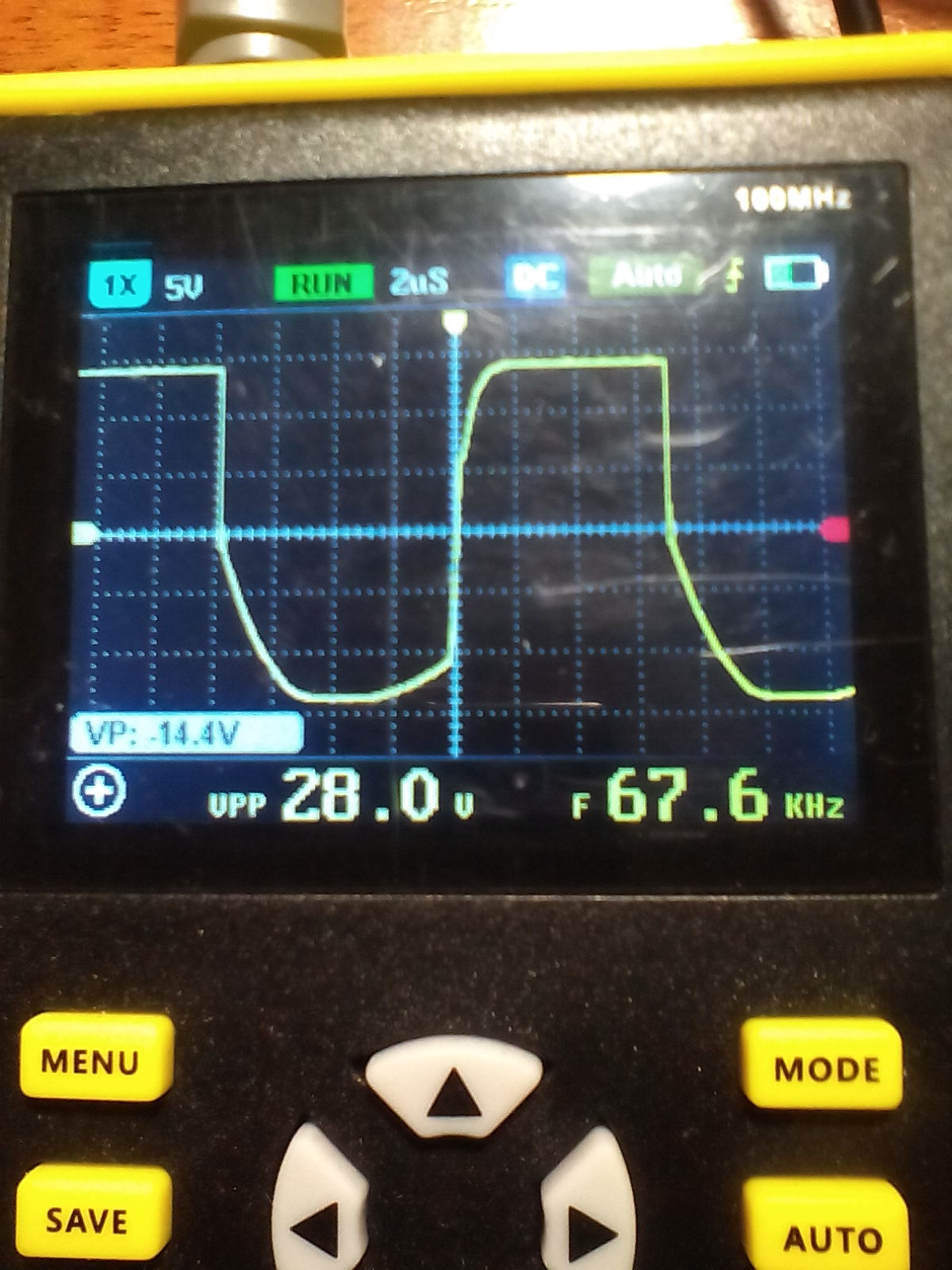

Здравствуйте. Добрался сегодня до сварочного. Отсоединил ТГР. Осциллограмма выровнялась
Потом впаял транзисторы с отогнутым коллектором. На затворе и эмиттере получились следующие осциллограммы.
Получается ТГР не причем и можно ставить транзисторы.

Двигателист, что-то не то, форма сильно исказилась, и первое фото это откуда, что значит "отсоединил ТГР"? Рисуйте наверное всю цепочку от MIC38C45 до силовых транзисторов с указанием номиналов деталей...
