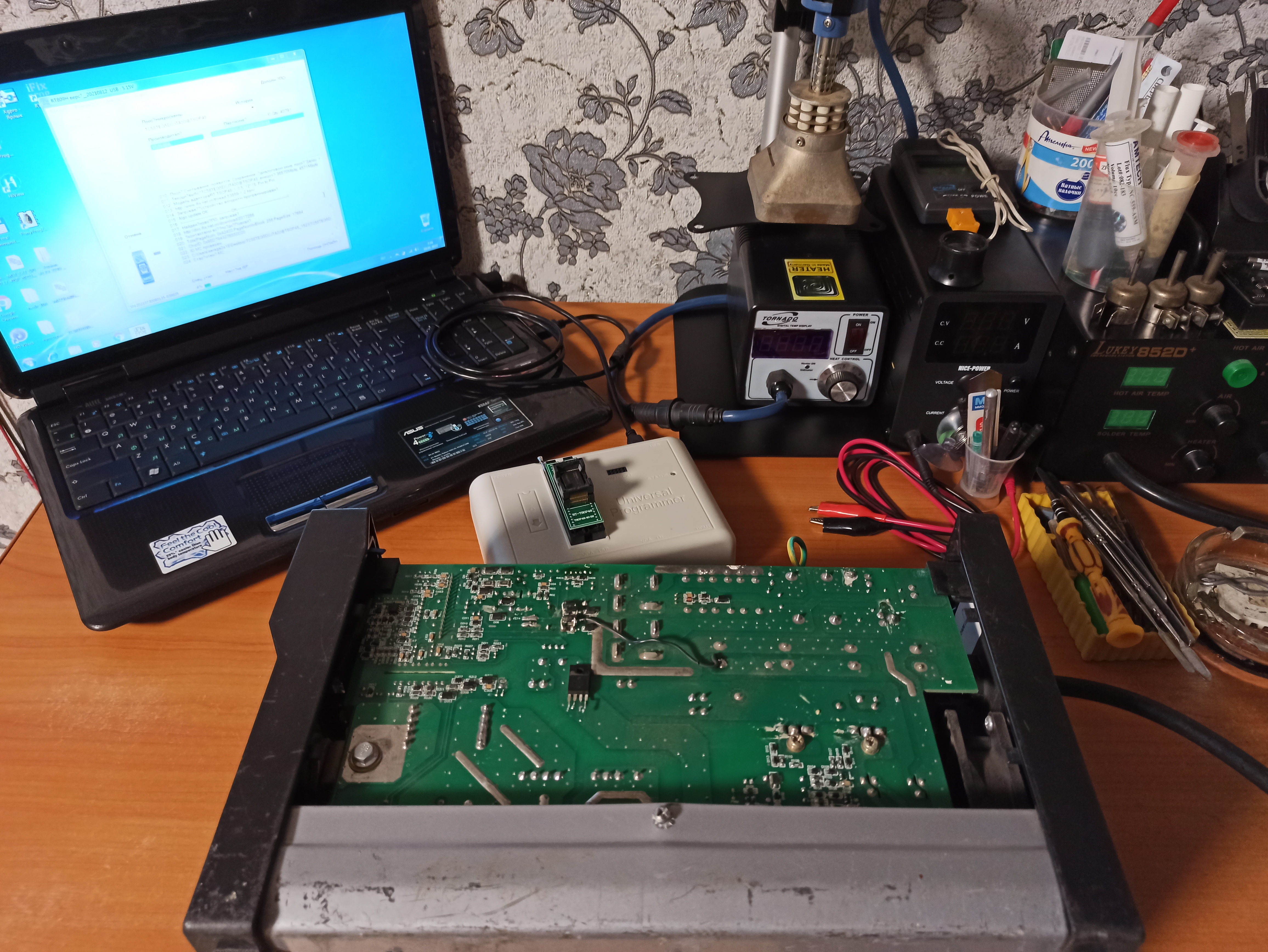

Доброго дня ребята помогите пожалуйста с данным апаратом не могу найти схему WMM200D дежурка собрана на 5m0380r весь инет перелопатил обозначение шасси нет вот фото данного апарата

serega2s19, Схемотехника какая-то Ресанта. 5m0380r есть даташит KA5M0380R. А что с аппаратом?
В современной аппаратуре 3 неисправности:
  1. Сгорел предохранитель.
  2. Проводок отвалился.
  3. Нет контакта.

serega2s19, схема полностью Ресантовская серии GP,есть два варианта БП на UC3842 и KA5M0380R.Но "главная радость" ,это ATMEGA8L и если она "того",значит надо искать прошивку,ну а слёт программы в этих аппаратах не редкость.Так что надо определиться,прошивка или "железо".

Всем доброго дня спасибо что откликнулись вообщем ситуация такая занесли данный апарат с мороза и включили сеть выбило дежурку ka5m0380r а с обратной стороны в обвязке шима два сопротивления погорело и транзистор r06 r07 и Q01 ,r06 известин номинал 100 ом ,r07 ,Q01 неизвестин если можите помогите с уважением serega2s19, на фото smd детали видно помогите опознать.

10.01.2022 в 07:40:37
вот еще сделал фото выделил красным что погорело может схемой кто поможет за ранние благодарин

serega2s19, микросхема KA5M0380R сама по себе самодостаточная и наличие Q1 в первичной цепи "напрягает",необходиро нарисовать его включение,что бы понять назначение или переподключить по типовой схеме как в datasheet.Для подстраховки,желательно снять прошивку с Атмеги,так сказать про запас.

10.01.2022 в 09:10:14
в типовой схеме в обвязки шима стоит оптрон а тут биполярный транзистор тока не знаю какой переход p-n-p,n-p-n
