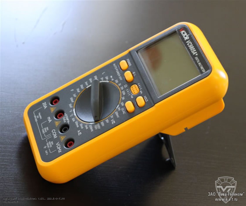

VC9805A, бюджетный и измеряет много чего. Температуру, емкость, индуктивность, частоту и плюс все остальное в стандартном исполнении. У меня такой и недавно приобрел еще UT89X фирмы UNI-T. Мне их вполне хватает. Второй собственно взял только из-за того, что 9805а уже довольно давно у меня и перестал измерять постоянное напряжение и сопротивление не очень точно измерял.

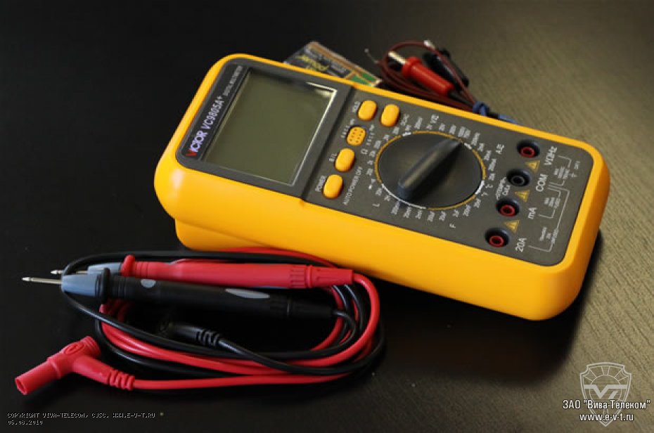

VC9805A+ - Главное измеряет индуктивность - это редкость, но нужная, Ну и обычный типа 830-го
Именно такой как на фотках, а то сейчас в тырнете немного по другому выглядит
