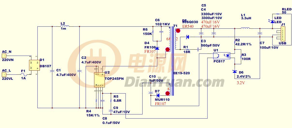

Мужики, прошу помощи. Есть вот такой аппарат в ремонте: http://zalil.su/402309 Это из серии новых аппаратов из Днепропетровска. Взорвалась дежурка. Слава богу, что нашел осколок микросхемки с красивым названием TOP245PN. Заказал. Пока на завтра ехал заказ, подумал, дай ка я поставлю ее на панельку. Запаял панельку, открыл даташит, посмотрел и проверил все, что в обвязке микросхемы, все целое. Проверил все, что может иметь значение по выходу на предмет КЗ - все в норме. Померял индуктивность трансформатора, вроде в норме. Горячая обмотка имеет индуктивность на порядок больше, чем остальные и составляет 0,4 микроГн, остальные - 0,01 микроГн. Приехала микросхема. Воткнул. Включаю и вижу попытку запуска ТОР. Пропеллеры дергаются, табло на морде лица подмигивает. А вот запуска нету. С ТОРами доводилось работать, но не так часто. Особенностей ихних знаю мало. Помню Саша ГОСТ хорошо знает ТОРы. Но его не могу найти, и телефон свой наверное сменил. Вот и прошу помощи про ТОР. Схемок по ТОРам, как то много не имею. Вижу, что здесь по обратной связи стоит оптопара РС817 и еще какой то транзистор в SMD. Вот и вопрос: может есть у кого подобная схемка? Зараннее спасибо.

Сергей, здравствуйте! У меня была проблема с каким-то аппаратом ,там стояла вроде топ242...При попытке сварки аппарат отключался (отключалась именно ТОП) Так вот,по памяти-я замерил потребляемый от дежурки ток на холостом ходу и высчитал мощность - топ работала на пределе...Проверка не выявила не каких неисправных элементов...В общем рискнул- уменьшил напряжение на выходе дежурки с 14В до 13,5В(чтоб немного уменьшить мощность потребления)- и чудо- аппарат перестал отключаться. Может это не правильно, но аппарат не возвращали... Номинальная мощность Вашей ТОП(если я правильно прочитал)- 19W. 2 вентилятора- это уже около 10W+ индикатор, управление,драйвера... Стесняюсь спросить- с отключенными вентиляторами- пробовали включать? А транзистор в обратной связи у Вас- скорее всего tl431.

Sniper@, Конечно пробовал без пропеллеров. Первое что я подумал, когда обнаружил дежурку, так это - что же здесь стояло. Из семиногих микрух, по моей памяти, есть только ТОР и NCP. Но здесь повезло, нашел кусок с названием. Посмотрел даташит, тоже посчитал мощность, два пропеллера по 5Вт каждый + управа + индикация. На пределе и получается. Сейчас буду рисовать обратную связь. Про TL431 в SMD корпусе не подумал. Но кажется, что TL431 бывает в корпусах TO220 и DIP8, а у меня в корпусе SOT22, как транзистор типа ВС807 (кажется ничего не напутал). Спасибо.
Нашел вот еще что. Насколько это правильно? "Встать скопом( осциллоскопом ) на ножку control - и посмотреть. Если на ней пила, с нижним значением 4,8В или меньше - ТОР уходит в рестарт из-за проблем по цепи ОС (скорее всего). Дополнительно в этом можно убедиться по числу периодов пилы. Если ТОР стартует на каждый восьмой, а потом опять затыкается - то это он и есть - жребий(с)
Дело в том, что ТОР стартует при подачи напруги на дрейн, по достижению 5,8В на ножке С (CONTROL) через внутреннюю цепь, далее внутренняя цепь зарядки кондера на этой ножке отключается. И в дело должна вступить уже обмотка транса (цепь ОС), до того, как кондер на С разрядится до 4,8В. Иначе ТОР - в рестарт. Видимо, это и происходит."
Этого еще не смотрел.

s237, корпусов у TL431 очень много,в даташите маркировка есть и еще там диодик стоит с доп.обмотки,возможно мелкий типа 4148,может звонится нормально,его бывало замениш и блок запускается.

s237, а первая нога сидит на массе через резистор,или на плюсе?потому как есть два варианта включения.по поводу-"Встать скопом( осциллоскопом ) на ножку control - и посмотреть. Если на ней пила, с нижним значением 4,8В или меньше - ТОР уходит в рестарт из-за проблем по цепи ОС (скорее всего). Дополнительно в этом можно убедиться по числу периодов пилы. Если ТОР стартует на каждый восьмой, а потом опять затыкается - то это он и есть - жребий(с) Дело в том, что ТОР стартует при подачи напруги на дрейн, по достижению 5,8В на ножке С (CONTROL) через внутреннюю цепь, далее внутренняя цепь зарядки кондера на этой ножке отключается. И в дело должна вступить уже обмотка транса (цепь ОС), до того, как кондер на С разрядится до 4,8В. Иначе ТОР - в рестарт. Видимо, это и происходит."все верно,как следует из даташита.

Semivosa, Первая нога сидит на массе вообще без резистора. Питается это чудо вообще отдельным выпрямителем. Еще не нарисовал. Сегодня подход №2 с карандашом и бумагой. Если есть что то подобное на бумаге, буду очень признателен, потому что все даташиты, которые видел на ТОП245 абсолютно одинаковые, и схемки, где первая нога сидит на массе у меня просто нет. Если не трудно, накидайте мне возможных вариантов схем. Спасибо.

s237, может поможет. http://u.dianyuan.com/upload/space/2011/06/04/1307191017-470303.jpg

24.10.2015 в 13:29:18
