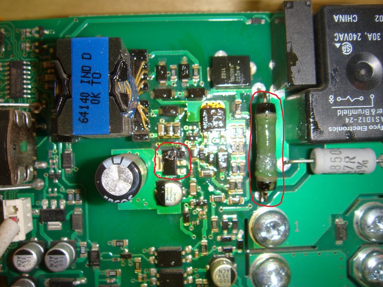

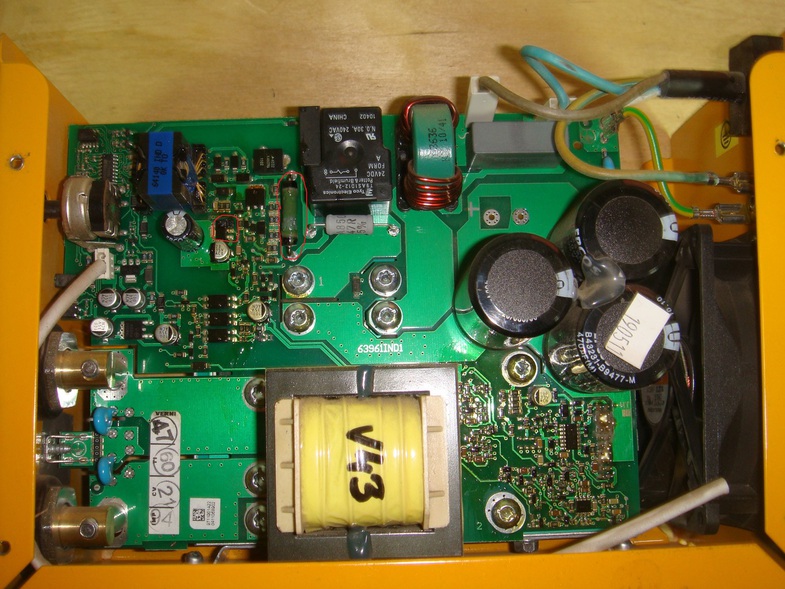

Доброго всем дня, братья по разуму! Помогите. Закурил трубку Spark 180 (итальяшка). :mad: В Ханты-Мансийске ремонтом сварочников не занимаются, ремонтируют только бытовую технику. Коллекционировать сварочники не хотелось бы. Может сам отремонтирую, если поможете. Сам инженер электросвязи, в 80-е занимался любительким ремонтом бытовой аппаратуры. Вот снимки платы инвертора, сгоревшая сборка обведена красным и сопротивление немного вспучилось, пока его не мерял. На сборке, кое-как, разобрал RU4--- и ниже N5--- остальное обуглилось. От сгоревшей ножки сборки проводник идет к маленькому трансформатору, который рядом со сборкой. Подскажите что за сборка, чем заменить. Может у кого есть схема этого инвертора?
P.S. Поиском по этому инвентору ничего не нашел.:(

А фото внутрянки

Я-Александр написал : P.S. Поиском по этому инвентору ничего не нашел.
Это самый обычный Гусь, он же Фубаг, ИМС и т.п. и т.д.
03.09.2013 в 15:16:50
ГОСТ Можно пальцем ткнуть на ссылку? Не знаю что такое Гусь... :o А Фубаг какой, у них от мощности схемы разные или одинаковые?
