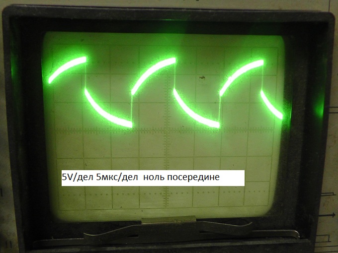

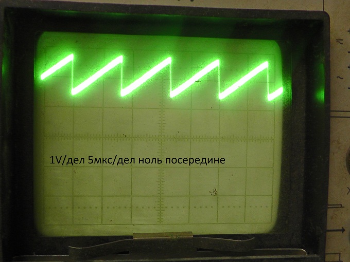

имеется сварочник техника-164 после пробоя ключей, осциллограммы на uc3845 на выходе нет прямоугольного импульса! Уже всю голову сломал, микруху и полевик заменил. На первой фото сигнал на 4ноге, на остальных ногах тоже порядок. Что может быть?

sar444 написал : осциллограммы на uc3845 на выходе нет прямоугольного импульса!
Откинуть от её выхода нагрузку (полевик. Похоже на сильную емкостную нагрузку.), если и тогда не будет прямоугольника - значит бобик сдох (УС). Новую ставить, бывают целые партии бракованные.
07.10.2013 в 00:01:22
без полевика картина таже. Сильно сомневаюсь что шим сдох, со старым сигналы такие же. Может чего с оциллографом?

07.10.2013 в 08:43:31
ГОСТ написал : Может, сначала нужно научиться пользоваться осцилом и др. приборами, прежде чем парить моск окружающим ?
похоже что я неумею?

07.10.2013 в 16:57:26
sar444 написал : похоже что я неумею?
Был же вопрос:
sar444 написал : Может чего с оциллографом?
Неужели трудно его проверить ?
sar444 написал : на грубость не надо скатываться.
Делать мне больше нечего, но когда с завидной постоянностью одни и те же вопросы...
sar444 написал : чтобы с шима такие импульсы шли, про такое там нет.
sar444 написал : без полевика картина таже.
ГОСТ написал : Откинуть от её выхода нагрузку (полевик. Похоже на сильную емкостную нагрузку.), если и тогда не будет прямоугольника - значит бобик сдох (УС). Новую ставить, бывают целые партии бракованные.
Пробовать другую УС поставить - там должен быть прямоугольник. И осцил проверить, и щупы его обязательно.
