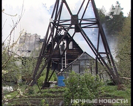

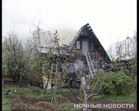

А вот очень интересный случай, если слово "интересный" тут уместно. http://www.ura.ru/content/svrd/27-05-2013/news/1052158401.html
И грянул гром... Непогода оставила екатеринбуржцев без дома — от удара молнии «деревяшка» выгорела почти полностью. ФОТО Одним из последствий сегодняшней грозы, вероятно, стал пожар в коллективном саду «Горняк» на восьмом километре Чусовского тракта. Во время сильной грозы вспыхнул один из садовых домиков.
ЧП произошло примерно в 15.30. Как сообщает ТА «Ночные Новости» со ссылкой на очевидцев, молния ударила в опору ЛЭП, после чего раздался громкий хлопок, и деревянный двухэтажный дом, стоящий рядом со столбом, вспыхнул.
В «Горняк» прибыли две пожарных машины и 12 огнеборцев. Площадь пожара составила около 40 кв.м, домик выгорел почти полностью. Только благодаря усилиям пожарным удалось предотвратить дальнейшее распространение пламени, и пожар не перекинулся на соседние дома. Открытое горение удалось ликвидировать в 16.36.
К слову, это уже четвертый дом сгоревший, в саду «Горняк» за четверо суток. 24 мая огонь уничтожил сразу три домика, расположенные по соседству. Причину сегодняшнего ЧП предстоит установить следственной группе.
Фото - ТА "Ночные Новости" © Служба новостей «URA.Ru»
Это к вопросу об эффективности отдельностоящих молниеотводов, роль которого выполнила мачта ЛЭП, без внутренней молниезащиты и СУП дома.
