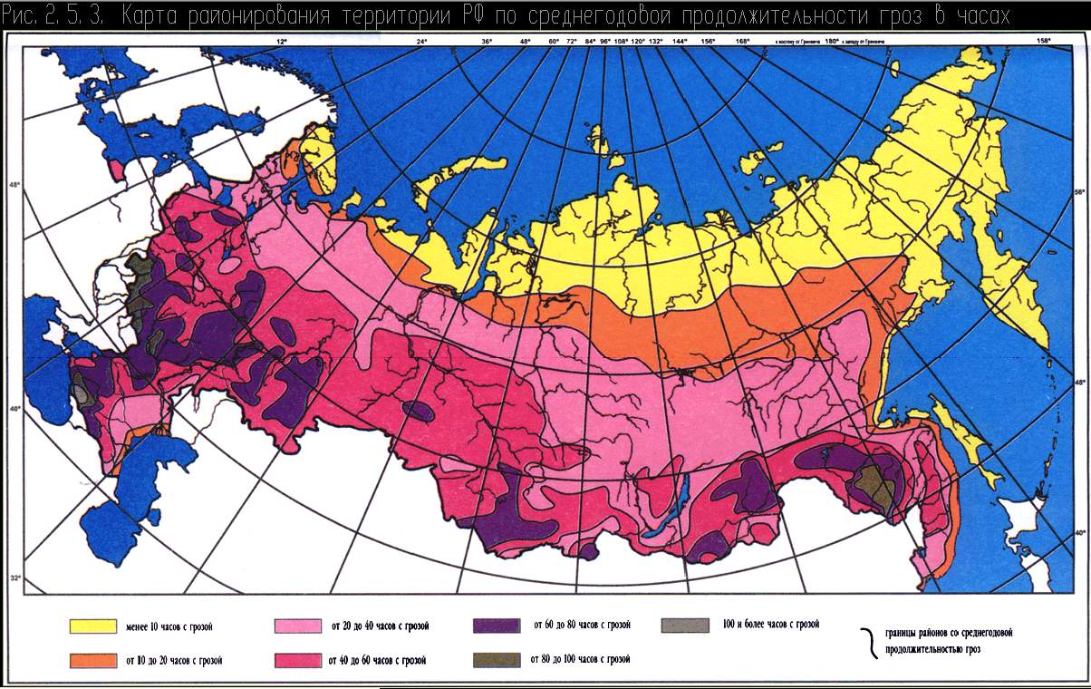

в0в0в0 написал :
  1. Какого так сказать пса вообще строится в местности где зевс постоянно мечет молнии исключительно в крыши зданий?
Пометьте желаемое место строительства крестиком:

в0в0в0 написал : Конечно лучше жить там где гроз не бывает.
например, на Новой Земле или на севере Чукотки? :D Kamikaze даже карту для вас разместил!

Kamikaze написал : Пометьте желаемое место строительства крестиком:
Ну и к чему это передергивание? И упор на эту грозозащиту вообще? Кто этим так уж "бредит" вы и еще человек 20-30 (утрированно), а остальные просто продолжают жить как и жили. Прежде чем на все это упирать и какие-то там статейки про трагедии приводить потрудитесь назвать цену полноценной комплексной молние-грозозащиты для среднего домовладения. А затем ответьте на вопрос - многие в состоянии это осилить? Я вот уверен в обратном. Это все ля-ля-ля на тему защиты "от зевса" сильно напоминает демагогию о пользе страхования - вот если бы у вас был страховой полис. Не панацея это все. Можно наставить и 1 и 2 и 3 друг за другом и все равно "зевс" победит. А потом что - модули ***** оказались и и муществу капец. Все это статистика - может быть случай, а может не быть. Вот и все.
Вы меня не убедите в обратном и 99% других людей не убедите что нужно просто вбухать н-ое количество килорублей в не вполне очевидное мероприятие. Этот форум он для каких-то идеалистов - чтобы и инструмент был супер-пупер, и щитки у всех чтоб эталонные с "брендовой модулькой" и тд и тп. Вы плохо понимаете реальность - те у кого денег полно не будут заморачиваться с разбирательством в деталях например той же грозозащитой - бабок вольют куда нужно и все будет. Тем у кого денег особо нет - все эти рассказы про защиту от "зевса" ну лишние заморочки и причина не спать спокойно - хотя можно банально забить и не морочиться. ПУЭ требует - ну нате теже астро опн-ы раз они тупо удовлетворяют это требование и все. В реальности даже проштудировав теу что есть узипы, какие номиналы там нужны на все случаи - потом оказывается что еще нужно найти места где их продадут. И окажется что большинство продавцов даже не поймут что их просят продать, а уж проконсультировать по выбору - это сверх того чтобы просто найти позицию в прейскуранте. В целом изложение сведений по грозозащите и молниезащите - это все конечно занимательно, но не более того.
