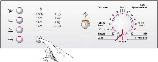

**1. Закрываем люк, установить выбор программ на "ВЫКЛ", ждем 2 сек.
  1. Выбираем отжим, индикатор старта мигает.
  2. Нажимаем на кнопку изменения скорости отжима и одновременно ставим селектор программ на слив.**
Высветится последняя неисправность в виде кода.
F16 - не закрыта дверь F17 - набор воды F18 - слив воды F19 - ТЭН F20 - датчик температуры NTC, реле F21 - привод двигателя F22 - датчик NTC F23 - утечка воды, аквастоп F40 - входное напряжение F63 - модуль управления
4. Выбираем какую неисправность нужно проверить при помощи выбора программы, последняя ошибка будет стерта из памяти.
