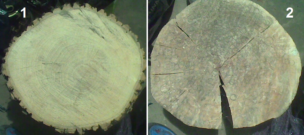

Надо высушить пенек (ясень, на фото N1), что бы он не стал как на фото N2.
Желательно без хомута.

Надо его сушить медленно - года два-три в прохладном темном месте. Тогда не лопнет.

Vladimir_Vas написал : Надо его сушить медленно - года два-три в прохладном темном месте. Тогда не лопнет.
Все равно лопнет.
Когда-то у меня был знакомый - скульптор по дереву, небольшие скульптурки разные резал, потом на трубки перешел.
Так вот он резал из сырой березы, потом изделие сохло, трескалось. Он помещал его в п-эт. мешок с очень вонючей жидкостью на дне, напоминающей нашатырь (а может и он, нашатырь), и трещины потихоньку закрывались, совсем, недели за 2-3 кажется. А хомут, думаю, не поможет - ссыхается же во всех направлениях.

Славик64, покрасьте торцы эмалью ПФ115 или просто олифой. потом отпилите. может быть, поможет.

otyan написал : Все равно лопнет.
Есть личный опыт - не лопается. Нужно просто сильно замедлить сушку. Очень сильно. Особенно в первый год.

Торцы закрасить, это первое. Обложить газетой и в полиэтиленовый мешок. Раз в неделю газеты на час вынимаем сушиться. Потом обратно.
Еще можно расколоть пополам, высушить, отстрогать и склеить обратно.

DenisLi написал : Торцы закрасить, это первое. Обложить газетой и в полиэтиленовый мешок. Раз в неделю газеты на час вынимаем сушиться. Потом обратно.
+1

DenisLi, Как долго сушится таким методом (в мешке с газетами) ?

28.03.2013 в 08:45:43
имхо, полгода как минимум.

otyan написал : Как долго сушится таким методом (в мешке с газетами) ?
Зависит от размера: чем больше размер, тем дольше сушить. Ну, чурку диаметром миллиметров сто, наверное, где-то с пол-года, ИМХО...

ssolovov написал : диаметром миллиметров сто
в моем случае - миллиметров 400. Видать легкого способа нет.:(
Славик64 написал : Желательно без хомута.
придется.
Всем спасибо! Будут еще варианты - предлагайте. :help
